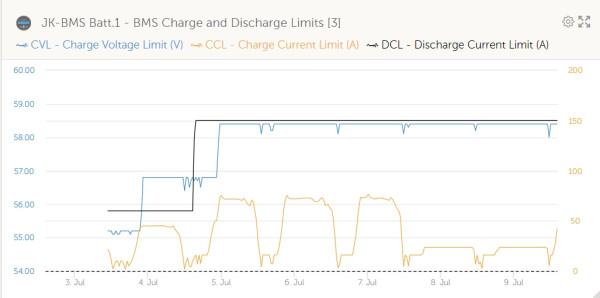

v config.ini je spousta nastavení a optimalizace křivek, samozřejmě primárně pokud je použit režim DVCC. Nicméně se domnívám, že by problém mohl pocházet z rozdílu napětí Shunt a BMS. Rozdíl při výpočtu je právě ošetřen konstantou v config.ini mimo jiné:ElektroEzs píše:odpovida SOC BMV s SOC BMS to se mi povedlo jednou jinak ukazuje BMS cca 30% rozdil:-)
Kód: Vybrat vše
; --------- Battery monitor specific settings ---------
; If you are using a SmartShunt or something else as a battery monitor, the battery voltage reported
; from the BMS and SmartShunt could differ. This causes, that the driver never goapplies the float voltage,
; since max voltage is never reached.
; Example:
; cell count: 16
; MAX_CELL_VOLTAGE = 3.45
; max voltage calculated = 16 * 3.45 = 55.20
; CVL is set to 55.20 and the battery is now charged until the SmartShunt measures 55.20 V. The BMS
; now measures 55.05 V since there is a voltage drop of 0.15 V. Since the dbus-serialbattery measures
; 55.05 V the max voltage is never reached for the driver and max voltage is kept forever.
; Set VOLTAGE_DROP to 0.15
VOLTAGE_DROP = 0.00

Snažil jsem se "optimalizovat" nastavení JK BMS se systémovou integrací do Victron Venus 3.0. Pro ty z vás, kteří jste tento systém testovali pár měsíců zpět tak jen upozornění, že vývojáři opravdu výrazně pokročili a v okamžiku, kdy to někdo provozuje s měřenými hodnotami přes JK-BMS, tedy Victron v DVCC, pak je tam nyní k dispozici výrazně větší počet proměnných se kterými se dá velmi dobře pracovat. Ono to má tedy i obrácený efekt - že se nějaká prezentovaná hodnota JK-BMS změní a já se snažil přijít na logiku. Jako příklad uvádím "CCL - Charge Current Limit". Hodnota nabíjecího proudu závisí na A) stavu napětí baterie; B) hodnotě SoC baterie, C) Teplotě snímače č.1 nebo 2. nebo kteréhokoliv snímače. A tyto hodnoty v předem nastavené křivce několika body. U SoC třeba 91-95-98% SoC u teploty pak 9 hodnot. Parametry nabíjení i vybíjení se dají nastavit opravdu ve velkém rozsahu podle potřeb uživatele. PlugIny které umí paralelní baterie jsem zatím stále netestoval...

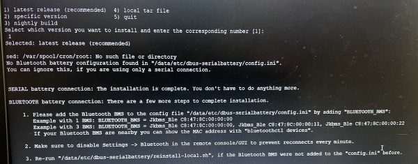

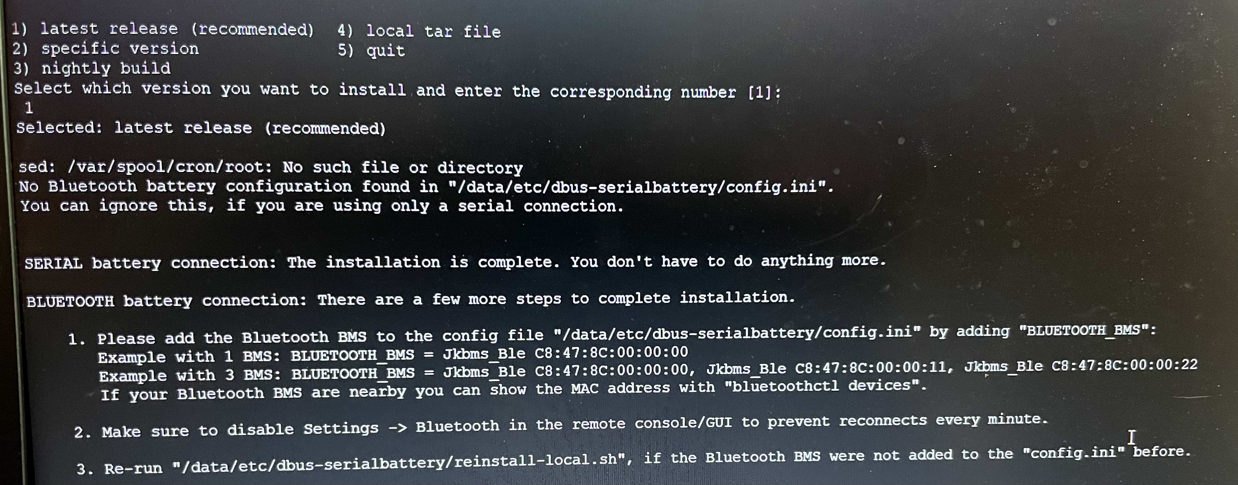

Ano. asi je to otázka kompletni konfigurace. Tedy = já provozuji na Raspberry Pi-4B, Victron Venus 3.0, Kabel USB/RS485 a JK-BMS. Na Cerbo to nemám jak vyzkoušet, ale fungovat by to mělo. Instaloval jsem přímo přes SSH.ElektroEzs píše:Objevila se ti JK BMS v Cerbu hned po instalaci a připojení? Díky moc
https://louisvdw.github.io/dbus-serialbattery/general/install
Jo, ale pozor - jednak BMSku najde program až za pár vteřin a jako "Services=> Modbus TCP => Enable. A v seznamu "Available services" se objeví SerrialBattery(jkbms)

Re: Upgrade ostrovní elektrárny 12-36kW, LiFePo4
Instaloval jsem to take primo z odkazu jak pises:) Prevodnik pouzivam izolovany USB/RS485 stejne jako u sebe. Ale kdyz bms pripojim proste se mi neukaze ani nezacne blikat kontrolka komunikace na prevodniku. Tak na to kaslu nevim co s tim jineho:-)

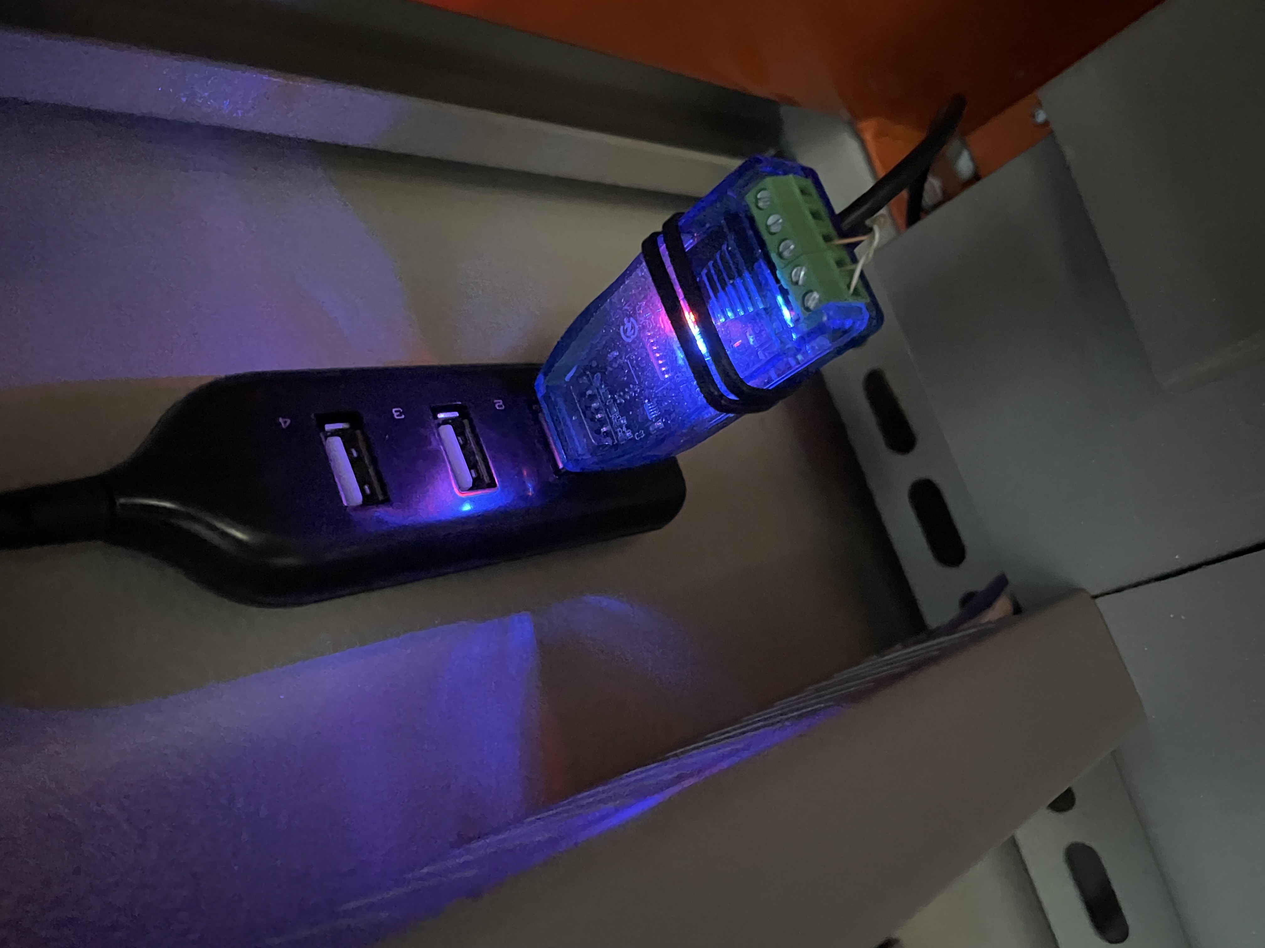

Já mám v šuplíku 3 převodníky RS485/USB, než mi začala fungovat komunikace s elektroměrem. Ten zmíněný o pár příspěvků výše. Pak už jsem používal jen tenhle typ... A na tomhle žádná kontrolka není a nebliká. A také - máš ten převodník USB/RS485 od JK? Ten jsem zapomněl zmínit - https://www.aliexpress.com/item/1005005444567955.htmlElektroEzs píše:Instaloval jsem to take primo z odkazu jak pises:) ...ani nezacne blikat kontrolka komunikace na prevodniku.

U sebe pouzivam tenhle izolovany z ali a ten stejny jsem dal i k rodicum. Prevodnik RS485 od JK mam. Me to ze zacatku nechtelo chodit ani u me ta komunikce az kdyz vysla aktualizace Cerba tak jsem to pak zkusil znovu a zacalo to makat. U rodicu jsem Cerbo hned aktualizoval a pak naistaloval z githubu ovladac a proste se JK nechce ukazat v Cerbu. O vikendu to jedine zkusim jeste preinstalovat, jinak uz nevim:)

Zkusil jsem odinstalovat a znovu nainstalovat ale po kabelu to nechce chodit. Tak bych to chtel zkusit pres BT ale vubec netusim jak ty tri body v popisu provest a jak zjistit adresu BMS hledal jsem ji v aplikaci a nenasel. Mohl by mi to nekdo vysvetli jako pro blb…. tohle je pro me spanelska vesnice. Diky moc:)

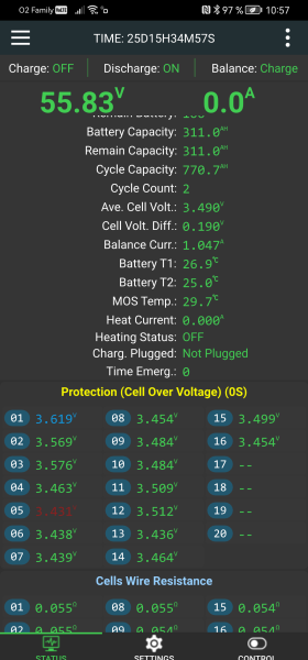

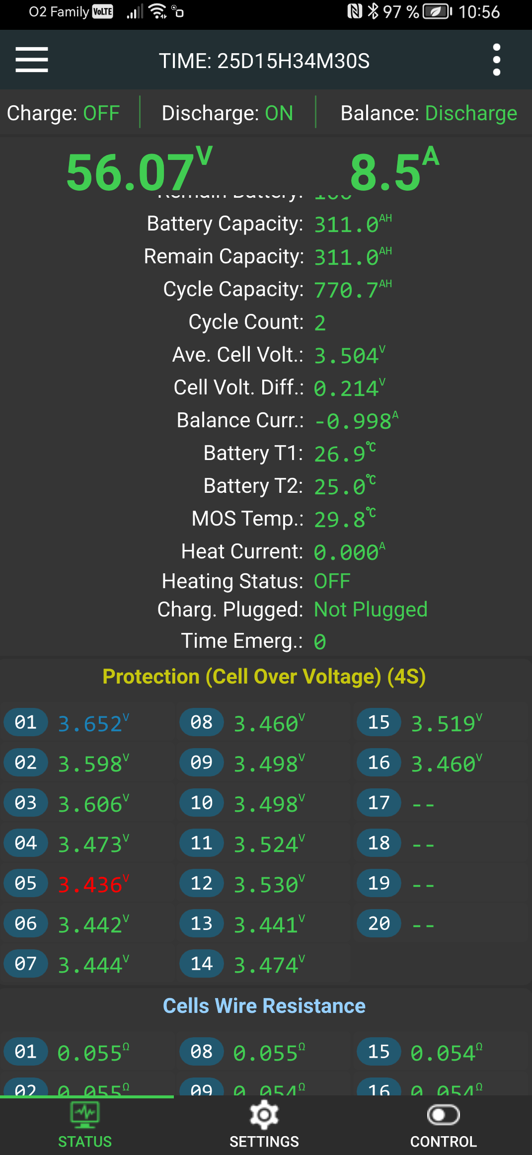

Nastavení a fungování BMS v kombinaci s Victron BMV-700.
Aktuálně mám na JK-BMS nastaveno vypnutí nabíjení při dosažení maximálního napětí na článku, tedy 3,65V a celý systém VICTRON na 56,8V, tedy teoreticky 3,55V na článek. Balancování napětí u mě probíhá proudem max. 1A. Proto mám balancování zapnuto už od 3V i když z hlediska interní spotřeby to asi není úplně ideální. Při nízké spotřebě se pod 3V vůbec nedostanu a to vlastně znamená, že JK-BMS balancuje 24/7. Každopádně mi to takhle přijde lepší, než když bych vyrovnával až v napěťové špičce a tedy v omezeném čase nejrychlejšího článku.
1. Nyní tedy jako první zareaguje článek číslo1. Nahlásí dosažení maximálního napětí. V tomto okamžiku je zajímavé, že napěťová ochrana už hlásí překročení napětí na článku č.1, ale dobíjení a balancování ještě stále pokračuje. Nejnižší napětí má článek č.5 = 3,436V.
2. O pár sekund později už zareaguje ochrana OVP a BMS přestane nabíjet úplně. 3. Napětí na nejnižším článku je v tomto okamžiku 3,431V
NO a teď tedy drobná aproximace. Při testu nabíjení starších WINSTON 60Ah jsem si změřil tyhle napěťové úrovně přibližně A) při napětí cca. 3,431V a B) při napětí za nabíjecí špičkou 3,619V. Rozdíl těchto dvou úrovní v přijaté kapacitě je 0,459Ah- 0,069Ah = 0,39Ah. Skutečnou kapacitu článku ještě měřím...ale těch 60Ah to bude. Tedy poměrově nějakých 0,65% z kapacity. Při reakci BMSky na OVP článku č.1 bude tedy chybějící nevyužitá kapacita na EVE 304Ah nějakých 1,97Ah. A tedy při balančním proudu 1A by se BMSka měla o podobný rozdíl "kapacity k balancování" schopna postarat za 2 hodiny balancování. Ano, musí se postarat o větší počet článků než jeden, ale více než polovina článků má v tento okamžik napětí kolem 3,50V, takže mi to přijde docela OK nastavení které má potenciál udržet dlouhodobě stav balancovaných článků.
Nebo to jde jinak a lépe?
- Příspěvky: 4090
- Reputace:578
nezenes to az moc do extremu? kdyz to cele stahnes niz, o moc kapacity neprijdes a prakticky se to pak prestane rozjizdet. Ted mam nastaveni 54,6 bulk, abs a float 53,8. absorbci jsem vypozoroval idealne 2 hodiny a 15 minut. Diff mi neprelejza 30mV. Kdyz bych to hnal vys tak to pujde na 100-150mV. Mozna vic. U lifepo je takova zajimavost ze jak do packu pustis konstatni napeti a jeden clanek zacne ustrelovat nahoru nekterej (snad s nejnizsim soc?) automaticky zacne klesat a diff roste.

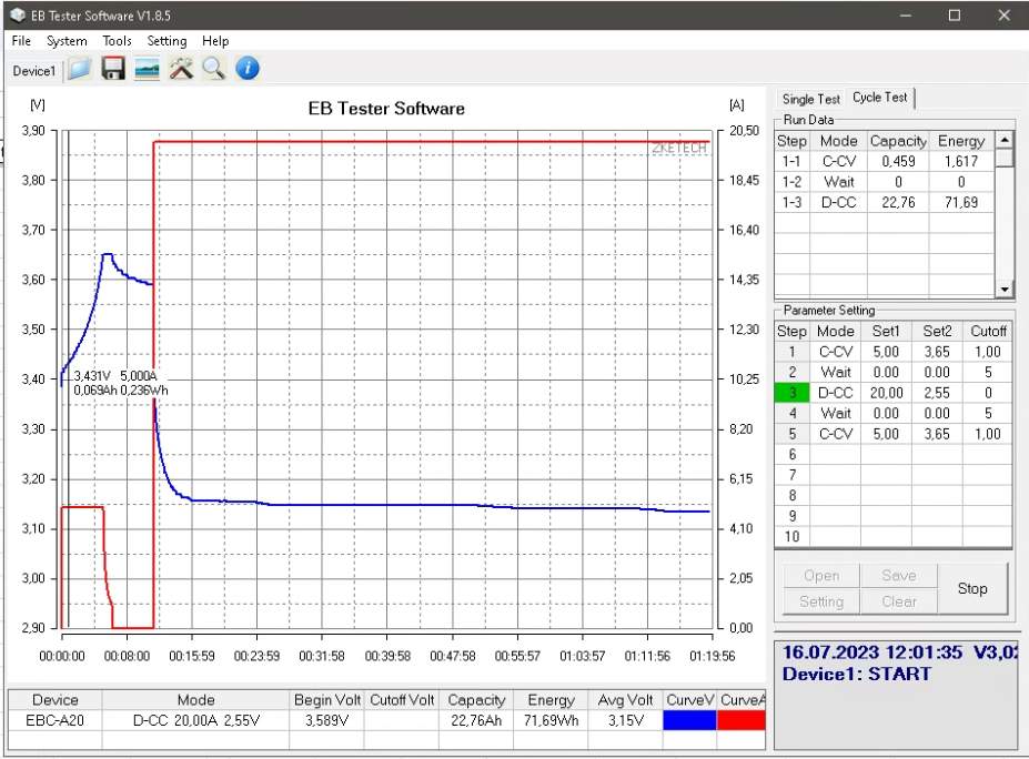

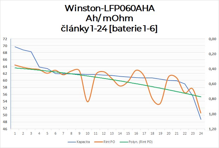

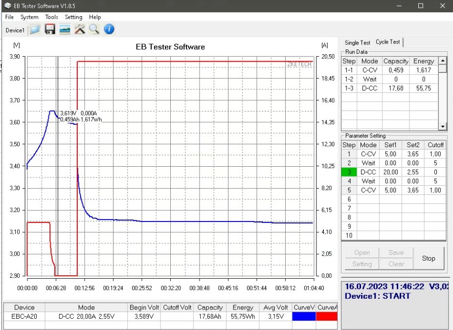

V rámci Upgrade kapacity mé sestavy Lifepo4 60Ah v kombinaci 48V sestavy 3x(16S2P) jsem došel k názoru, že nejstarší už si zaslouží analyzovat stav a možná případnou optimalizaci. Tedy i varianta vyměnit nejhorší články a sestavu 16S2P například přepojit na 3x (2P16S).
Takže takhle vypadá skutečný stav článků GWL-Winston-LFP060AHA po cca 11 letech provozu:
1. měřeno v režimu a) nabíjení do 3,65V; b) vybíjení do 2,55V; c) nabíjení do 3,65V; vše proudem 20A
2. články byly všechny odpojeny ze sestavy zhruba 1-2 měsíce, nicméně chybějící kapacita "do plna" minimální.
3. změřeno prvních 24 článků, předpokládám, že u zbytku mě nějaké zásadní překvapení už nečeká.
4. Graf je setříděn podle kapacity, čísla článků neodpovídají jejich skutečnému pořadí v sestavě. Jak je patrné z měření:
A. je zřejmé, že 11 let v mém provozu v ostrovním režimu je pro LiFePo4 docela brnkačka. Nejlepší články mají pořád 68-70 Ah
B. Z 24 článků se jediný dostal k 20% poklesu kapacity. Otázkou je, jestli je to vada článku, nebo statistická úchylka.
C. Z grafu je naprosto zřejmá závislost vnitřního odporu a kapacity. Akorát ta volatilita hodnot je tak velká, že měření vnitřního odporu jako vyhodnocení předpokládané kapacity článku asi moc použít nejde. Pro vyhodnocení extrémních stavů článku, tak to už použít jde. Pokud tedy uvažuji o nákupu použitého WINSTON článku nebo baterie, pak vnitřní odpor kolem 0,8 mOhm a více je jasná indikace faktu, že s článkem není už něco v pořádku a je třeba být opatrný.
Ale kapacitou mne články jednoznačně překvapily. Původně jsem předpokládal jejich prodej "na součástky". Teď to vidím na další paralelní blok. Uvidíme, až to celé doměřím...ještě mám k měření 8 článků plus další v záloze mimo systém.
