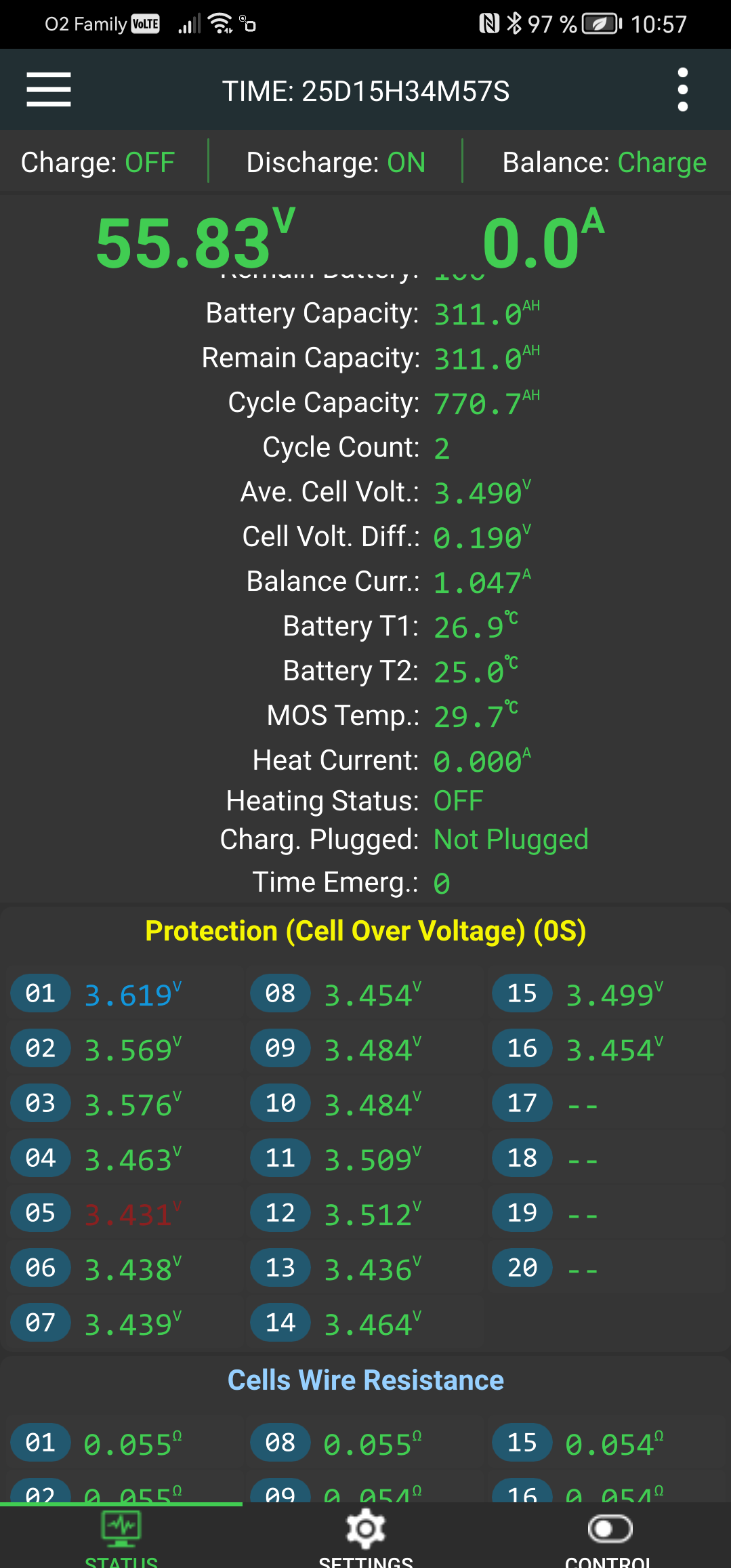

Nastavení a fungování BMS v kombinaci s Victron BMV-700.
Aktuálně mám na JK-BMS nastaveno vypnutí nabíjení při dosažení maximálního napětí na článku, tedy 3,65V a celý systém VICTRON na 56,8V, tedy teoreticky 3,55V na článek. Balancování napětí u mě probíhá proudem max. 1A. Proto mám balancování zapnuto už od 3V i když z hlediska interní spotřeby to asi není úplně ideální. Při nízké spotřebě se pod 3V vůbec nedostanu a to vlastně znamená, že JK-BMS balancuje 24/7. Každopádně mi to takhle přijde lepší, než když bych vyrovnával až v napěťové špičce a tedy v omezeném čase nejrychlejšího článku.
1. Nyní tedy jako první zareaguje článek číslo1. Nahlásí dosažení maximálního napětí. V tomto okamžiku je zajímavé, že napěťová ochrana už hlásí překročení napětí na článku č.1, ale dobíjení a balancování ještě stále pokračuje. Nejnižší napětí má článek č.5 = 3,436V.
2. O pár sekund později už zareaguje ochrana OVP a BMS přestane nabíjet úplně. 3. Napětí na nejnižším článku je v tomto okamžiku 3,431V
NO a teď tedy drobná aproximace. Při testu nabíjení starších WINSTON 60Ah jsem si změřil tyhle napěťové úrovně přibližně A) při napětí cca. 3,431V a B) při napětí za nabíjecí špičkou 3,619V. Rozdíl těchto dvou úrovní v přijaté kapacitě je 0,459Ah- 0,069Ah = 0,39Ah. Skutečnou kapacitu článku ještě měřím...ale těch 60Ah to bude. Tedy poměrově nějakých 0,65% z kapacity. Při reakci BMSky na OVP článku č.1 bude tedy chybějící nevyužitá kapacita na EVE 304Ah nějakých 1,97Ah. A tedy při balančním proudu 1A by se BMSka měla o podobný rozdíl "kapacity k balancování" schopna postarat za 2 hodiny balancování. Ano, musí se postarat o větší počet článků než jeden, ale více než polovina článků má v tento okamžik napětí kolem 3,50V, takže mi to přijde docela OK nastavení které má potenciál udržet dlouhodobě stav balancovaných článků.
Nebo to jde jinak a lépe?
