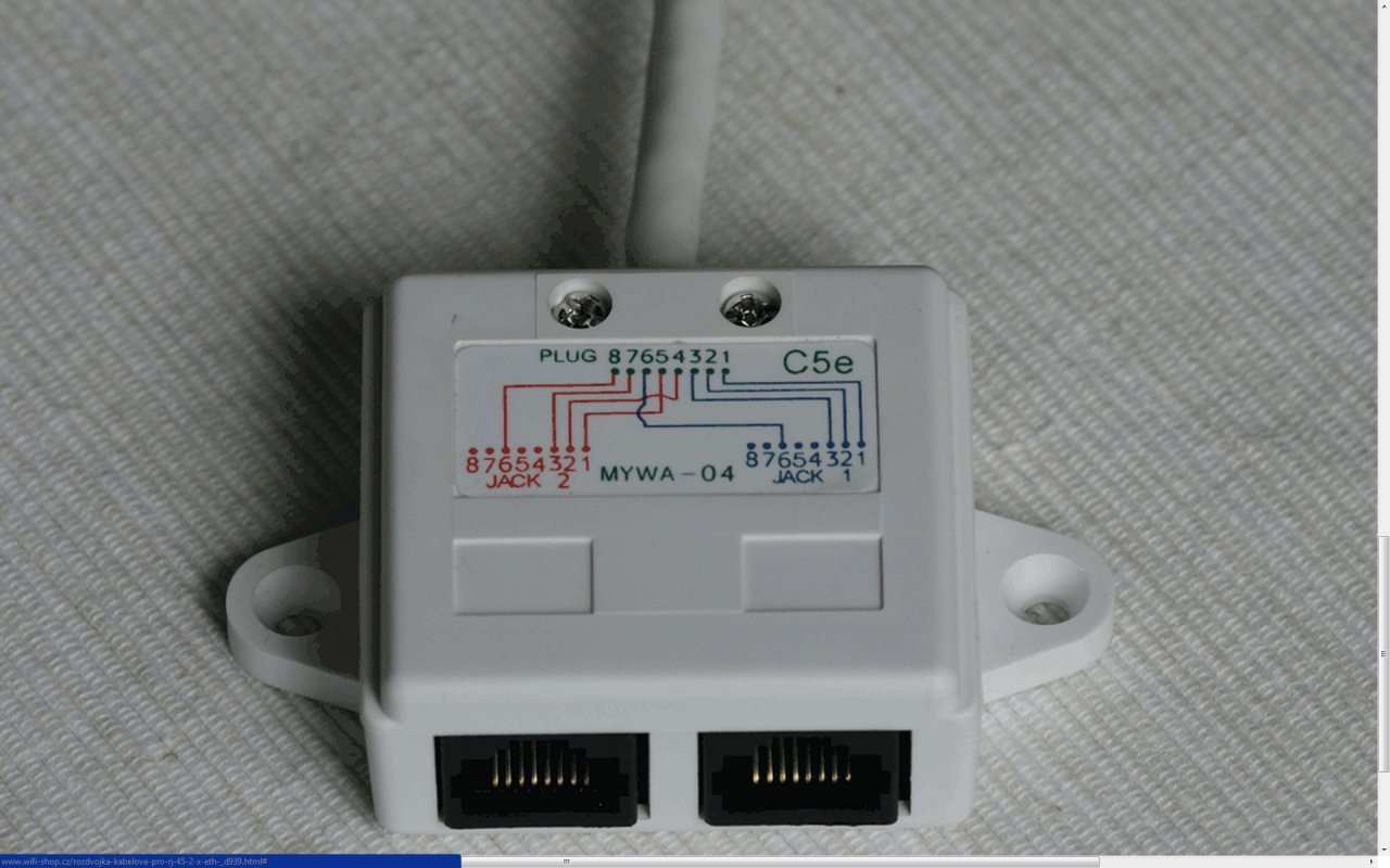

sipj
Příspěvky: 78
Registrován: pon zář 03, 2012 7:12 pm
Reputace:3
Re: Napajedla 1880 Wp
Nový příspěvek od sipj »
100MBit ethernet pouziva pouze 2 pary tj. pokud mate uz na druhe strane switch muzete na jeden kabel pripojit 2 zarizeni. Rozdvojka se da bud koupit nebo udelat.
atom
Příspěvky: 438
Registrován: sob čer 02, 2012 8:22 pm
Reputace:8
Bydliště: 580m n.m. na Vysočině
Nový příspěvek od atom »
jojo 10/100mbit ethernet jede jen po oranžovým a zeleným páru, takže modrej a hnědej pár je volnej a dá se využít klidně pro druhou linku v 1 utp káblu
2x Tristar / 26kWh v lithiu / 7,3kWp na střeše / 2xXTM-4000 / >38MWh :o / start 05/2012 s 440Wp.
joseff
Příspěvky: 812
Registrován: pon srp 08, 2011 9:55 am
Reputace:31
Nový příspěvek od joseff »
tak to je zajimava informace
a jak se ta rozdvojka dela? nebo jak vypada?
to se na jeden kabl nacvaknou dve koncovky a jedna vyuziva prvni dva pary a druha druhe volne dva pary?
atom
Příspěvky: 438
Reputace:8
jo přesně tak na jeden kábl nacvakneš dvě koncovky, jednu s klasicky oranžovým a zeleným párem a pro druhou využiješ modrej a hnědej pár, samozřejmě na obou koncích kabelu a stejně 1:1 zapojené
dá se to i koupit a pak to vypadá třeba nějak takhle, včetně zapojení :
rozdvojka ethernet
rozdvojka ethernet
