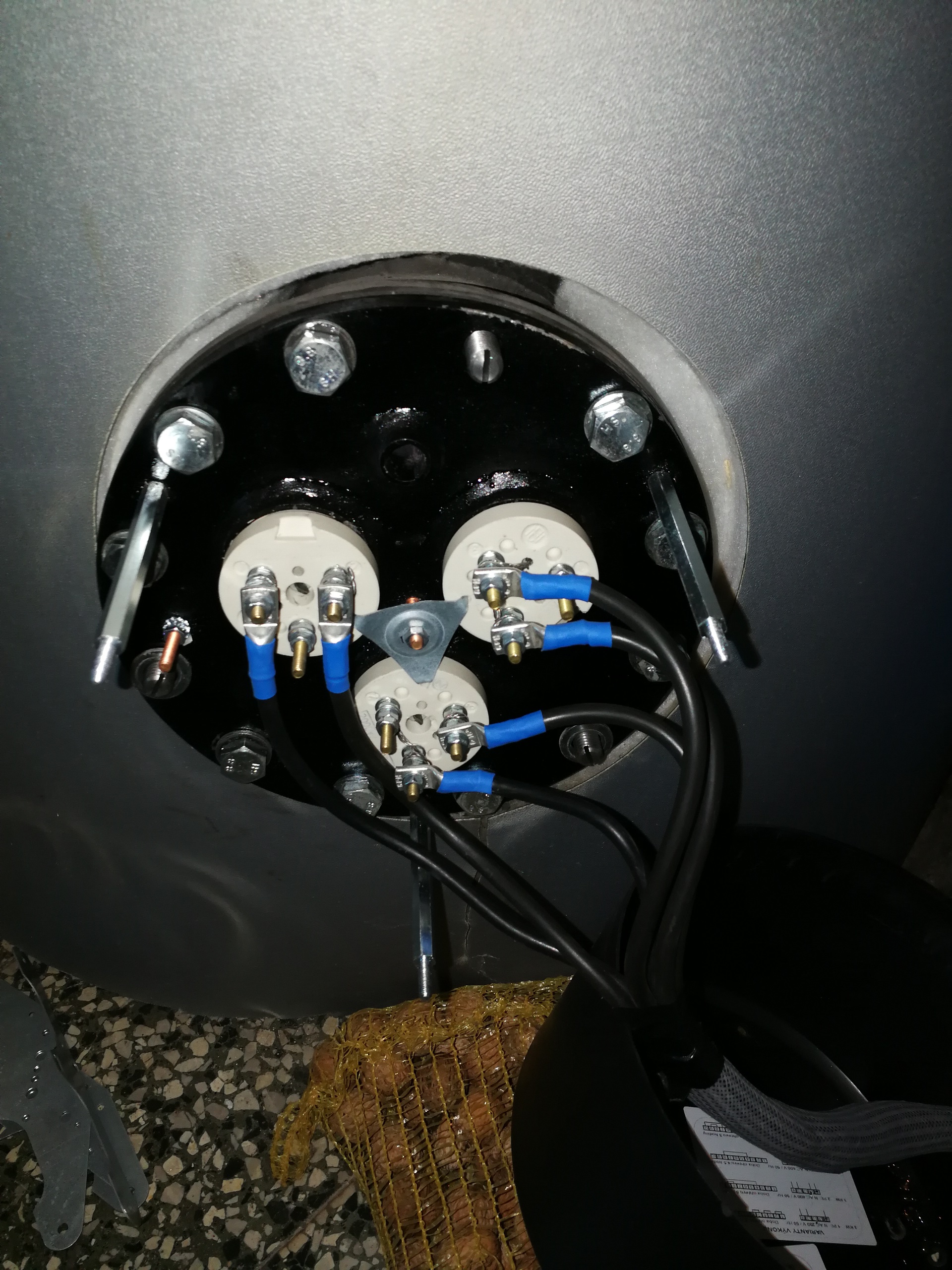

5480W Žabčice
Tak dneska upgrade. 3x1,1kw pri 55V a menic bude mit veget. Ted uz jen naprogramovat nejak rozumne postupny spinani coz bude nejhorsi problem
