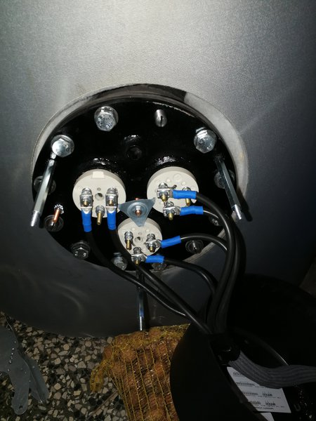

Jak se ten trn zatlačuje do dřeva? Kdysi dávno jsme to doma měli a na trnu byl závit, takže si polínko sám natáhl. Hladký trn to předpokládám neumí a jiný přítlak na obr. nevidím.
Nemám rád tenhle stát.
- Příspěvky: 8256
- Reputace: 1042
Re: 2600W Žabčice
Taky to nechápu, znám pouze variantu se závitem.
PavelR
- Příspěvky: 3550
- Reputace: 265
Re: 2600W Žabčice
Jeje toho sem si ani nevsiml. Na trnu samozrejme zavit je
asi spatnej uhel beta pri foceni ze nejde videt
Ale ma to silu nehoraznou dopoledne jsem s tim trhal spalek - no misto kde konci kmen a zacinaji vetve. prumer cca 30cm. Na parkrat podlehl a trn uz lehoucce menil barvu jak byl horkej.
Sem byl rad ze se nedemontovala prevodovka ...

Re: 5480W Žabčice
Máš to parádní jen pod trn bych dodal kus silného železa když se špalek kousne aby se měl o co opřít a nenamlátil obsluzePavelR píše:jen pro zajimavost prikladam foto meho noveho vytvoru. Taky souvisi se sobestacnosti. Stipe pekne
PavelR
- Příspěvky: 3550
- Reputace: 265
5480W Žabčice
goodbie - to zelezo tam neni zamerne viz muj prispevek vyse
PavelR
- Příspěvky: 3550
- Reputace: 265
5480W Žabčice
Tak dneska upgrade. 3x1,1kw pri 55V a menic bude mit veget. Ted uz jen naprogramovat nejak rozumne postupny spinani coz bude nejhorsi problem
