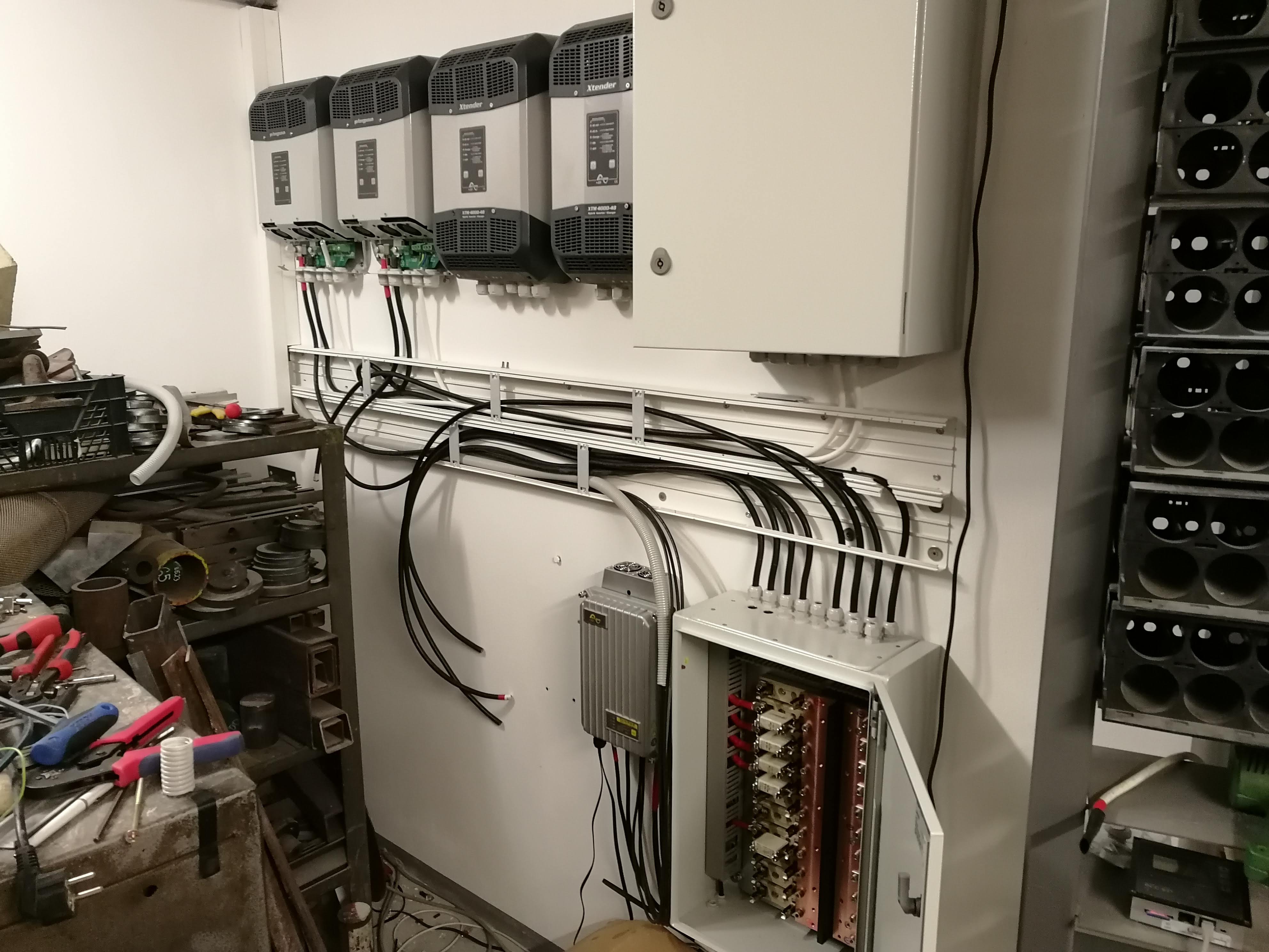

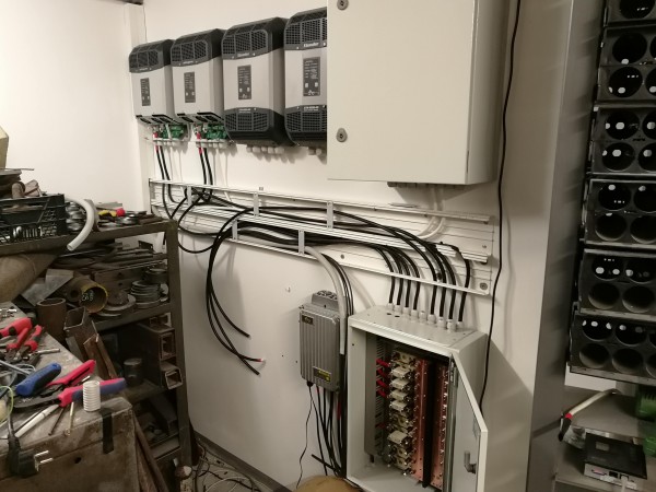

tak práce pomalu pokračují. Není to jako práce s buzolou.....

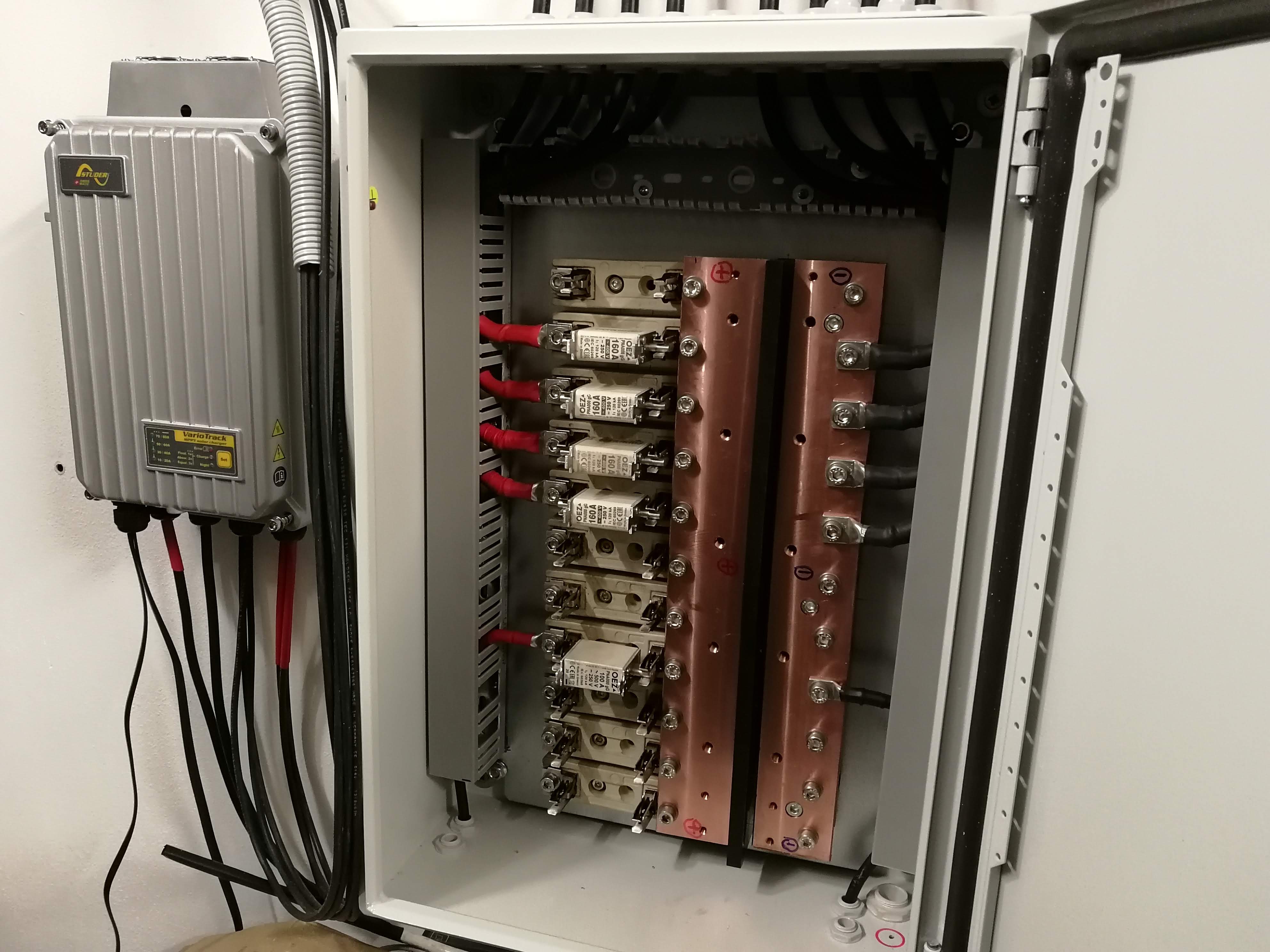

DC rozvaděč je kromě uzemnění a přívodu od baterie hotov. Mezi sběrnice jsem radši dal plastovou přepážku, aby se při pracech omylem nespojili šíny. Další 3 spodky na jaře obsadí další VT, sběrnice 700mm2 a další volné spodky se podbízejí pro budoucí rozšiřování....
Nevidíte v nějaké začátečnické chyby?

Re: Poloostrov 2xXTM + LFP 30kWh + 12kWp
tie rozvadzacove skrinky ti za chvilku (povedzme do 1/2 roka) nebudu stacit
. Rozvadzac sa osadzuje tak, aby tam bolo aspon 1/2 miesta volne
. Signalizaciu+prepoje potahas kade? Popri silovych kabloch? Nievelmi dobre....
díky za poznámky. Spodní rozvaděč bude opravdu jen DC, BMS bude u baterky, součásti sběrnice asi nacpu do nějaké malé plastové krabičky. Protože to tvořím postupně bez jasného plánu, tak možná na něco zapomínám, to je možné. Co konkrétně myslíš signalizace a propoje?
díky
díky
myslel som studer(bus), tzn. zbernicu studeru medzi zariadeniami. Mas to tak pekne porobene,skoda by tam bolo nechat povalovat sa tel.utp kablik. Ale daju sa tahat poza menice. Signalizaciu myslim rozne cidla kade tade. Mozno ich popraces do tej dolnej rozvodnice, ale dost pochybujem
Nějakou tu "signalizaci" bych možná dal na dveře DC rozvaděče, je hluboký dost. Uvidíme.

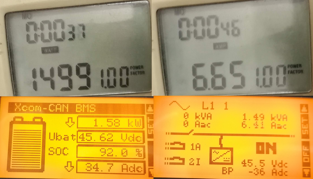

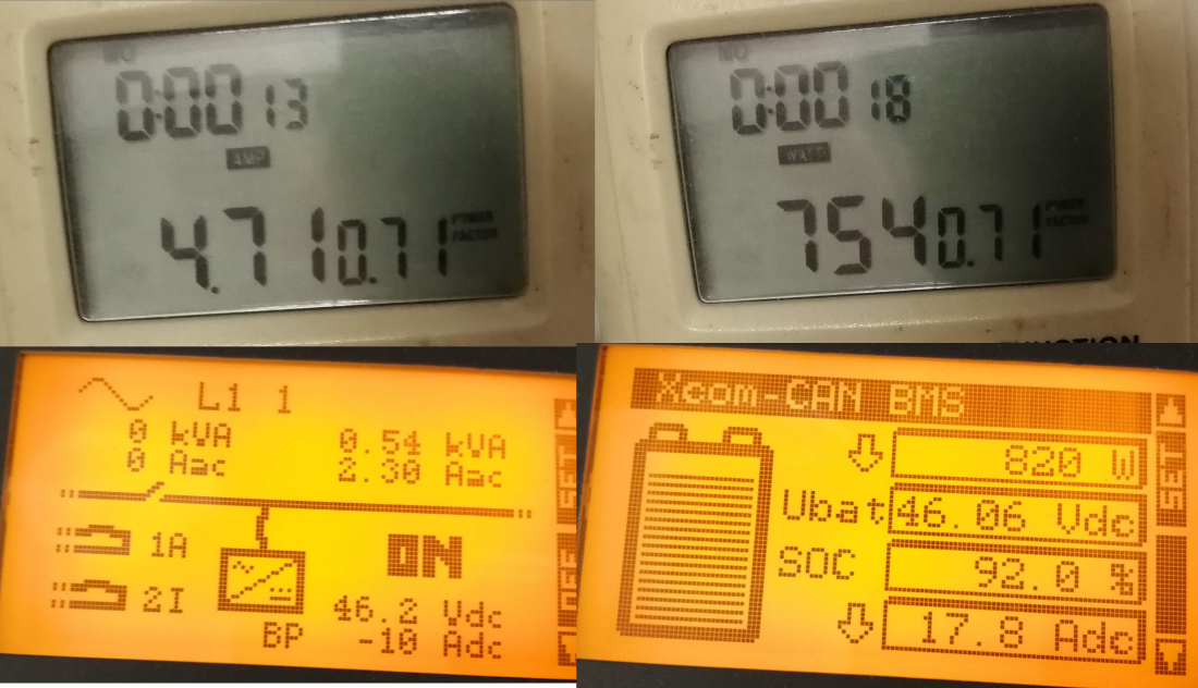

dnes jsem v testovacím režimu zapnul všechny 4 měniče, abych ověřil, jestli všechny naběhnou 2 fang + 2 stud. Zapínal jsem je postupně, žádné vážnější komplikace. Jen drobné anomálie:
1) vše jsem připojoval přes 150W/230V halogen. Jen u jednoho Studera se kondíky nechtěli nabít. Normálně žárovka lehce žhne, do několika vteřin zhasne a při docvaknutí nožovky nic nejiskří. Jen u toho posledního studeru stále žhnula. Po zapnutí se ale zdá, že vše funguje. Invertor invertoruje, tak nevím.
2) jednoznačně v search loadu studery znějí jinak, tak trochu hezčí a kultivovanější zvuk toho pulzu.
3) hned u prvního měniče se mi nezdály různé ukazatele proudů a výkonů. Testoval jsem s horkovzdušnou pistolí, stupeň I. a II.
Neumím si vysvětlit nesrovnalosti, podotýkám, že hodnoty z BMS docela sedí, měřil jsem i klešťákem. Nevíte někdo, proč se tak strašně liší hodnoty DC proudů v obrazovce BMS a v celkovém schématu?
Zásadně to nesedí u I. stupně, II. stupeň by se zdálo, že je v pořádku. Na druhém stupni bude snad už čistě ohmická zátěž (tepelný výkon asi zásadně převládá nad motorem). Přesto by ale i u I. stupně měli sedět proudy DC na obou obrazovkách a AC proud by snad měl taky ukazovat správně....
díky
OK, bod 1) s nedostatečným odporem pro nabití kondíků jsem si mezitím asi zjistil. Možná to bude podobný problém, jako měl DanoP, že měnič se zrovna zapínal. https://forum.mypower.cz/viewtopic.php? ... 09#p131512
Já jsem si toho teda nevšiml, ale zaměřím se na to při příštím zapnutí. Možná, že jak jsem ho překonfiguroval, tak se to už nestane.
Menic je tiez hladnyredcrown píše:dnes jsem v testovacím režimu zapnul všechny 4 měniče, abych ověřil, jestli všechny naběhnou 2 fang + 2 stud. Zapínal jsem je postupně, žádné vážnější komplikace. Jen drobné anomálie:
díky
- mobilik
- Příspěvky: 2677
- Reputace:266
Je to spôsobené nepresnosti merania Studera...
Každe zariadenie od Studera si meria vlastne napätie na svojich pri vodných kabloch. To zapríčiňuje úbytky napätia a nepresnosti.
Jedine BSP, XCOM-CAN meria presne napätie, ale jednotlivé zariadenia sa aj tak riadia podľa svojich meraní.
To je obrovská nevýhoda studeru, písal som to už pred pár rokmi tu keď som začínal zo studerom.
Proste studer nevie presne merať a to je smutné pri tej cenovej kategórii...
