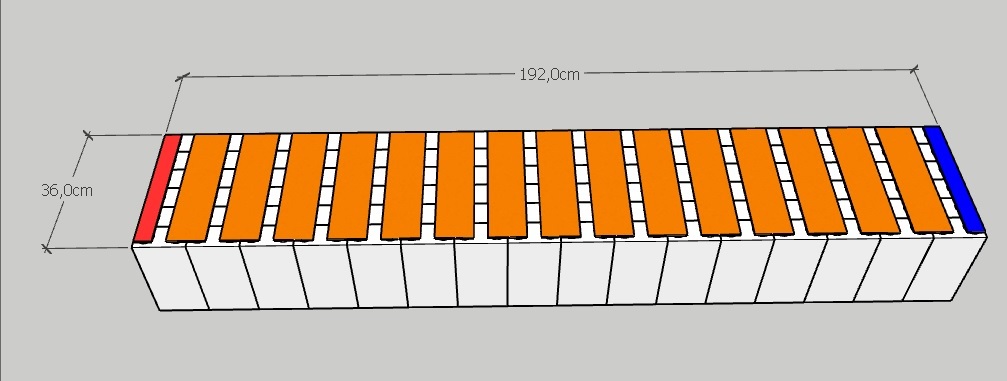

Ještě přikládám Foto planované baterie. Bude to 16s6p
4xOEZ OPVF10 - Odpojovač na 1000V
4x PC10 16A gPv - Pojistková vložka na 1000V
2x Svodič přepětí Citel DS50PVS-1000V
