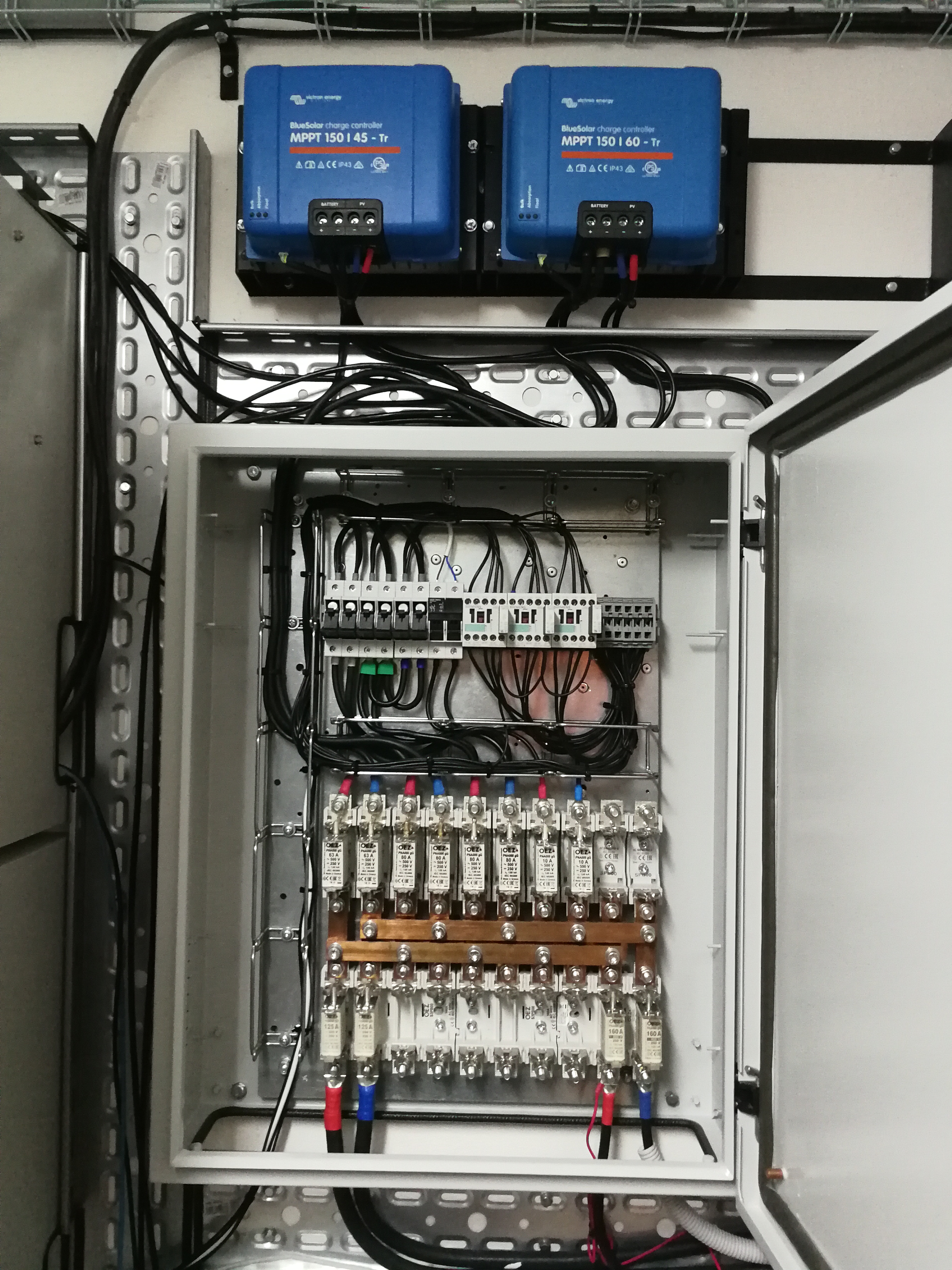

Ja som to vyriešil takto. Prekryjem to plexisklom.

Pekne tie poistky s drziakmi ta museli stat ako jeden menicTibor889 píše:Ja som to vyriešil takto. Prekryjem to plexisklom.

Poistky, držiaky a pásovina cca 180€, takže štvrtina meniča. Ale je to pripravené na rozširovanie, čomu som rad, lebo som sa dostal za dobru cenu ku kope panelov a budem rozširovať skôr ako dokončím.

Ono záleží na štěstí,než jsem odcházel z práce,tak se předělávala rozvodna a držáky i s pojistkama sli do šrotu,asi 20 jsem si jich vzal a jak tak pozoruju,něl jsem zachránit všechny.Tady bych je bez problémů udal,tenkrát jsem si nedovedl představit na co bych jich potřeboval víc....škoda

ono pojistkove spodky + nozovka je v postate nejlevnejsi varianta.
tibor889 : pekne udelany, ale urcite to prekryj. Ja to mam vzdycky +- vedle sebe - ty jsi takto dost elimioval mozny zkrat spanym pohybem. Ja to mam v klasicke oceloplechove nastenne skrini. Bazary jsou super mnohdy jsou sehnat za pakatel ocelove reozavece krete by nove staly strasny prachy.
Pojistkove odpojovace OPVP od oez nebo jinych vyrobcu vychazeji podstatne draz, nehlede na to ze ty noze do kterych ty valcove pojistky zapadaji jsou podle meho gusta poddimenzovany. Mozna by vyvojari od vyrobcu se mnou nesouhlasili, ale na me ty plisky pusobi neduveryhodne.

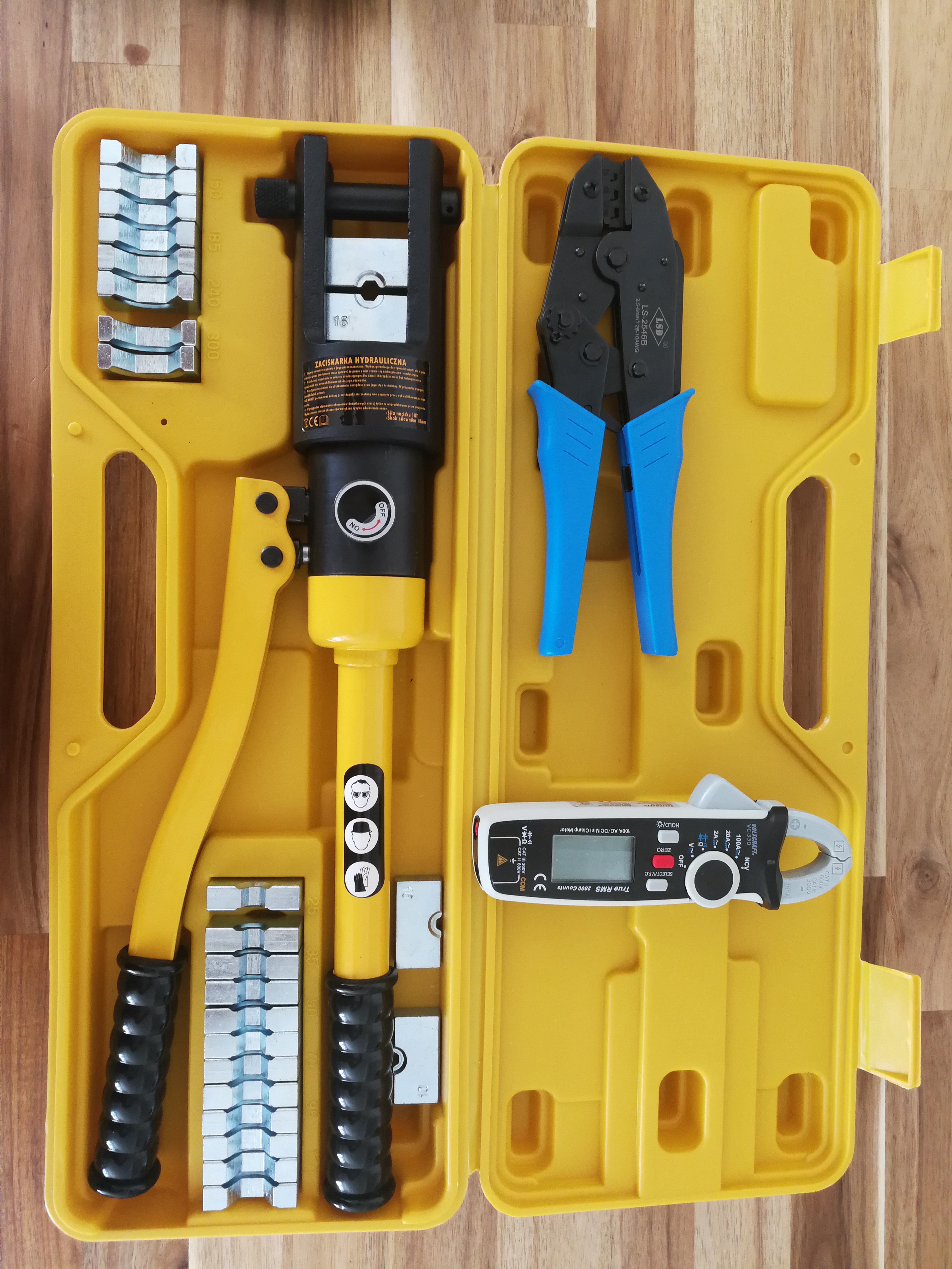

Dneska došelo pár potřebných věcí
lisovací kleště 10-300 udajně 18 tun
krimpovací kleště MC4 2,5 - 4 - 6mm
A klešták
Kdyby někdo na jižní moravě potřeboval něco nalisovat nebo pujčit není problém
Bohužel mě dneska zase odložily panely na příští týden...
již po 4 co se dá dělat.

Jen pozor co ten lis umí a co ne. Ty formy mají specifický rozměr, takže většinou lisovací oka s dírou na šroub OK, ale třeba GPH dutinky vůbec ne, což je škoda, chtěl jsem tím dělat CYA 16 a musel jsem na to koupit ruční kleště extra.

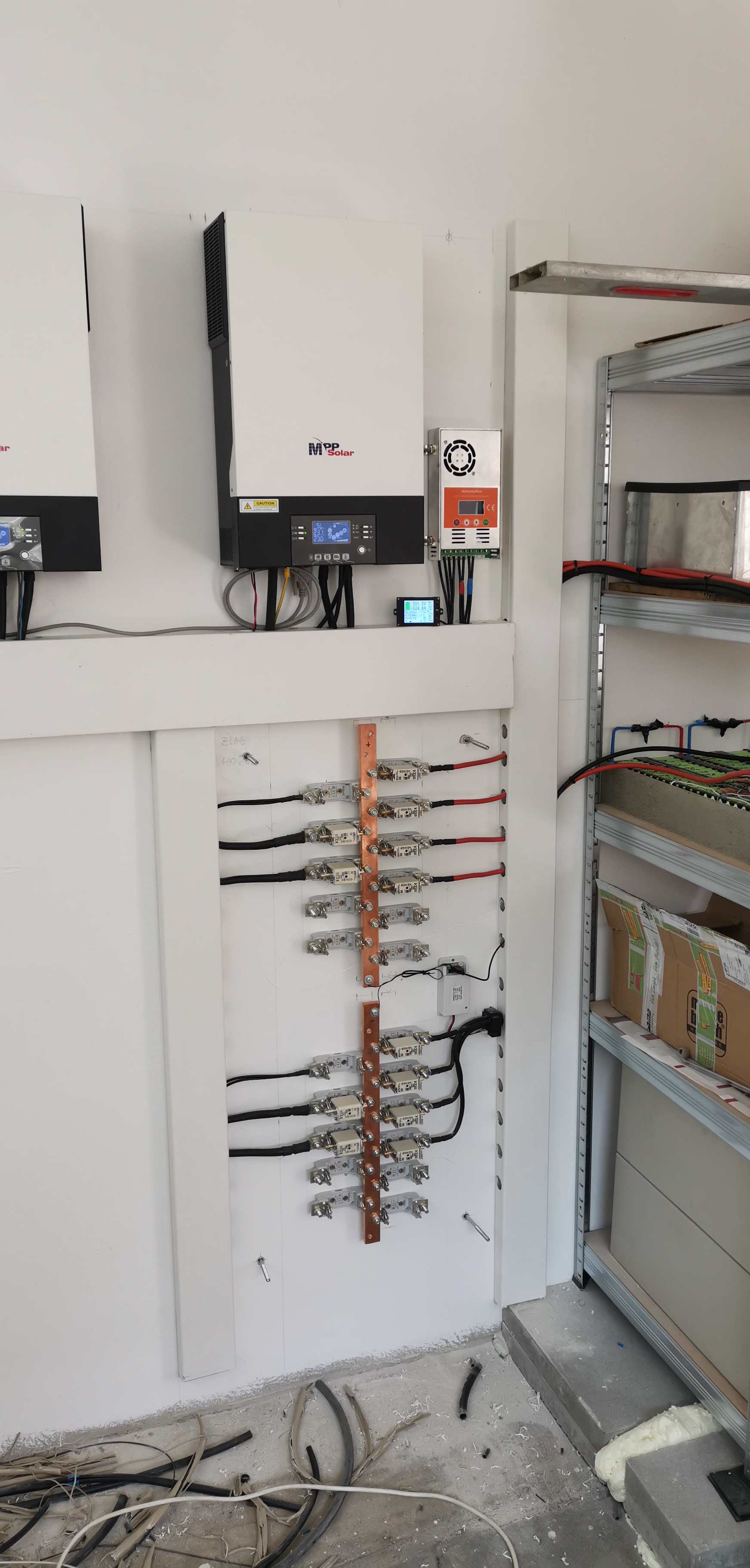

Ja nozovky vyresil takto. Fotka z vanocni rekonstrukce FVE.kodl69 píše:ty OPVP22 mají jeden velkej nedostatek, a to, že se do nich pro 125A MUSÍ dát 50mm2 kabel, což při délce do 1m považuju za zbytečnost. A taky mi to, stejně jako PavluR na 125A přijde fórový, když to srovnám s pojistkovým spodkem pro "trojnulku" pojistku. OPVP22 a pojistka má při jmen. proudu ztrátu celkem 17.5W, a zajímavý je se podívat na to, že když jsou těsně vedle sebe, klesá max. jmen. proud, takže dát vedle sebe pojistku od baterky a měniče a už jsme na 120A, viz http://www.oez.com/uploads/oez/files/ks ... _pl_ro.pdf takže úplně korektně by tam měly být 100A pojistky. Další věc je, že pojistkový spodky pro nožovky na jedné straně přišroubuju k CU pásovině 30x5 mm2 a mám vyřešeno, jak propojit 3-4 tyhle spodky si nedokážu představit, kdysi jsem na podobnou věc piloval "hřebínek" z kusu mědi a už bych se k tomu nepodujal za žádný peníze. Koupit se dá 1f propojovací lišta, ale max s průřezem 16mm2. Určitě do svorky vlezou ty mědi dvě nad sebe, ale ne 3 (aby to bylo skoro těch požadovanejch 50mm2) ale zase bez plastovýho obalu. A pokud je poptávka po oceloplechové bedně, tak tady mám přebytečnej jeden kousek 60x60x30cm, zánovní, v cenovce 1000Kč.

To vypadá že s tím někdo strávil dost času
palec nahoru
Snad tam nikdy neuklouzne šroubovák, mezi ty šíny.
Jak to je s úbytky ?

Na siny pujde plexi kryt. S nozovkama to chce halt zehlicku namazany noze a pevnou ruku. Zas tolik prace to neni ale pasova pila a lochovacka na med dost pomohla
Ubytky jsem nemeril. On vlastne na zadnym miste se nesetka soucet proudu. Pojistky jsem zaznamenal na dotyk vlazny.
Nejvic topi ty opvp10 tema tece jen cca 20A Jsou to tri dvojice pojistek na DC spiraly. Ta ctvrta je na ridici rozvadec tam tece 0,5A. Ted mam jen jedinou zmenu. Stykace na DC spiraly uz nepouzivam mam plynuly rizeni.

Můžeš prosím vyfotit detail toho mimoúrovňového křížení?.PavelR píše:Ja nozovky vyresil takto. Fotka z vanocni rekonstrukce FVE.kodl69 píše:ty OPVP22 mají jeden velkej nedostatek, a to, že se do nich pro 125A MUSÍ dát 50mm2 kabel, což při délce do 1m považuju za zbytečnost. A taky mi to, stejně jako PavluR na 125A přijde fórový, když to srovnám s pojistkovým spodkem pro "trojnulku" pojistku. OPVP22 a pojistka má při jmen. proudu ztrátu celkem 17.5W, a zajímavý je se podívat na to, že když jsou těsně vedle sebe, klesá max. jmen. proud, takže dát vedle sebe pojistku od baterky a měniče a už jsme na 120A, viz http://www.oez.com/uploads/oez/files/ks ... _pl_ro.pdf takže úplně korektně by tam měly být 100A pojistky. Další věc je, že pojistkový spodky pro nožovky na jedné straně přišroubuju k CU pásovině 30x5 mm2 a mám vyřešeno, jak propojit 3-4 tyhle spodky si nedokážu představit, kdysi jsem na podobnou věc piloval "hřebínek" z kusu mědi a už bych se k tomu nepodujal za žádný peníze. Koupit se dá 1f propojovací lišta, ale max s průřezem 16mm2. Určitě do svorky vlezou ty mědi dvě nad sebe, ale ne 3 (aby to bylo skoro těch požadovanejch 50mm2) ale zase bez plastovýho obalu. A pokud je poptávka po oceloplechové bedně, tak tady mám přebytečnej jeden kousek 60x60x30cm, zánovní, v cenovce 1000Kč.

tiež s úžasom pozerám na tie tessssssnotky mmmmmmedzi plussssom a mínussssom
to keby som mal doma,asi by som nezvládol psychicky

Toto je v pohode nasadis zatlacis je to novy od vyroby jsou spodky namazany. Na stare rozvodne kde jsou pojistky ve starych pojistkovych spodcich nasazene nejakou desitku let to je lepsi adrenalin. Ven to nejde zpatky taky ne. Kdyz to ulomis udelas klidne mezifazovej zkrat za velkym trafem...
redcrown: zvets si to. pod kazdym imbusem je ctverecek pasoviny. pasovina je 20x5 mezery tudiz 5mm.
