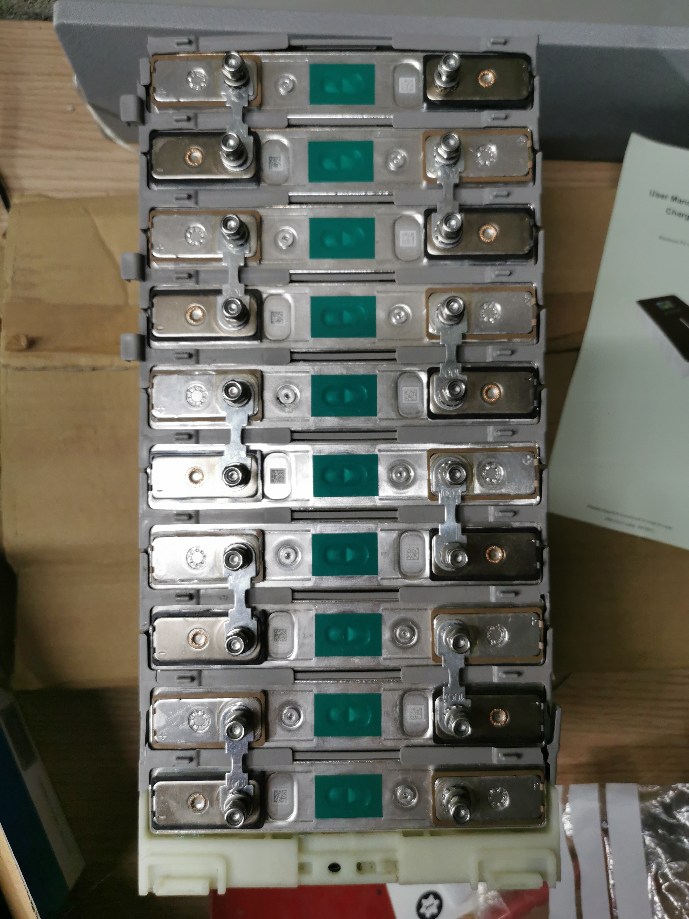

Dnes som si vsimol, ze v jednej baterii bol zalomeny srob.
Tak som ho vyvrtal a ked som docistoval zavit, tak sa mi tam zlomil i zavitnik den blbec
Tak som sa nasral a vykuchal cely umely drziak.

Dokopal som sa na konci sezony spravit synovi nahradnu bateriu pre detsku stvorkolku, a potesilo ma, ze takto pekne sadli poistky ako prepoje baterii
- DanoP
- Příspěvky: 949
- Reputace:216
- Bydliště: Trnava, Slovensko
Re: Navrh FVE bungalov
A si si vedomý úbytku napätia na každej poistke? Môže byť aj 100mV, plus až desať watov per poistka tepelnej straty.
