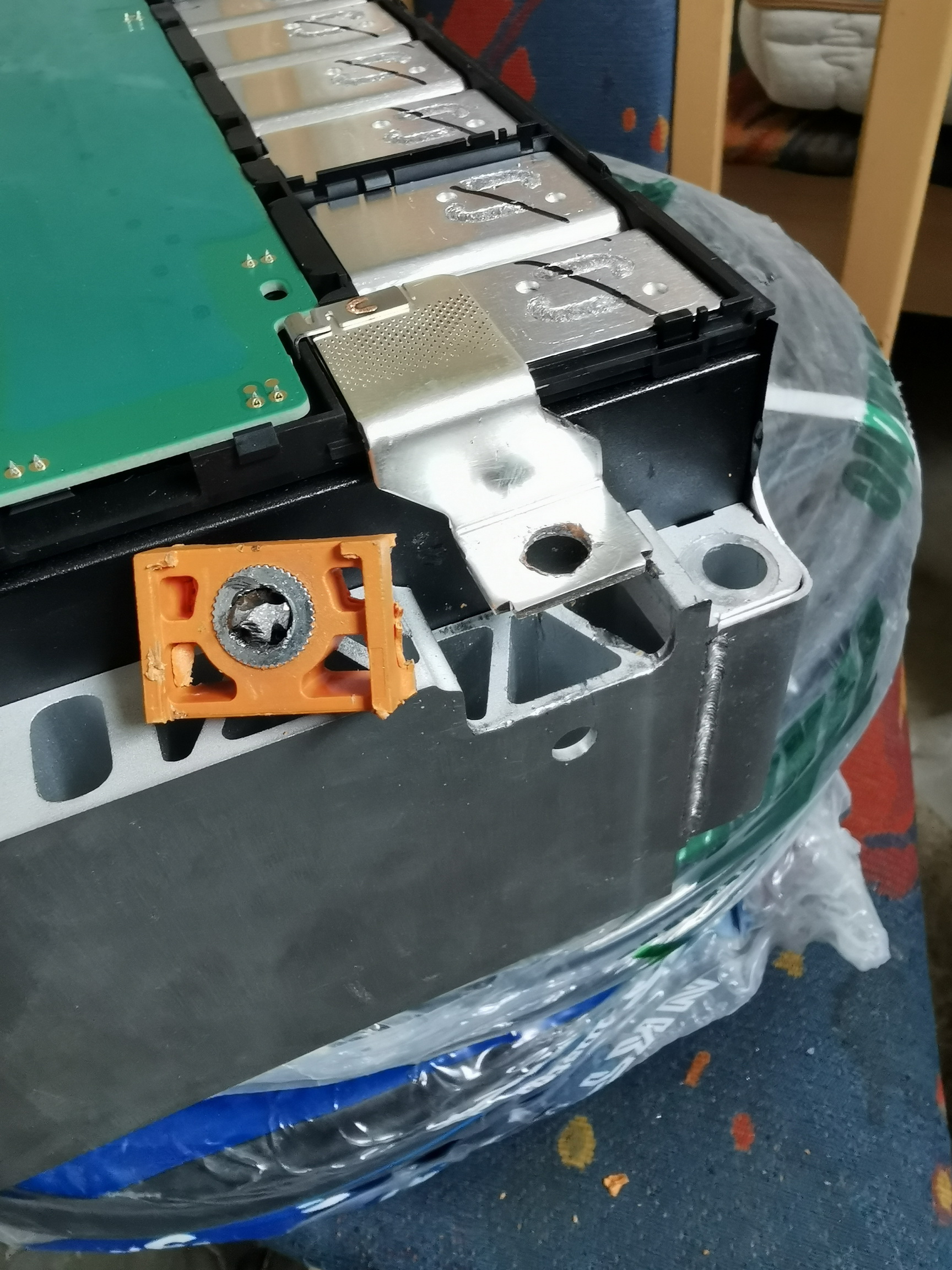

Dnes som si vsimol, ze v jednej baterii bol zalomeny srob.
Tak som ho vyvrtal a ked som docistoval zavit, tak sa mi tam zlomil i zavitnik den blbec
Tak som sa nasral a vykuchal cely umely drziak.

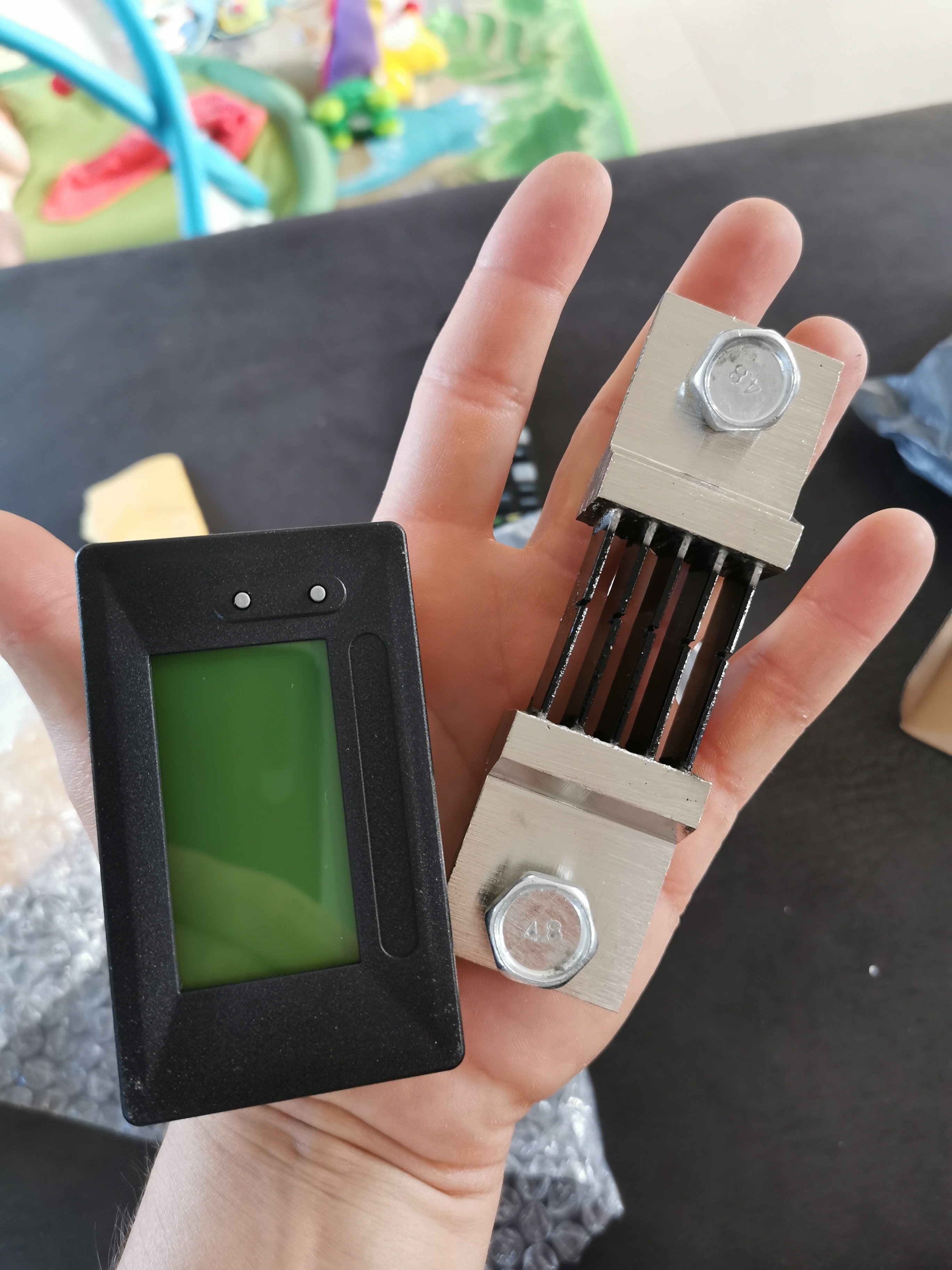

Pred par dnami mi dorazil merac.
Prvy dojem dobry, len to este nemam kde odskusat, tak som ho hodil ku ostatnym veciam

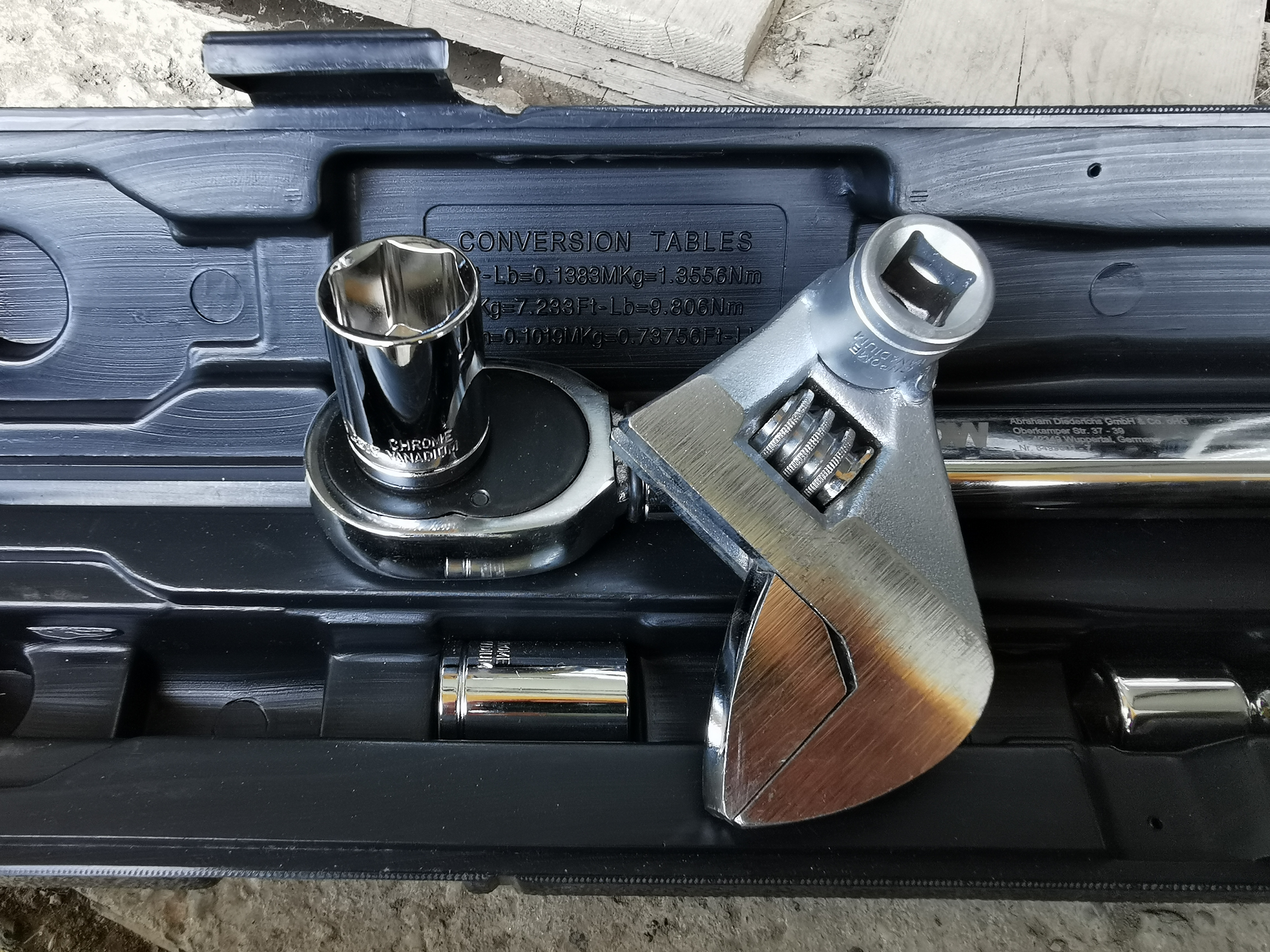

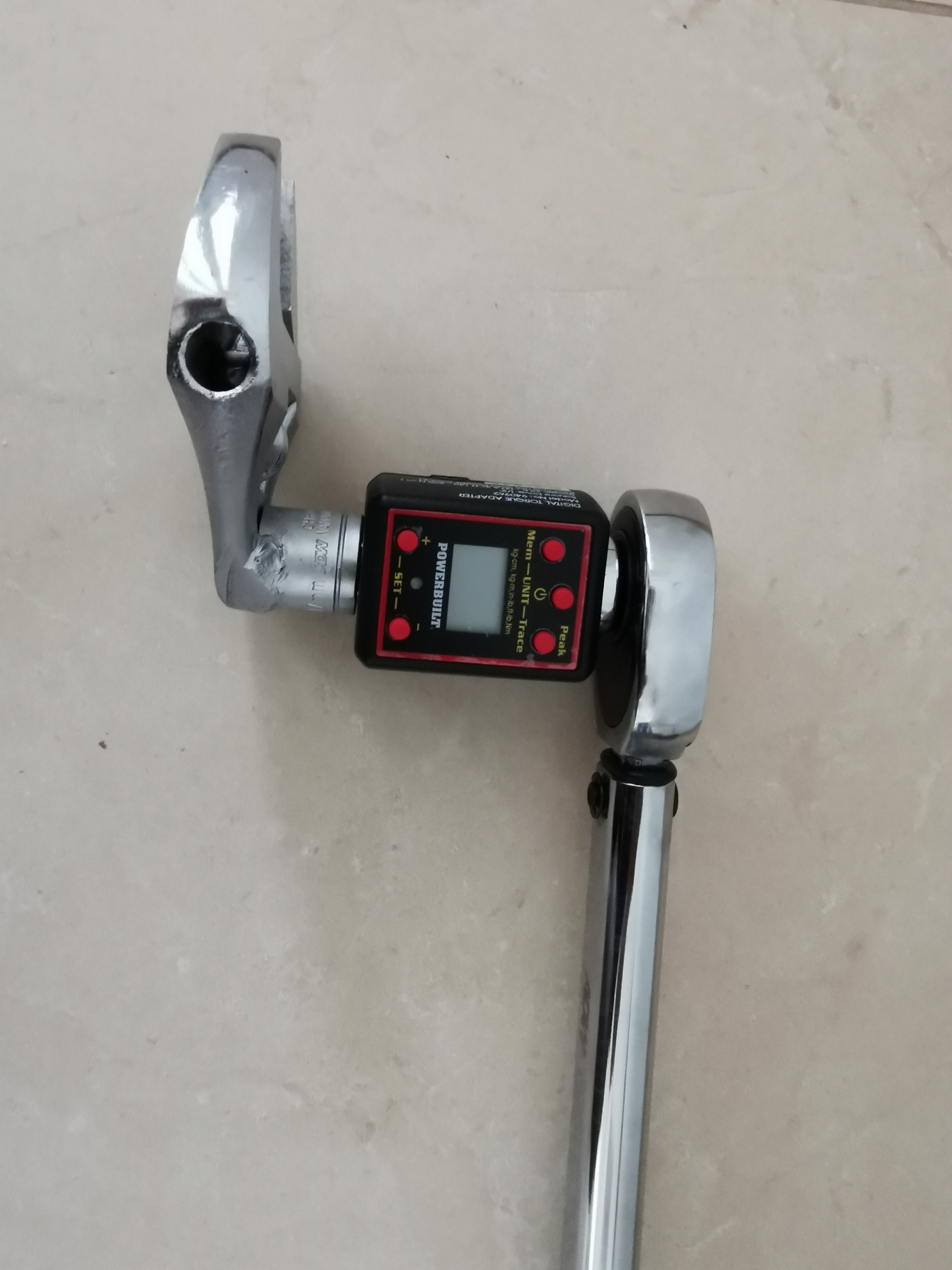

V priebehu par tyzdnov idem montovat klimatizaciu i ked snad tie horka uz skoncili.
Nemam momentovy kluc v "rukach" ako profi montery tak som si urobil redukciu na moj nastrckovy, lebo na montaz klimy potrebujem vidlicovy.
Akurat padol za obed moj oblubeny francuzak, ale neva za par evri si kupim novy
Vitek
- Příspěvky: 2004
- Reputace: 310
Re: Navrh FVE bungalov
Ahoj koukni na princip momentoveho klice. Pak laicky koukni na princip toho tveho modif francouzaku. Osy otaceni nejsou v ose sroubu. Tzn bude to ukazovat jinak nez ten origo.ze potreba se zamerit na to abys byzkousel ze 45Nm odpovida nejakemu kroutaku pres francouzak...rasto1 píše:V priebehu par tyzdnov idem montovat klimatizaciu i ked snad tie horka uz skoncili.
Jinak napad je fajn videl jsem aj podobne nastrcky ale nesmi se kombi ovat na otocnou racnu
Mas recht, neni problem klasickym dotahnout oznacit si a pak tim redukcakem zacit treba na 20Nm a po 5 pridavat dokud se nepohne.Vitek píše:Ahoj koukni na princip momentoveho klice. Pak laicky koukni na princip toho tveho modif francouzaku. Osy otaceni nejsou v ose sroubu. Tzn bude to ukazovat jinak nez ten origo.ze potreba se zamerit na to abys byzkousel ze 45Nm odpovida nejakemu kroutaku pres francouzak...rasto1 píše:V priebehu par tyzdnov idem montovat klimatizaciu i ked snad tie horka uz skoncili.
Ahoj V.
Jde videt Vitku ze jsi praktik

Viem ze tam vznika paka a nebude zodpovedat stupnici klucu, ale teraz by to uz mohlo byt podla tvohich predstavVitek píše:Ahoj koukni na princip momentoveho klice. Pak laicky koukni na princip toho tveho modif francouzaku. Osy otaceni nejsou v ose sroubu. Tzn bude to ukazovat jinak nez ten origo.ze potreba se zamerit na to abys byzkousel ze 45Nm odpovida nejakemu kroutaku pres francouzak...rasto1 píše:V priebehu par tyzdnov idem montovat klimatizaciu i ked snad tie horka uz skoncili.
Ahoj V.

Predstav si jak funguje kroutak. Tohle je zase spatne. Nechci delat chytreho ale jen lisu ze moment na ose sroubu bude jiny nez moment na ose momentaku. Zbytek bud nastudovat to zde odvozovat nebudu nebo zkusit. Musis ale pro spravmost porovnat utahnuti sroubu primo momentakem vs tvym novym werkcajkem

Já ti nevim, energie do zlepšováků ti nechybí ale utahovat s tím takovou 12mm trubku bych nechtěl,
bude se to žvejkat bokem,
vem to normálníma stranovýma klíčema "téměř na krev" a moc neřeš momenty (hlavně vždycky drž klíčem i protikus (na venkovní i vnitřní jednotce).
Zatím jsem neviděl klimatizéra který by řešil moment.
Stejně je každá trubka trochu odlišně vyžíhaná a tím pádem se jimak rozlisuje na dosedací kužel.
Pavel
Pavel

To s tym elektrickym je skor na taku skusku a kalibraciu.
A potom to jednoducho utiahnem
Na buduci tyzden mi pride vakuovacka a jednoduche budiky s hadickami, tak musim dovtedy vymysliet a pripravyt konzolu na zavesenie na vazniky cez, podbitie.

A pokud chceš korektní momenťák na dotažení trubky, tak si prořízni dlouhej ořech, abys ho dokázal nasadit na trubku a máš to bez bastlení. Ale jak se píše v přechozím příspěvku, ještě jsem neviděl chlaďaře s momenťákem.
