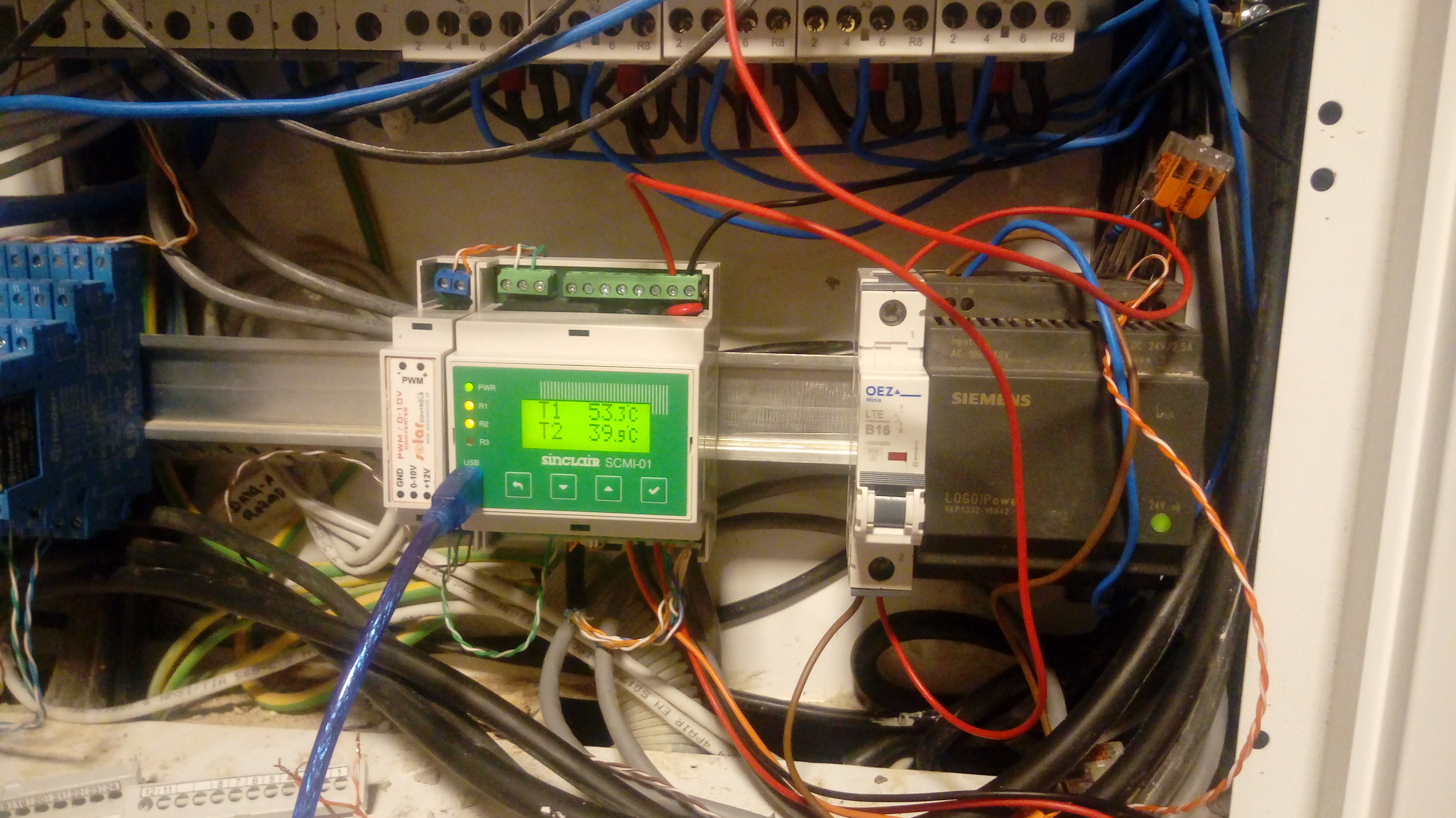

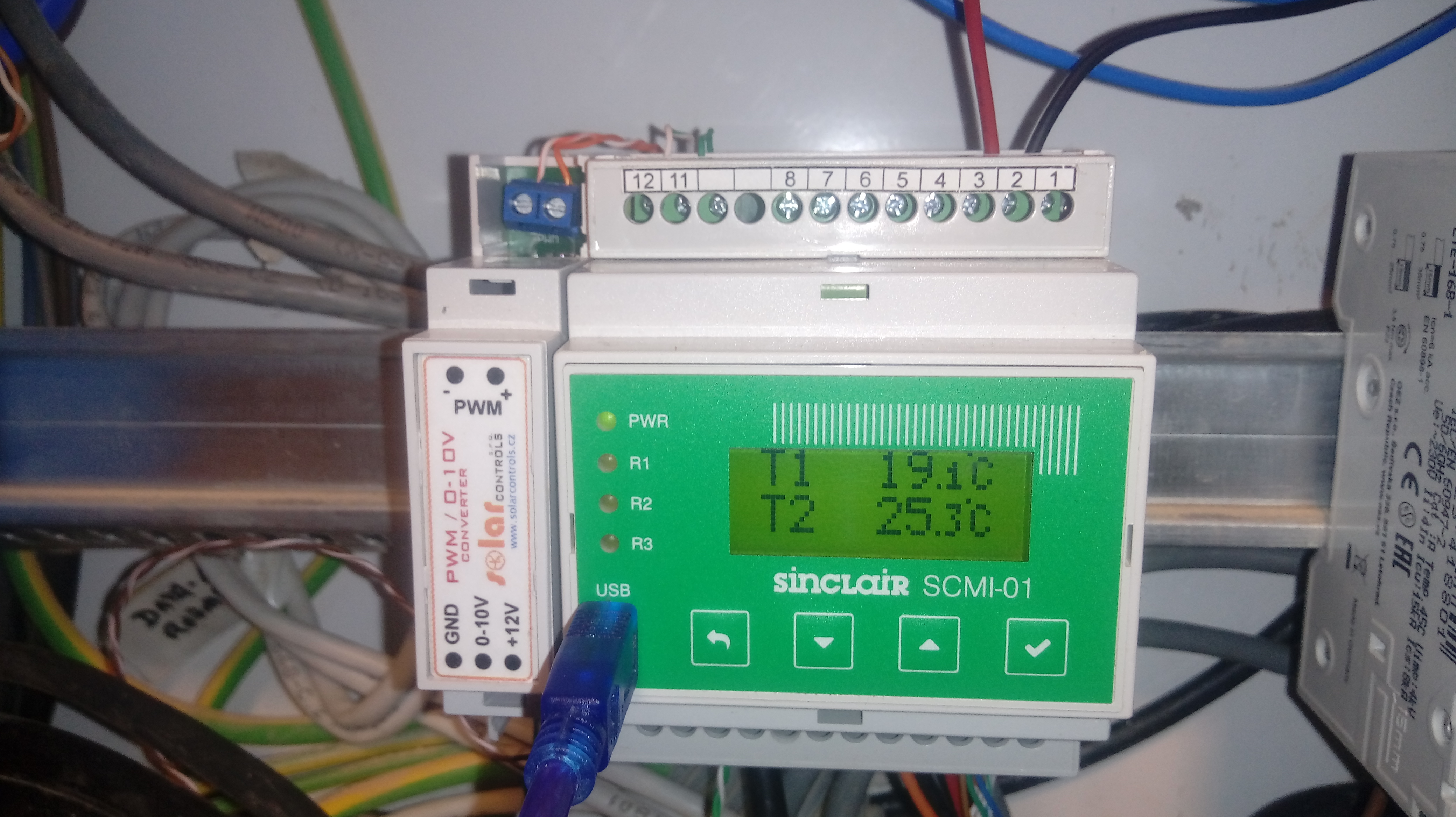

Pane Inženýre,
prosím dejte nám sem ještě fotky Vašeho:
- GreenBona,
- PWM to 0-10V konvertoru,
- a SCMI-01 modulu.
Ať se můžeme kochat!

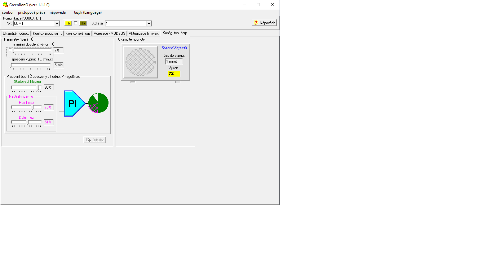

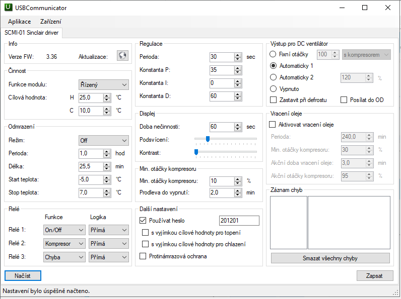

Zdar tak další den při testování klimy. zdá se že mám nastaveno. omezil jsem max příkon na 2,5 kW ( nastavení odporovým děličem jiné napájecí napětí než 12V pro převodník konkrétně 6,4V
tento převodník od solarcontrols pracuje od 6 do 12V napájecí napětí. s tím že výstup při 6V napájecího je 5V
v GBO je nastaveno 7% startovací hodnota, s tím že převodník pošle 0,5V na vstup SCMI, no a ten má min hodnotu výkonu 10% takže se to přestaví na 10%.
maximální příkon klimy už není to co tam bylo ty 4 kW ale asi kolem 2,25 kW. Otáčky vnitřní jednotky jsou taktéž řízeny nadřazeně ( SCMI modul posílá PWM 0-5V do FMD 01 modulu ) který má v sobě zase pár těch věcí zalitých ve švábu a řídí stejnosměrný motor.
co dál, fotky vrabčího hnízda funkčně to je OK... doufám že brzo zajistím nadřazený řízení v podobě termostatu.

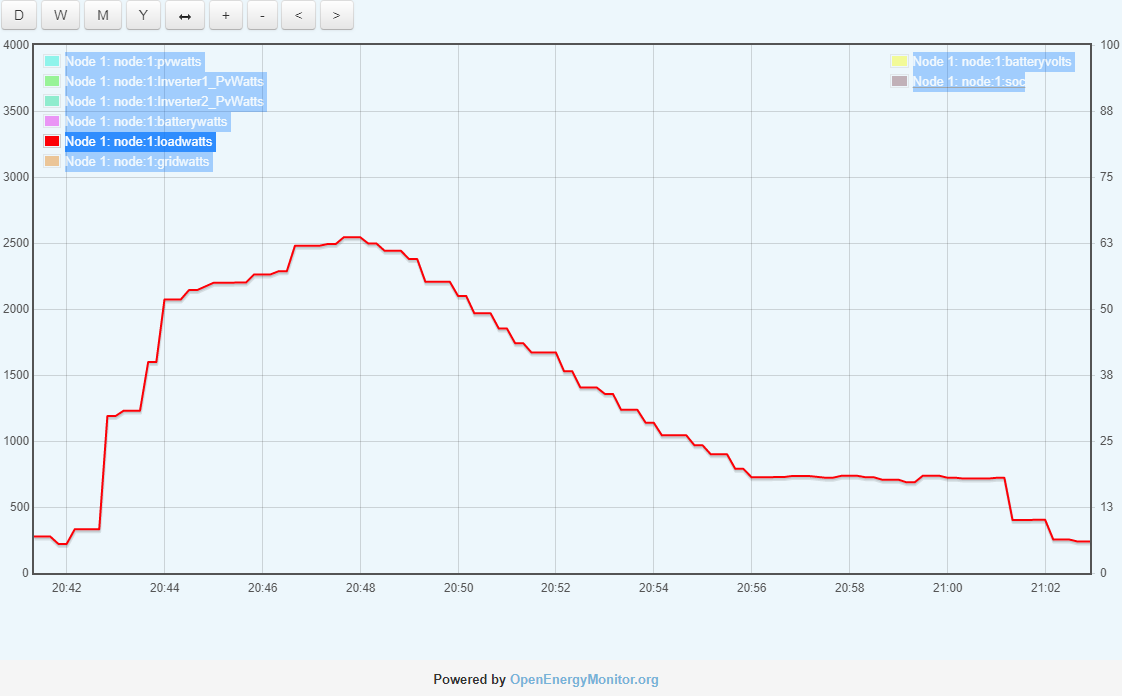

Ahoj přátelé. speciálně dnes jsem měl supr možnost Vám vyzkoušet přetížit PV vstup. a to jak jinak než omylem.
Jak se to projevuje?
Měnič PIP5048MK k tomu dostatečné množství panelů, konkrétně 33 x 225 Wp = 7,5 kWp na ruzné světové strany. Celý den pod mrakem a kolem 13 30 boží oko. respektive rozestoupily se mraky a zasvítilo. jeden měnič si sahnul na limitku 80 A, zvedl napětí a pracoval 3 minuty, pak zase zalezlo a zase na 3 min vylezlo.
takže upřímně jsem rád že na muj dotaz ohledně přepanelování jsem si odpověděl sám náhodným testem ( jsem v zaměstnání) a náhodou jsem se to pohledem na graf dozvěděl. takže při 81 A na PV vstupu bylo 4560 W.
Ano jsem si toho vědom a vím že to tam už nepatří, ale regulátor fangpusun teprve přijde. minimálně zakročím v tom že jeden strin přehodím na druhý měnič abych tohoto čísla dosahoval co nejméněkrát.. na druhou stranu dobře že jsem to pro Vás zjistil.
Tak vám přeji mnoho zdaru Vítek

- Vitek
- Příspěvky: 2005
- Reputace:310
Re: VVÚ Vitova chatrc
tak jinak.... posílám graf at je jasno
