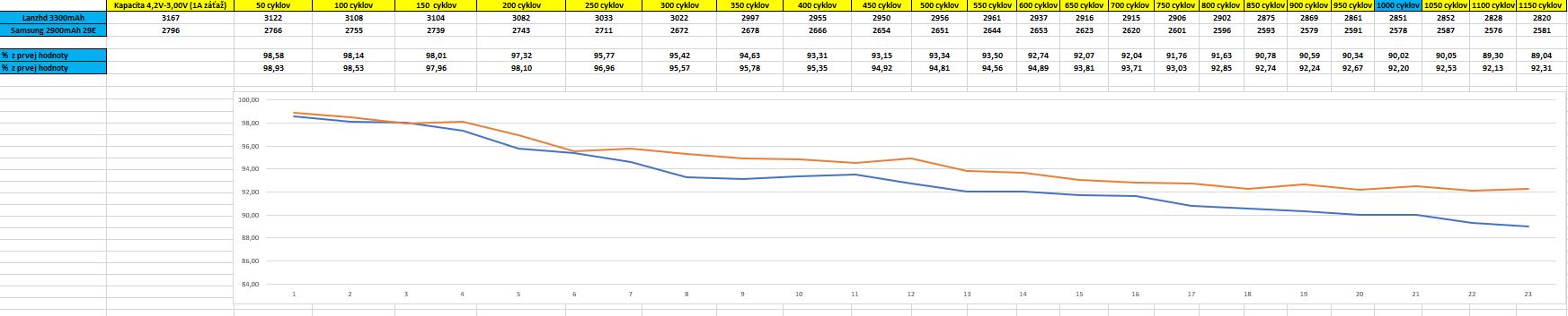

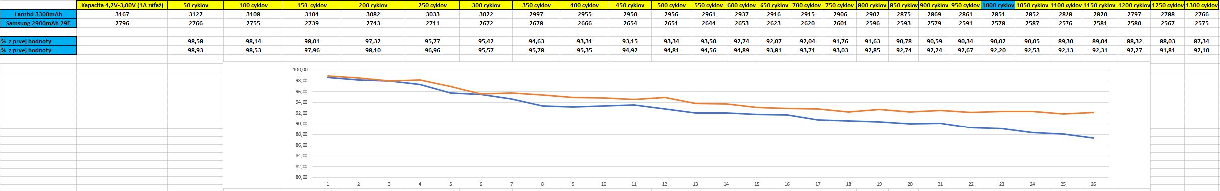

Lanzhd sa dostáva na 1050 cyklov
Re: Tester bateriek 18650/21700/26650...
Tak to sú už nasimulované 3 roky s každodenným hlbokým cyklom. Aj pesimistická extrapolácia dáva tušiť, že 18650 môže byť jednorazová investícia do FVE, budú žiť dlho ako Žako ))
Mám mix použitých bateriek s priemerným vekom cca 8 - 9 rokov, kto vie. Na zimu som zvýšil napätie článkov na max. 3,8 V. Tak preberám optimizmus z tohto testu a namýšľam si, že ma batéria prežije. Ľudská pýcha je bezhraničná ......

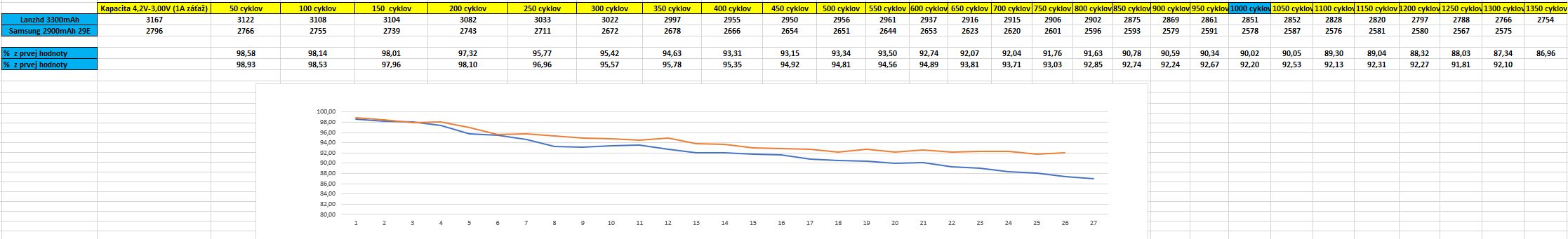

Samsung sa dostáva na 1050 cyklov...
Pozeram, ze pokles kapacity sa spomalil. Je otazka ci je to zmenou okolitych parametrov alebo je to naozaj tak.

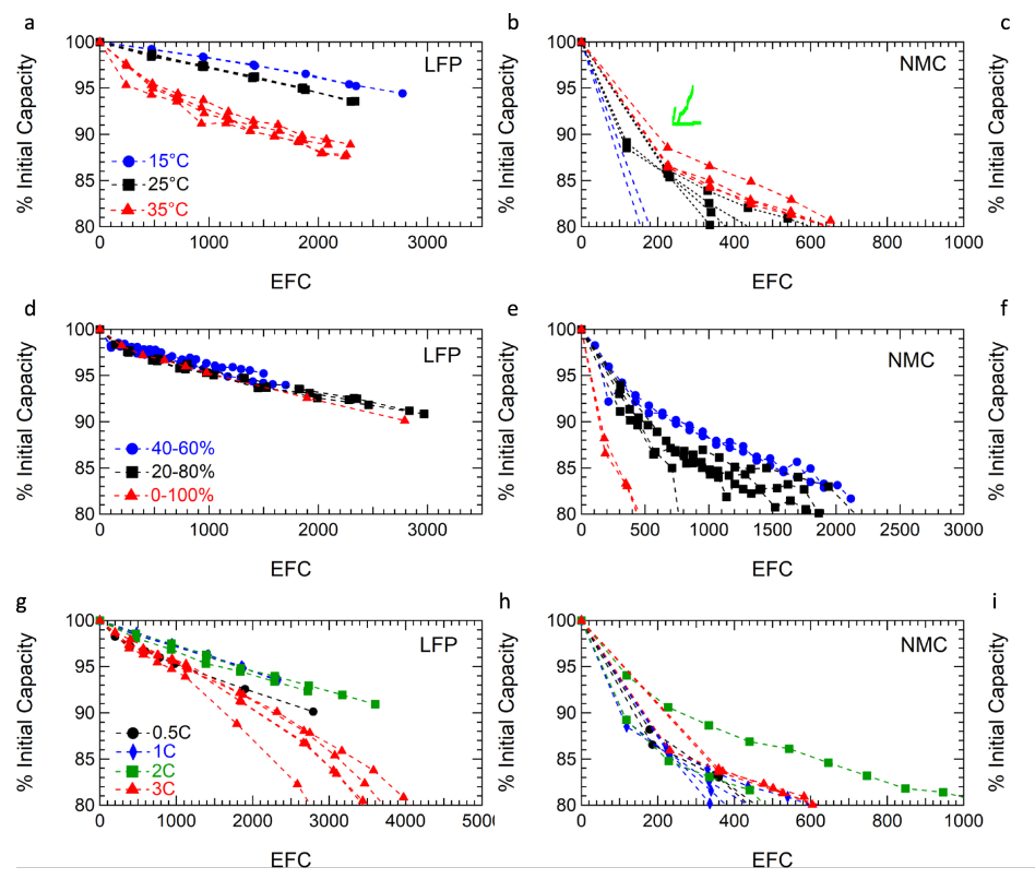

Pre porovnanie grafy z podobneho testovania, prvy stlpec LiFe, druhy Lion NMC. Je zaujimave ze u nich nastal zlom v poklese u NMC skor, medzi 200 -500 cyklami. asi to zalezi od parametrov nabijania/vybijania. Este popis k grafom
Pokles kapacity v zavislosti od teploty (grafy a),b)) pri 1C vybijani 0%–100% SOC,
Pokles kapacity v zavislosti od DOD (grafy d),e)) pri 0.5C vybijani a teplote 25 °C,
Pokles kapacity v zavislosti od pomery vybijacieho prudu ku kapacite (grafy g), h)) pri cykloch 0%–100% SOC a 25 °C.
Je zaujímavé, že podľa grafov g) a h) LFP aj NMC dosahujú najlepšie výsledky pri vybíjaní prúdom 2C ( zelená ). To by chcelo nájsť niekde zdôvodnenie, je to divné .....
Zeby to suviselo s casom pocas ktoreho musi bateria dodavat energiu? Pri vacsom C treba na vybitie kratsi cas. Ale napriklad 3C je o hodne nizsie - tu zasa degradacia od lokalneho prehrievania?
Inak z praxe Life pri vybijani nad 1C akoby bo prvom vybijacom cykle ozili, maju mensi vnutorny odpor. V nasich aplikaciach si ale neviem dobre predstavit vybijat nasobky C, pri 200Ah by to bolo 400A,
vacsinou sa pohybujeme v desatinach az stotinach C.

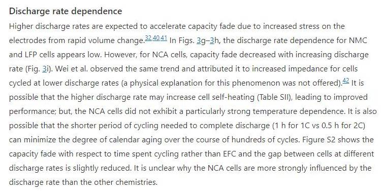

Podivné vysvetlenie je tu : Teda kratšia perióda vybíjania pri väčších prúdoch skracuje kalendárnu životnosť vplyvom skracovania dĺžky cyklu. Takýto test je nám fotovoltikom na dve veci ....... My nechceme test s rozdielnou dĺžkou periód, naša perióda je štandardne 24 hodín.
V tomto svetle je treba pozerať aj na výsledky trudovho testu, ktorý je samozrejme skrátený, čo sa týka dĺžky trvania jedného cyklu a je tiež hlboko pod periódou 24 hodín. Reálny výsledok životnosti bateriek z jeho testu prenesený do podmienok FVE bude lepší. !!! Alebo aj horší, ak bude chémia umierať postupne s vekom !!!

Nejako mi to všetko nesedelo v tej štúdii vyššie.
Prečo majú NCA tak zlé výsledky RTE voči LFP alebo NMC ?
No a keď si pozriete max. prúdy a ich pomer k max. odporúčanému, tak
dostaneme:
1, LFP 1C 1.1/30, 2C 2.2/30
2, NCA 1C 3.2/6, 2C 6.4/6
3, NMC 1C 3/20, 2C 6/20
takže potom už je jasné, že 2C pre LFP bolo skoro nič,
ale 2C pre NCA bolo 106 % max. odporúčaného prúdu,
takže preto sa tak zahrievali a mali tak nízku účinnosť.
Keby napr. použili NCA s 18 A prúdom, tak by výsledky boli iné.

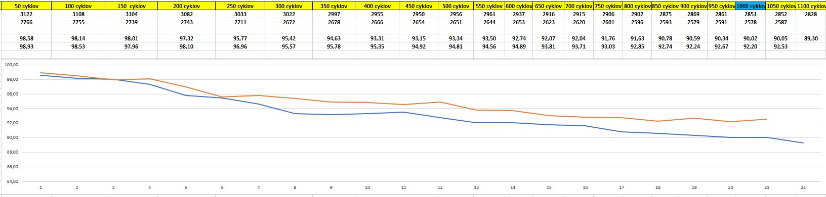

Lanzhd 1100 cyklov....a sme pod 90% pôvodnej kapacity, za mňa super.

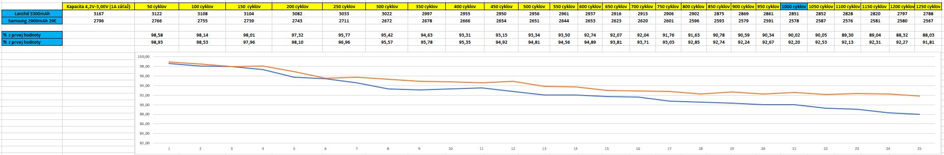

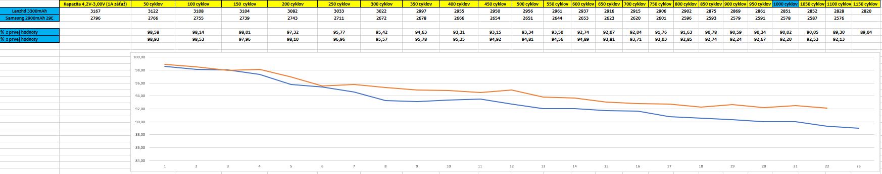

Bol som trochu zaneprázdnený tak pridávam naraz Samsung 1100 cyklov aj Lanzhd 1150 cyklov. V garáži sa už ochladilo na cca 7-9 stupnov. Tam prebieha 50 cyklov ale test kapacity beží pri izbovej teplote. Vždy dva testy a do tabulky ide priemer. V podstate teda má každá batéria nie 1100/1150 cyklov ale o cca 50 cyklov viac.
Aj Samsung sa dostal na 1150 cyklov.
Obe batérie sú na 1200 cykloch.
Tak pridávam obe batérie 1250 cyklov. Zatiaľ sa držia
Tak obe batérie sa dostali na 1300 cyklov.
Lanzhd ma 1350 cyklov
