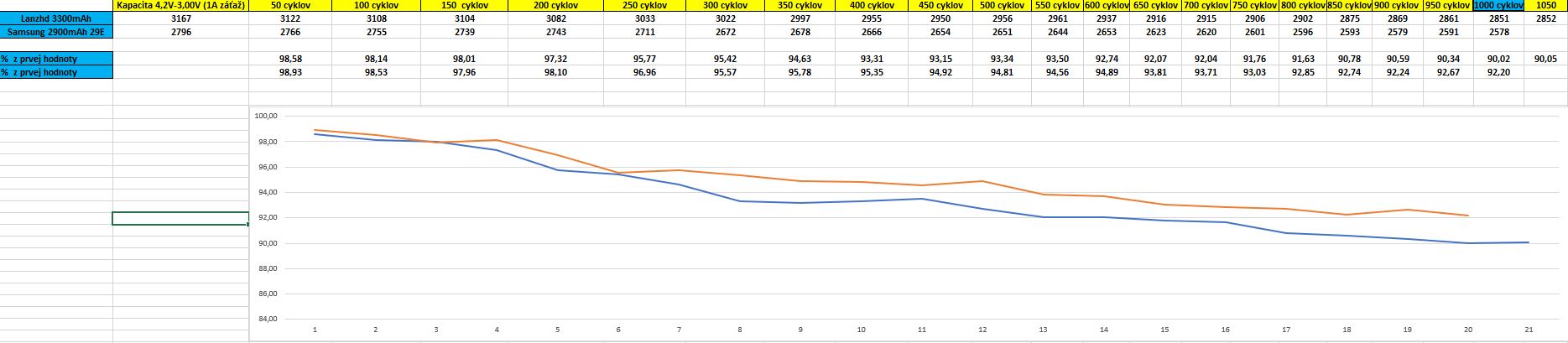

Tak obe batérie sa dostali na 1300 cyklov.
- trud
- Příspěvky: 918
- Reputace: 80
Re: Tester bateriek 18650/21700/26650...
Lanzhd ma 1350 cyklov
