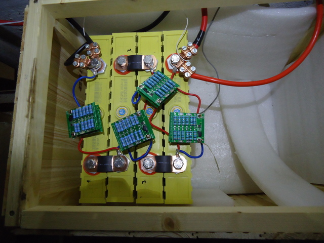

Bude. Na life nic zajímavého, zkrátka žluté škatule, ovšem mají parádní hnízdečko. S poněkud rozčepýřenými balancery...

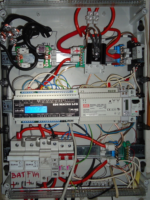

Slíbené foto: a poněkud provzdušněný rozvaděč (spousta můstků, HW podpěťovky a především hoooodně káblů zmizelo, nahrazeno SW řešením): Někdy v noci pak ještě musím zušlechtit ten odpojovač panelů, páč zrovna odpojovač panelů je, potvora, pořád pod napětím

Jj, vím o tom. Ty moje bonegy tam jsou ale obyčejné vypínače, kterými se přepínají režimy ostrova. Mimochodem, na nic hezčího na DIN lištu jsem nenarazila, přitom by stačil nějaký mikrospínač.
