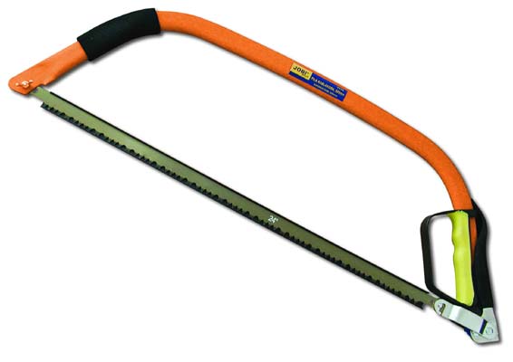

ja to treba resim tak, ze do lesa jdu s rucni asi padesaticentimetrovou ramovou pilkou: tou kratim vetve na +/- 2 m, aby vlezly na vlecku: no a doma uz se to v pohode nakrati cirkularkou se 4 kW motorem (ktery pri rezani techto nasich "prumeru" jede tak na 1,2 kW) na 30 cm a pak se to nasklada, temer nic se nemusi stipat, jsou to vetsinou hotove polinka.
I kdyz se to nekomu nemusi zdat, tak jsem s tou svoji rucni pilkou pri techto prumerech vetvi rychlejsi nez muj partak co se mnou uklizi paseku a ten to dela benzinovkou a navic nemusim resit benzin, olej, cisteni, ramus, smrad (nemuzu si pomoct - me to fakt smrdi, proste se tam spaluje benzin a citim to i kdyz je ode me s pilou dost daleko), ja si chodim do lesa odpocinout, nadychat se cerstveho vzduchu ...

tak to všechna čestja to treba resim tak, ze do lesa jdu s rucni asi padesaticentimetrovou ramovou pilkou
Já takhle před pár lety začínala, ale na to připravit si dřevo na celou zimu (podzim, jaro

Je to fakt v pohode a neni k tomu potreba ani nejaka zvlastni fyzicka (ostatne vetsinu roku prosedim u PC, takze zadna korba rozhodne nejsem). Chce to jen ostry platek, spravnou techniku, nadseni, pohodu a radost z vlastnorucne udelane prace a clovek je pak prekvapeny jak snadno to jde. Se svou rucni pilkou uz porcujeme v lese drevo pro nas 20 kW kotel nekolik let:).vata píše:tak to všechna čestja to treba resim tak, ze do lesa jdu s rucni asi padesaticentimetrovou ramovou pilkou
Já takhle před pár lety začínala, ale na to připravit si dřevo na celou zimu (podzim, jaro) zkrátka nemám touhle metodou fyzičku. Štípání dřeva i kosení louky kosou - to se dá tak jaksi mechanicky zvládnout tak, že se člověk příliš nenadře, ale pílení ruční pilkou, to fakt ne...
