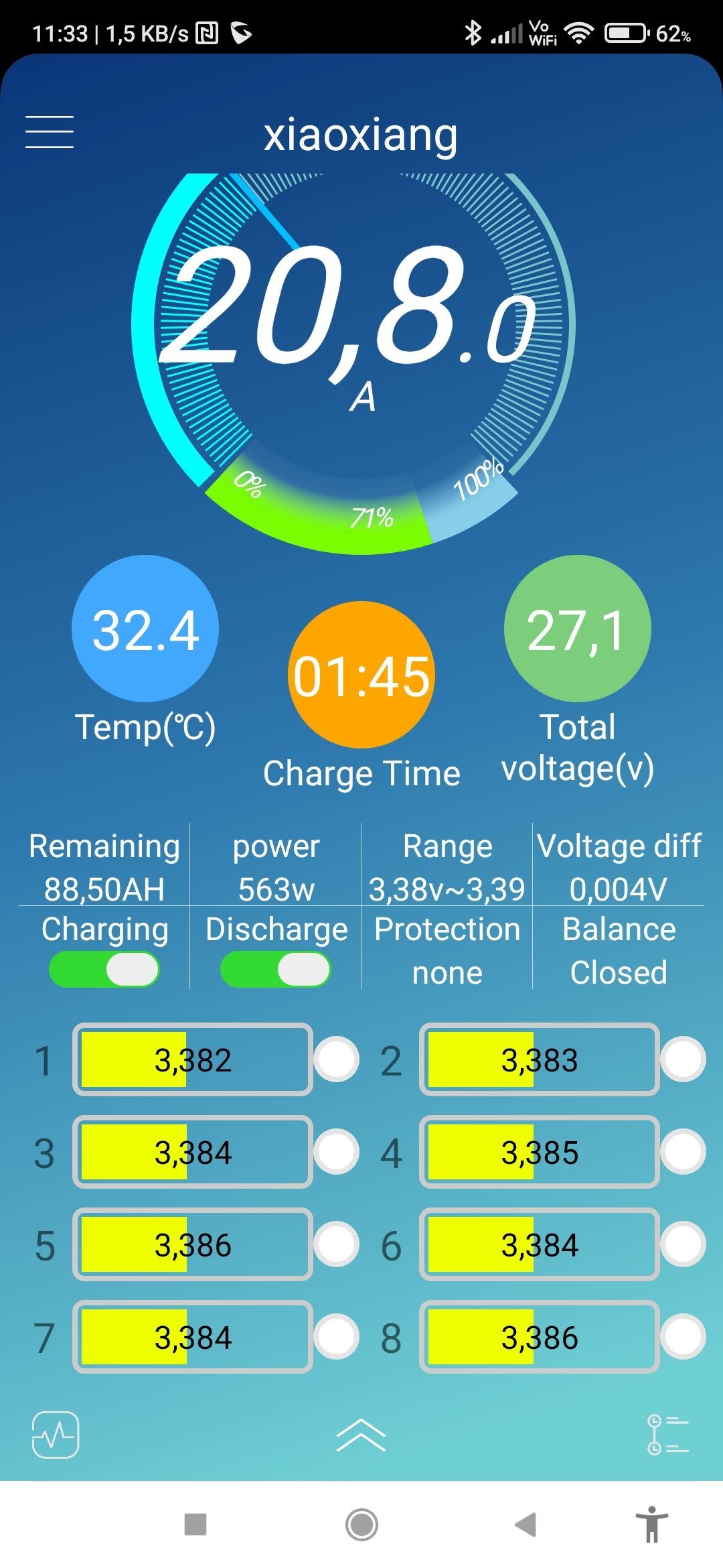

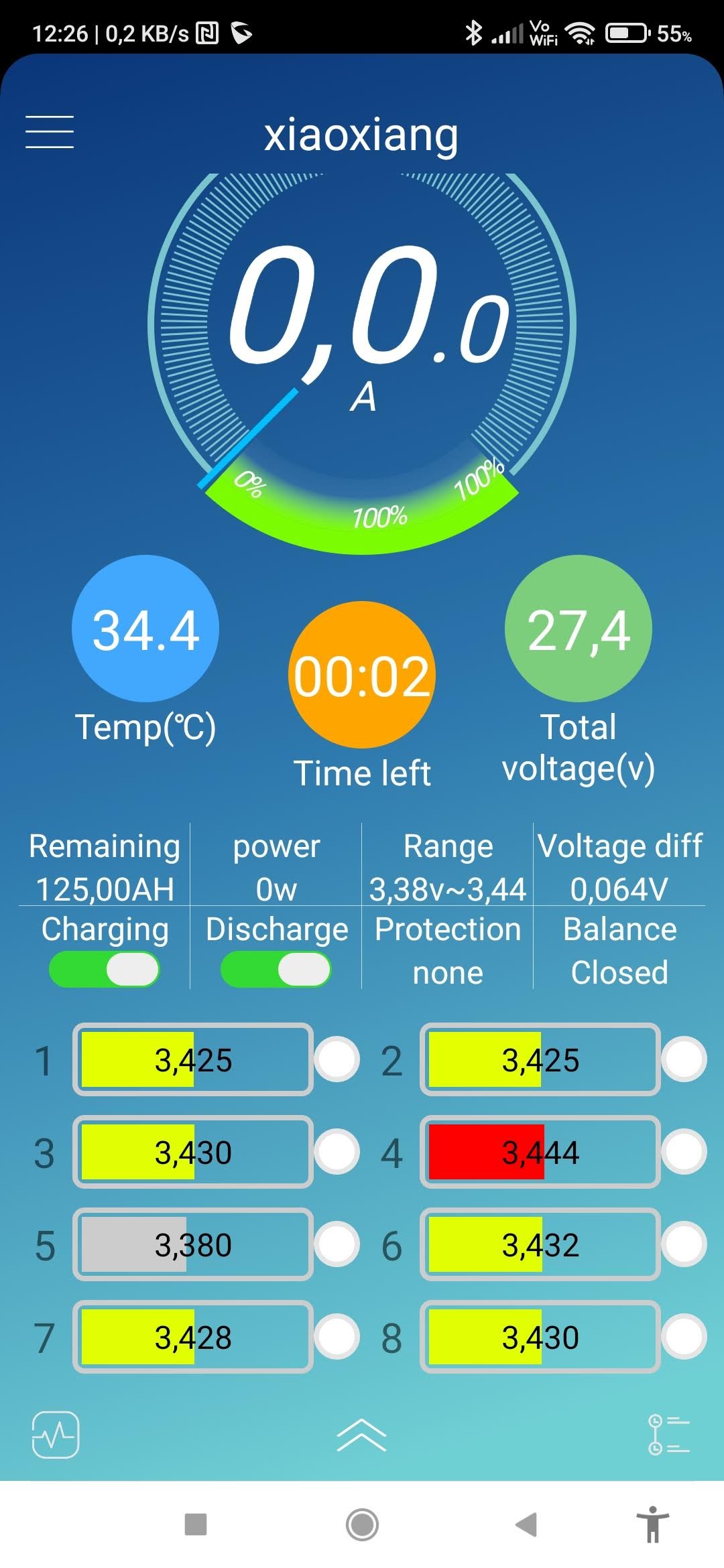

S tím ti nikdo neporadí......
Aspoň když jsem se ptal já tak žádná odpověď.
prostě taky mám takový článek při nabíjení je vše OK a jak se začne SOC přibližovat ke 100% tak na jednom článku spadne napětí a ostatní začnou ulétávat směrem nahoru...
Viz obr.....
Viz obr.....

Re: EVE, REPT, CATL
U mě to má být NARADA 125Ah a slabší nebude při vybíjení odpadne při testech náhodně jiný článek kterému klesne napětí pod 3V.
Jak se přestane nabíjet tak se články srovnají na stejné napětí....

Re: EVE, REPT, CATL
Mam taky 32ks 125ah Narada spojene do jedne baterie 2p16s a kdyz se nabijeji proudem nad 20A,tak mi bmska /mam stejnou jak ty/ ukazuje skoro totez co tobe.Akorat mam vypozorovano,ze ten dvouclanek s nejvyssim napetim je stale stejny a ten s nejnizsim poskakuje sem tam.Kdyz ma baterie SOC pres 95%,tak napeti toho cerveneho osciluje kolem 3,45V i pri minimalnim nabijecim proudu ackoliv mam float nastaven na 53,8V.Po ukonceni nabijeni se clanky po chvili srovnaji.Drive jsem mel ty clanky rozdelene do dvou baterii a ta s tim problemovym clankem dokazala odpadnout na prepeti clanku/nastaveno na 3,65V/.Kdyz jsem do systemu zapojil 16x280Ah EVE,tak jsem ty Narady smontoval do jedne baterie a od te doby uz nikdy neodpadla,ale ten jeden clanek porad tohle dela.Kdybych nastavil float treba na 54,5V ,tak tu baterku bmska urcite pri skoronabiti odpoji kvuli prepeti clanku.SOC merim pomoci BMV700.Bmsku zresetuju na 100% SOC a druhy den uz ukazuje nesmysly.Soban píše: úte říj 29, 2024 10:27 pmU mě to má být NARADA 125Ah a slabší nebude při vybíjení odpadne při testech náhodně jiný článek kterému klesne napětí pod 3V.
Moje podezreni je takove,ze ten clanek ma z nejakeho duvodu nizsi kapacitu a proto mu rychleji vystreli napeti nahoru.Kapacitni zkousky jsem nedelal,ani na to nemam vybaveni.Jestli se ta nizsi kapacita projevi pri vybijeni nevim,protoze baterku pod 40% nevybijim-chci mit neco v zaloze pro pripad vypadku proudu z DS.
- Příspěvky: 4736
- Reputace:316
Re: EVE, REPT, CATL
U mě ten článek nevystřelí, ale jak se baterka blíží 100% tak mu spadne napětí a vystřelí náhodně jiný....

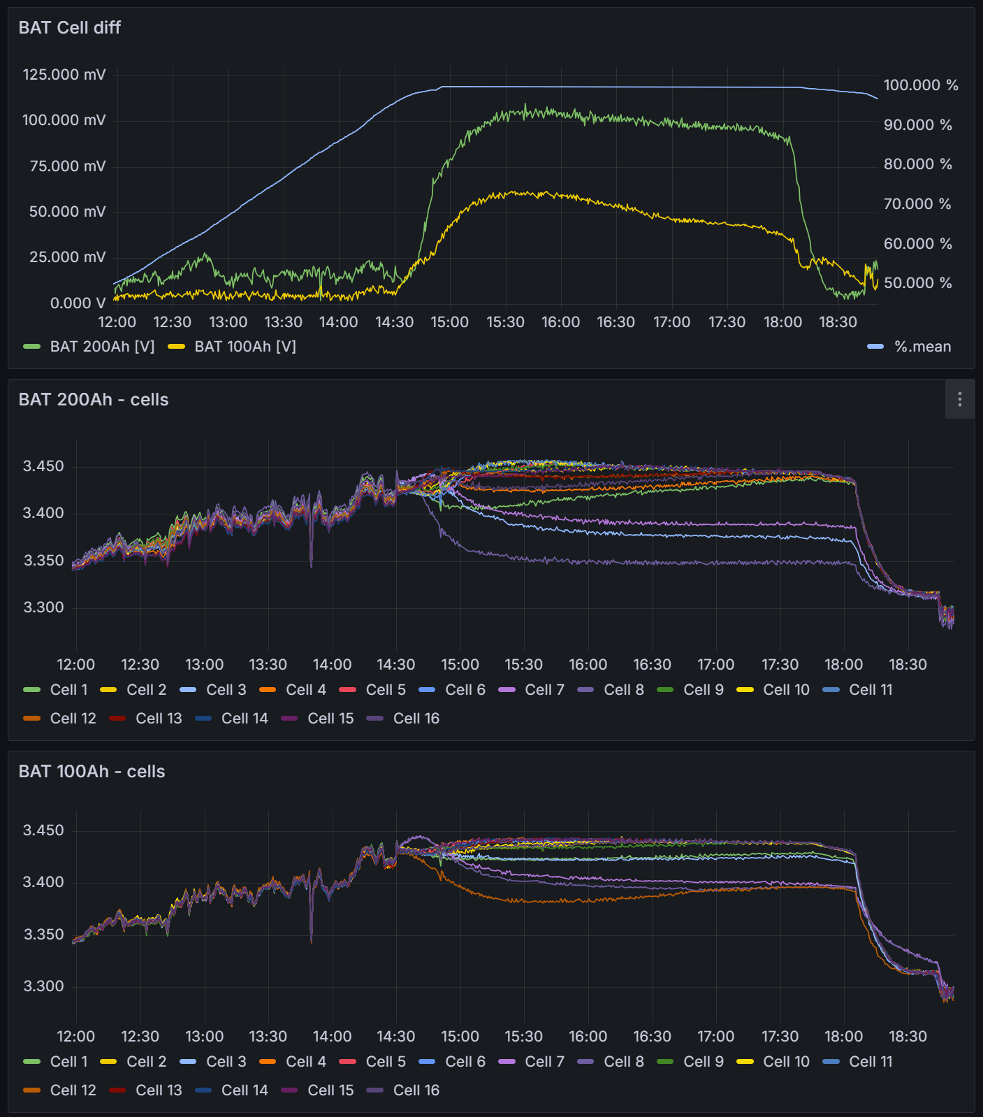

Re: EVE, REPT, CATL
Me to dela taky ale balancer to pak nakonec porovna, kdy zby mel dost casu. Zda se mi, ze i nektery vyleti prvni, balancer ho stahne a clanek se pak propadne na chvost zavodu. Nektere clanky jsou pak od zacatku nizsi napetim ale podle me u lifepo to zase tak moc nerika o jejich soc. Tim jak nektere clanky rychle nastoupaj a baterie je vlastne delic tak ty dalsi maj mensi napeti. Chtelo by to obcas nechat porovnat. Bud delsi cas nebo silnejsi balancer. Nebo nechat delsi ABS cas, aby tam byla sance neco srovnat.

Re: EVE, REPT, CATL
Ja som toto vyriešil jednoducho - HA automatizácia zníži bulk/float aj nabíjací prúd keď sa to začne rozliezať, balancer to potom stíha pekne vyrovnať. Alebo druhé riešenie, nehnať to na 3.45V/článok a problém zrazu neexistuje
