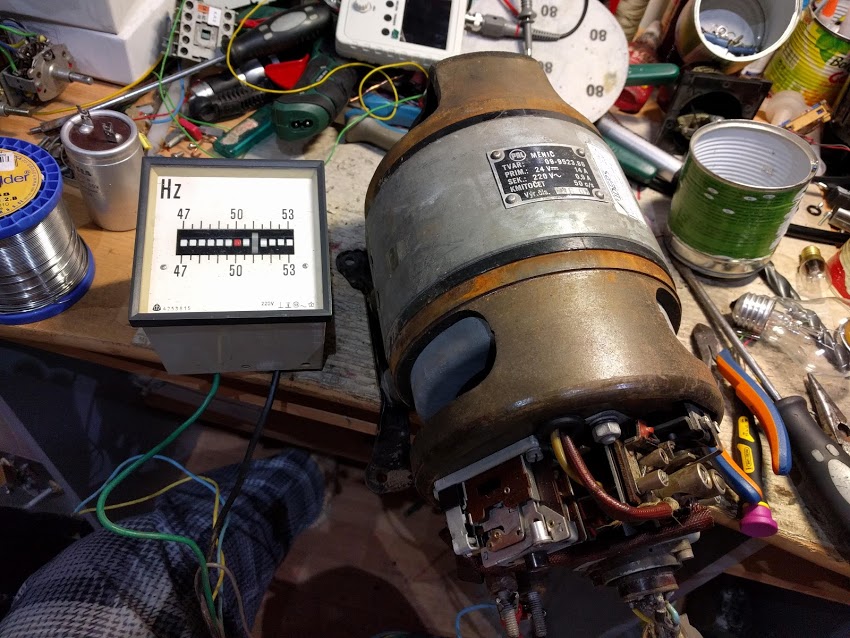

A máme tady další kus historie,krásný měnič s mizernou účinností,24V 14A na 220V 0,9A ale za to bez jediné polovodičové blbosti,možná by stálo za to tam nějak dodělat regulaci napětí a frekvence leze z toho 260V a cca 56Hz při 27V.těch 51Hz je při 23,5V ale napětí je větší než těch 220V při 38V z toho leze 690V :o:o

Zaujímavá história. :wink:

Tak toto v desetinásobném výkonu (2kW) se používalo na dráze pro zálohování původních socialistických koncentrátorů ARES. Ty koncentrátory byly ještě od soudruhů z NDR. Byl to celkem měkký zdroj. Holt regulaci vodflákli.

jo jo i tento je z dráhy,je to náš PAL,kupodivu tohle regulaci nemá žádnou což je trochu škoda ale funguje to

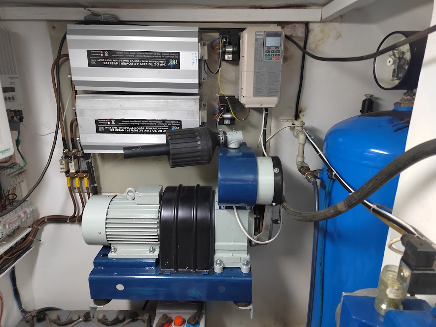

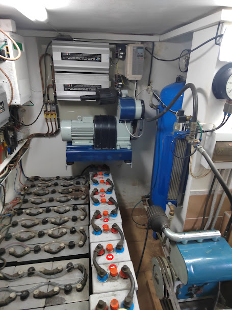

zdravím přátelé tak zase další krok ,solární chleba , solární topení solární teplá voda ,to už známe, přidávám i solární vzduch, :lol: kompresor orlík jednoválec, velkej brácha dole tříválec asi bude mít málo práce :roll:
