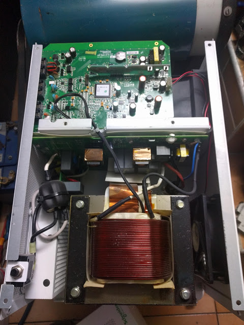

Nový příspěvek od goodbie »
nová hračka měnič s trafem co umí rovnou i jedním trafem nabíjet 90A :o :P
