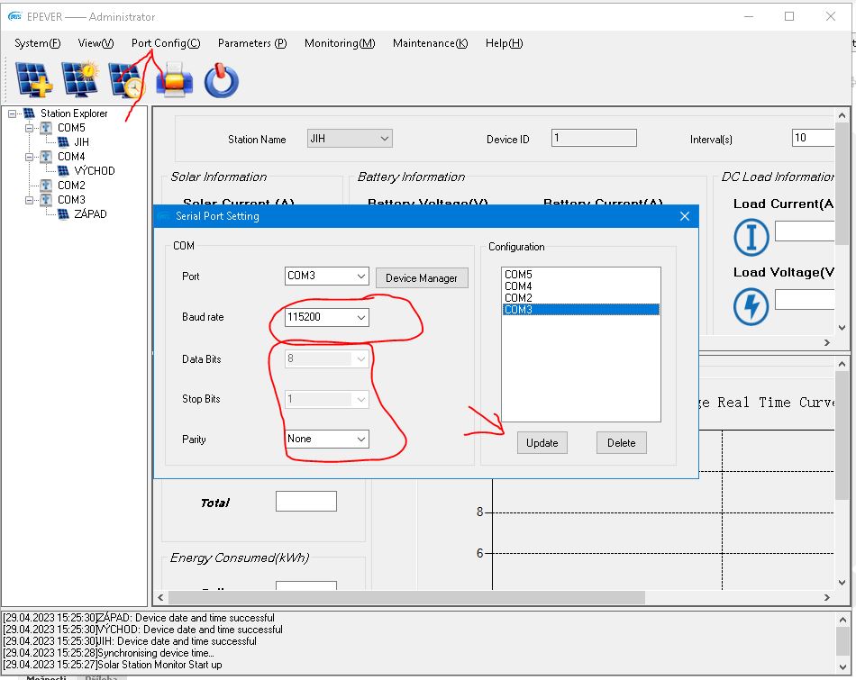

Pak mě ještě napadá máš nastavené správné přenosové údaje jako, rychlost, počet bitů, parita, stop bity.
Vím že když jsem si s podobným hrál ve windows musel jsem v ovladačích to nastavit na to co to zařízení vyžadovalo.

To mam nastavene tak jak v spravcovi tak v apke rovnako..keby mal niekto cas tak by som velmi ocenil ak by sa dalo na to mrknut cez teamwiewer alebo webex ja uz fakt neviem co..

Kabel se zdá stejný co mám já, nastavení portu a od mám také stejné a pokud tedy v programu SolarStation máš stejně nastaven port a správné ID regulátoru (1).... mělo by to fungovat.
Jediné co mě napadá je, že na COM3 přistupuje další program, a blokuje tak přístup.
Mě to tak dělá a musím u SCADA monitoringu přístup na port deaktivovat, aby mi šel další program, např. SolarStation, když potřebuji něco nastavit.

Jedna věc je nastavení převodníku ve Správci zařízení a druhá věc přímo v SW SolarStation. Zde musíš ještě samostatně v záložce Port Config nastavit parametry pro jednotlivé COM porty. Protože to, co nastavíš ve správci (rychlosti a tak) si spuštěním software rázem přepíše.

To mam nastavene narovnako

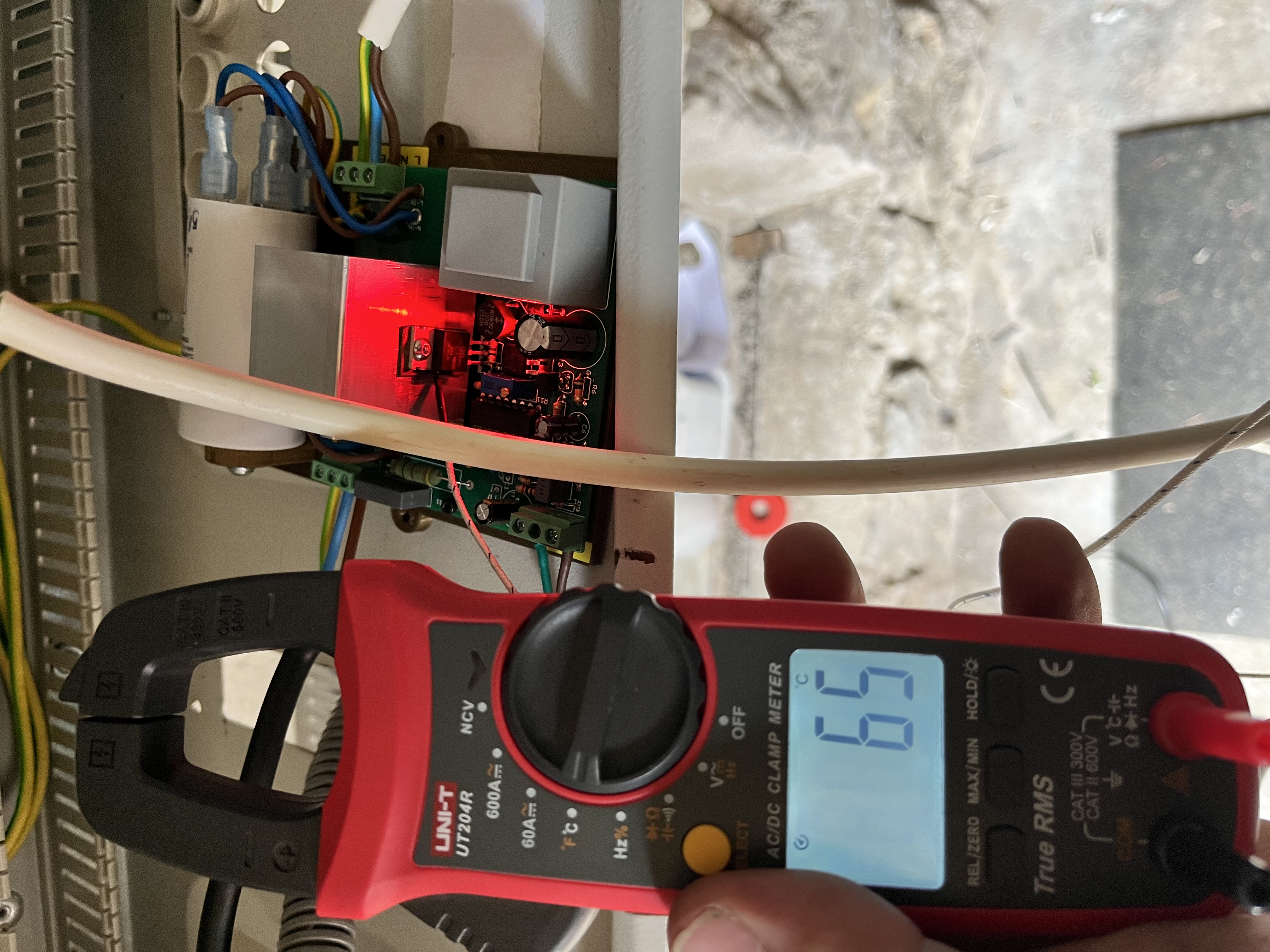

Tak neska som zapojil vytazovac ala marek ale dost pri tom bzuci menic..tak neviem ci to je tak v pohode..

Este prikladam foto ako to dost hreje..budem tam musiet dorobit chladenie asi..Migel píše:Tak neska som zapojil vytazovac ala marek ale dost pri tom bzuci menic..tak neviem ci to je tak v pohode..
Nakolko sa vam to zohrieva kto mate tento vytazovac..?
Bzucia vam menice tiez?

Zvuky z měniče jsou normální. Já sem tam použiju triakovou regulaci a to jde z měniče také bzučení a nebo zvuky typu "tu, tu, tu" které jsou slyšet jen v určitém uhlu místnosti od měniče.

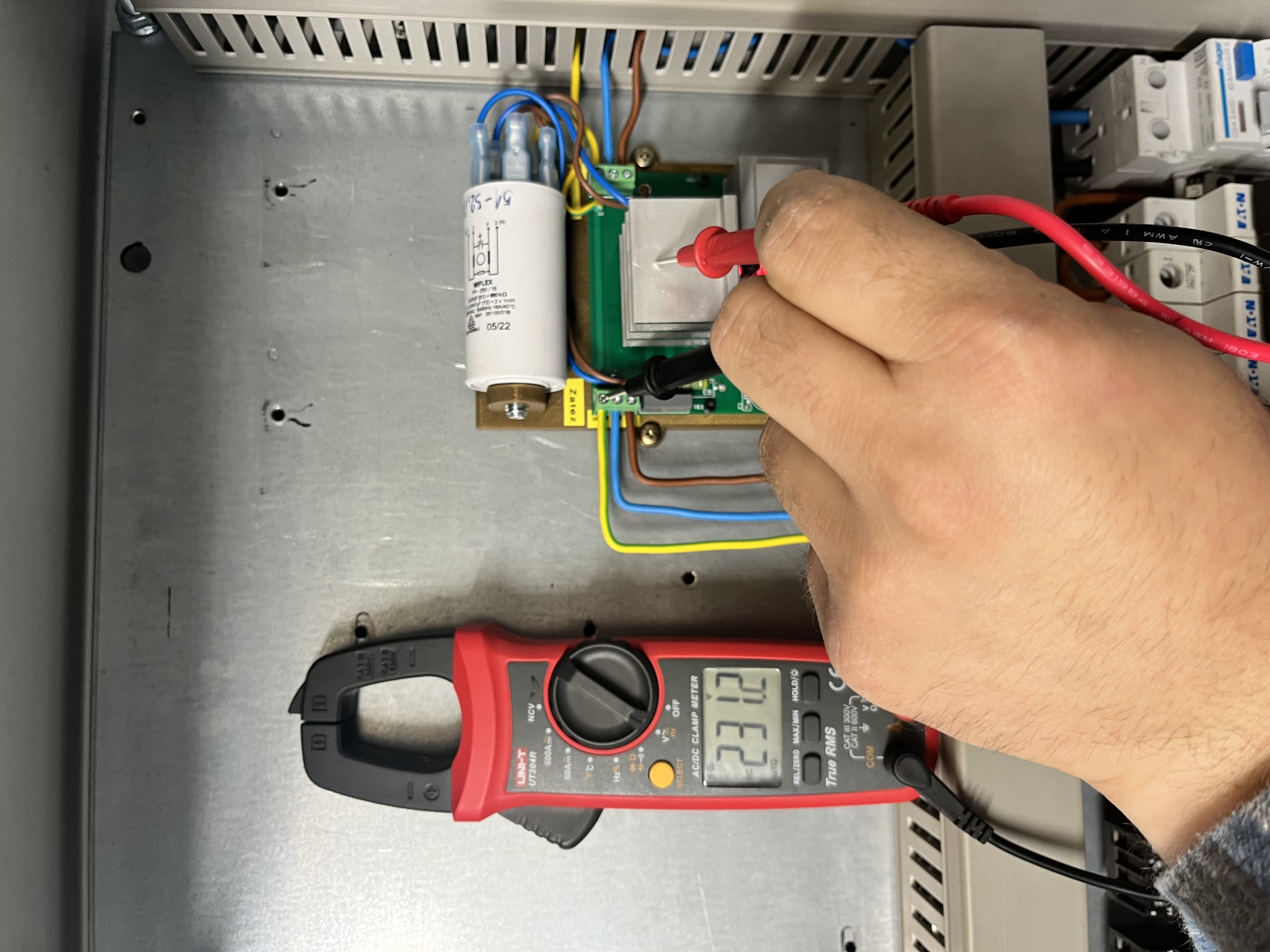

A toto uz normalne asi neni ked je na chladici plnych 230V normalne ma to koplo a zhodilo chranic.nahodil som naspet a zmeral som to ze coto bolo

Asi máš špatně odizolovaný ten triak vůči tomu chladiči.Migel píše:A toto uz normalne asi neni ked je na chladici plnych 230V normalne ma to koplo a zhodilo chranic.nahodil som naspet a zmeral som to ze coto bolo

Ja som ho nerobil ten vyyazovac tak neviem..robil to kolega tuto s fora nakolko ja nemam moznosti to spravit...tak vravys ze ta podlozka co je medzi triakom a chladicom?FRSO píše:Asi máš špatně odizolovaný ten triak vůči tomu chladiči.Migel píše:A toto uz normalne asi neni ked je na chladici plnych 230V normalne ma to koplo a zhodilo chranic.nahodil som naspet a zmeral som to ze coto bolo

Jak zde píšou kolegové, pravděpodobně není chladič odizolován od triaku.
Schéma je zde: https://forum.mypower.cz/viewtopic.php?t=10717&p=165289
