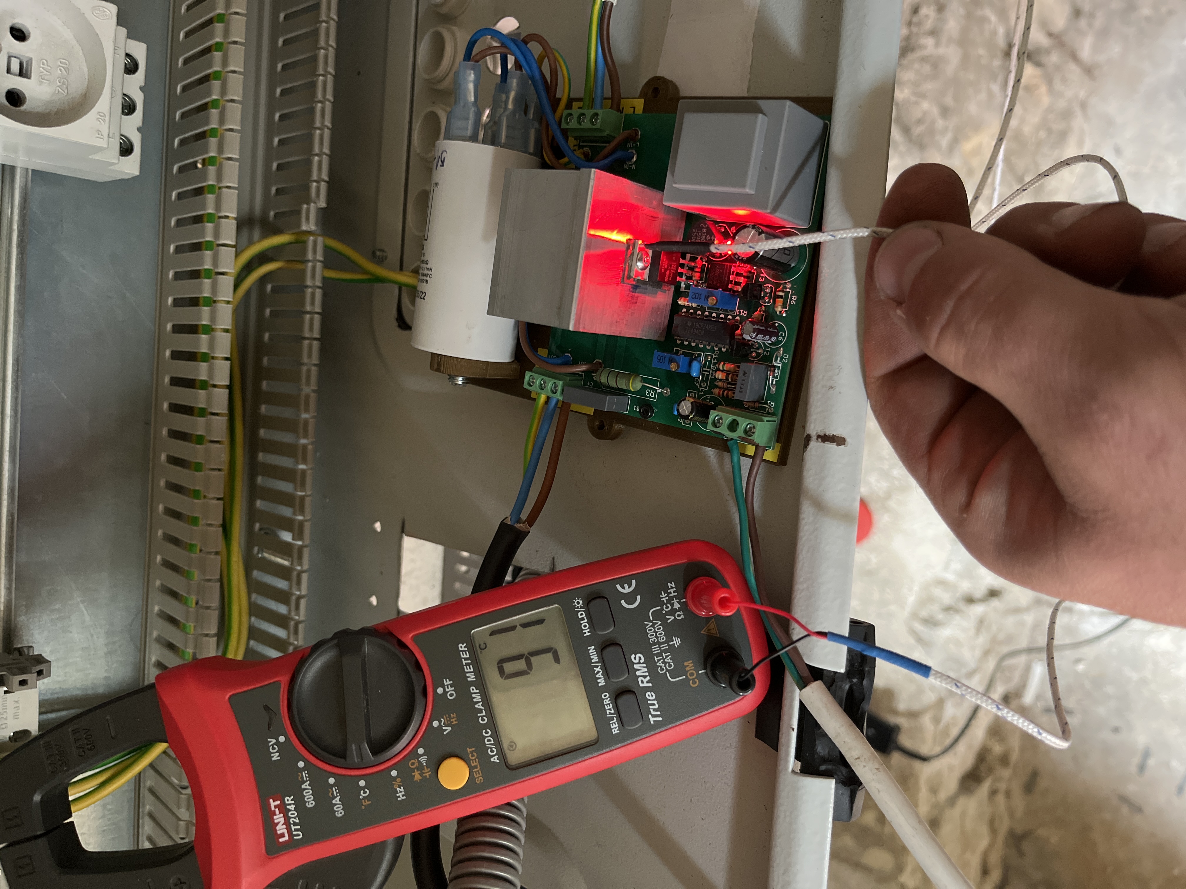

Tak neska som zapojil vytazovac ala marek ale dost pri tom bzuci menic..tak neviem ci to je tak v pohode..
Migel
- Příspěvky: 1778
- Reputace: 291
Re: Migelova elektrárna
Este prikladam foto ako to dost hreje..budem tam musiet dorobit chladenie asi..Migel píše:Tak neska som zapojil vytazovac ala marek ale dost pri tom bzuci menic..tak neviem ci to je tak v pohode..
Nakolko sa vam to zohrieva kto mate tento vytazovac..?
Bzucia vam menice tiez?

Zvuky z měniče jsou normální. Já sem tam použiju triakovou regulaci a to jde z měniče také bzučení a nebo zvuky typu "tu, tu, tu" které jsou slyšet jen v určitém uhlu místnosti od měniče.

A toto uz normalne asi neni ked je na chladici plnych 230V normalne ma to koplo a zhodilo chranic.nahodil som naspet a zmeral som to ze coto bolo
Neviem dohladat tu schemu..

Asi máš špatně odizolovaný ten triak vůči tomu chladiči.Migel píše:A toto uz normalne asi neni ked je na chladici plnych 230V normalne ma to koplo a zhodilo chranic.nahodil som naspet a zmeral som to ze coto bolo

Ja som ho nerobil ten vyyazovac tak neviem..robil to kolega tuto s fora nakolko ja nemam moznosti to spravit...tak vravys ze ta podlozka co je medzi triakom a chladicom?FRSO píše:Asi máš špatně odizolovaný ten triak vůči tomu chladiči.Migel píše:A toto uz normalne asi neni ked je na chladici plnych 230V normalne ma to koplo a zhodilo chranic.nahodil som naspet a zmeral som to ze coto bolo

Jak zde píšou kolegové, pravděpodobně není chladič odizolován od triaku.
Schéma je zde: https://forum.mypower.cz/viewtopic.php?t=10717&p=165289
