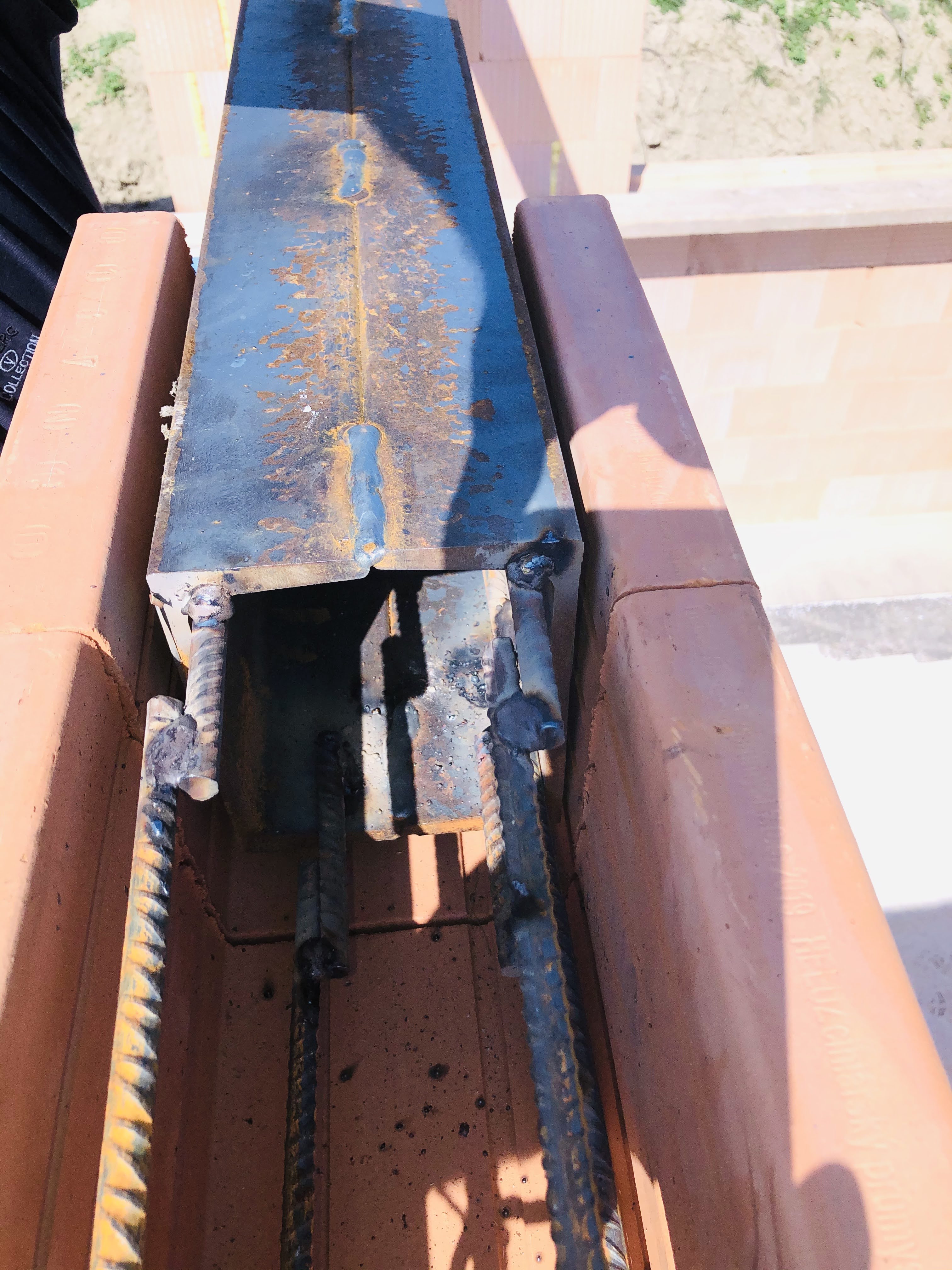

Ono asi záleží i na tom, jak hluboko jsou zazděné a co na tom balkoně bude umístěné (bazének? ). Lépe by asi bylo, kdyby to posoudil zkušený statik.

kybos píše:
Aby ses potom nedivil, pokud to v té zdi vypadá třeba takhle:
Věnec před zalitím - provedeno odbornou firmou
youda
Příspěvky: 3153
Registrován: stř dub 27, 2016 12:12 am
Reputace:961
Nový příspěvek od youda »
Zas tak hrozné to není, všechna U-čka jsou vetknutá do obvodové zdi a procházejí celou její tloušťkou.
Nejsou už ale součástí stropních nosníků, opravdu jsou jen durch tu zeď.
