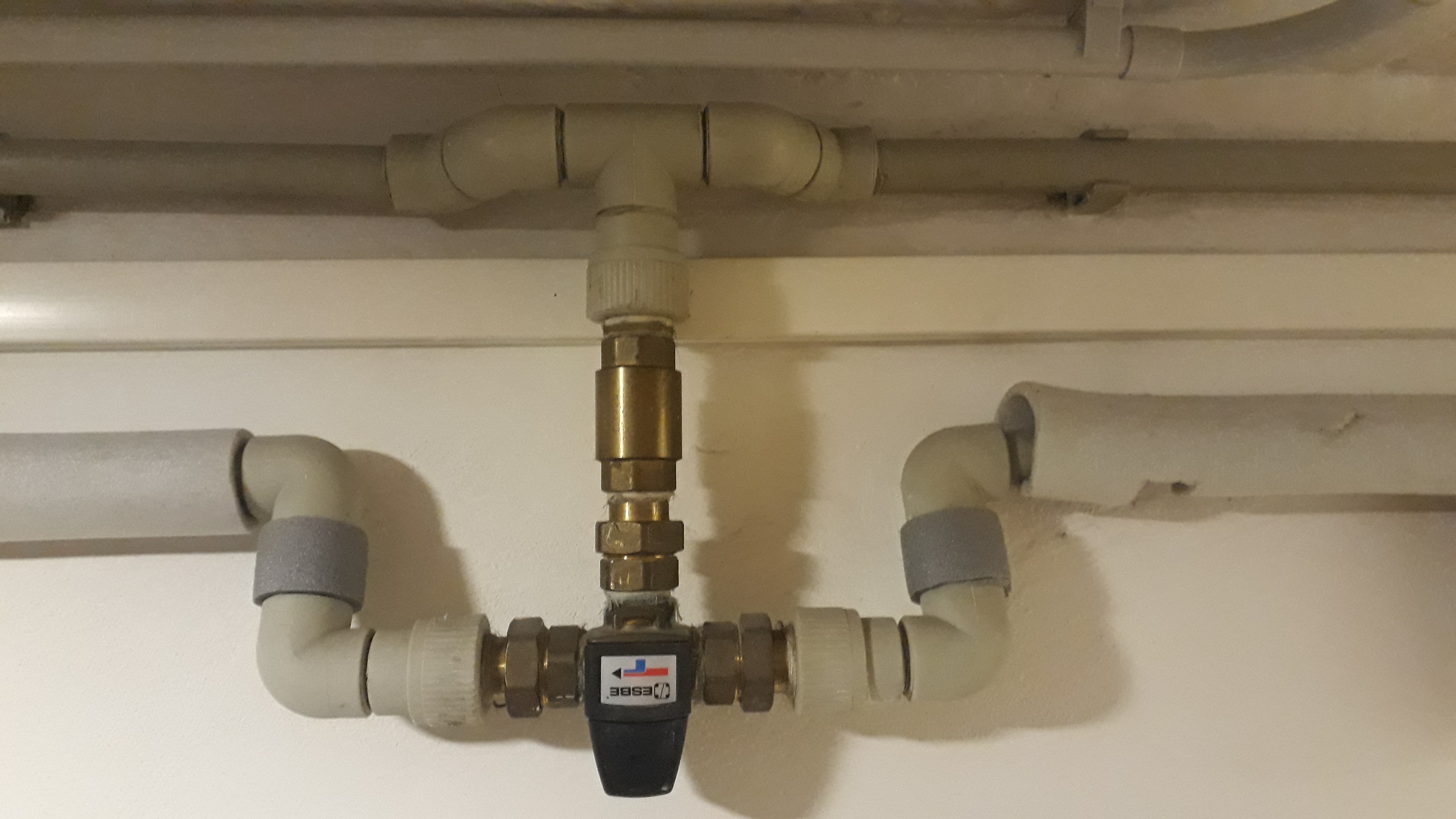

Já používám také ventil Esbe a to od roku 2013, mám ho za bojlerem ale na větvi do koupelen. Ve sklepě si můžu pustit horkou vodu přímo z bojleru. Studenou vlastní studniční vodu míchám s teplou vodou s řádu. Vše funguje ke spokojenosti po celou dobu užívání.

bol-St píše:
Tak se tim pochval na netu :twisted: - spojovani rozvodu vody z radu s vodou ze studny je celkem prisne zakazano...
A nepomuze ani zadna forma zpetne klapky a pod. Jen mechanicke oddeleni potrubi. :dontknow:
