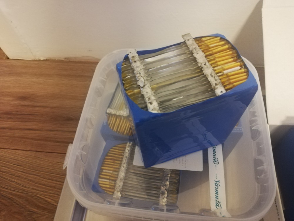

Jelikož počasí nepřeje tak jsem se dal do kompletace dalších Ah
Jeden blok má cca 70Ah . Teď zase musím počkat než se mě další články překontroluji a nechám odležet.
Tentokrát bude všech 7 bloku spojeno tak aby se daly rozebírat. Použiji na tento test oba póly konektoru XT90 .
Dosavadní dva jezevčíky mám propojeno z každého bloku 3 x 2.5 (kraje a střed sběrnice) a mám je napevno spájeny což komplikuje případné manipulace atd.

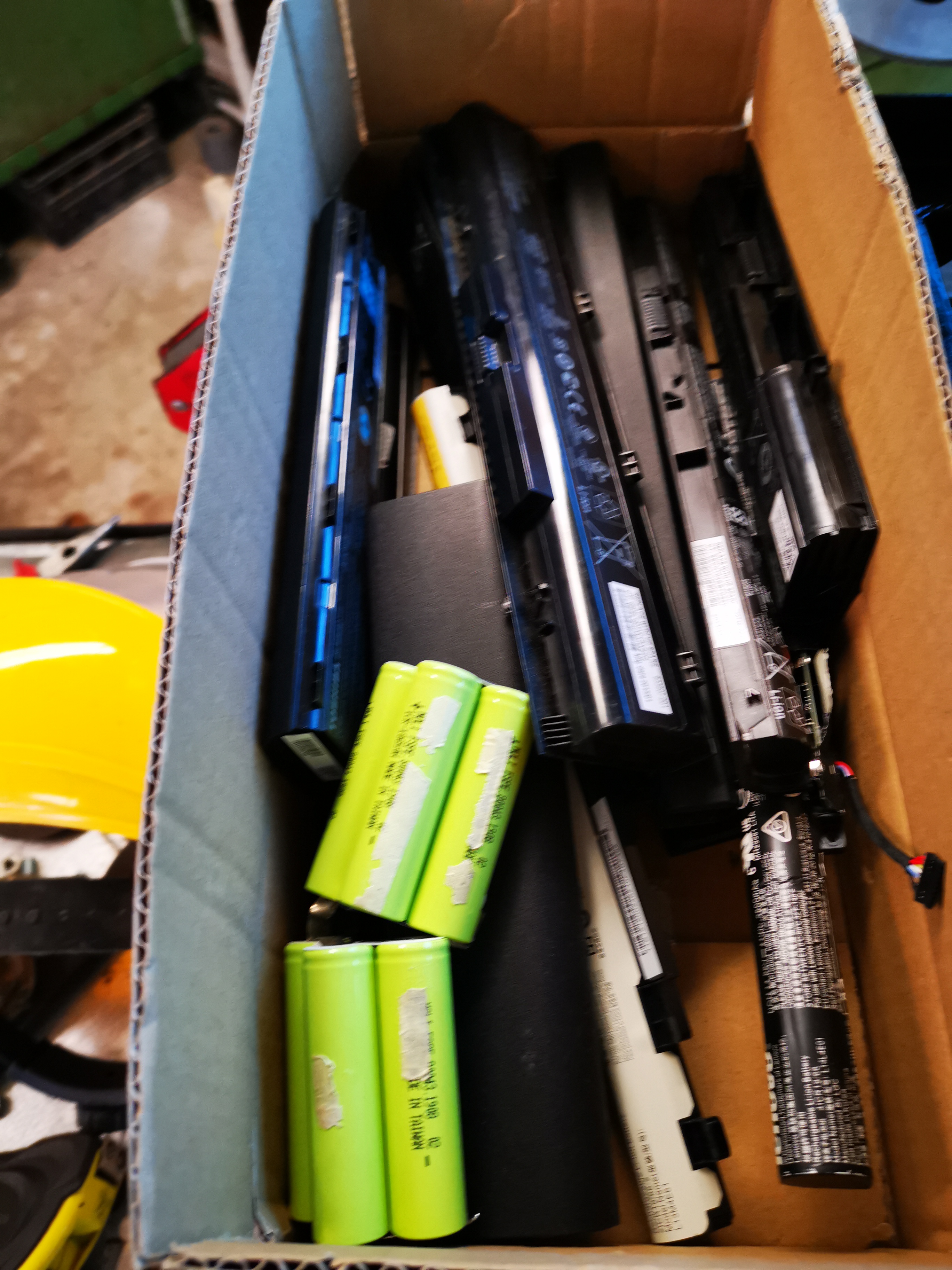

Prišiel Mikuláš
skoro 200ks z NB za 60€...predajca dal otázku či mi ma aj ďalej odkladať tak sme sa dohodli na pravidelnom prísne materiálu. Ide sa testovat
Len či mi nevyberáš moje hniezda ??? !!!
Pozorujem, že už viac ľudí prišlo na to, čo sú vo vyhorenej batérii z NB za poklady a začína sa obchodovať ...

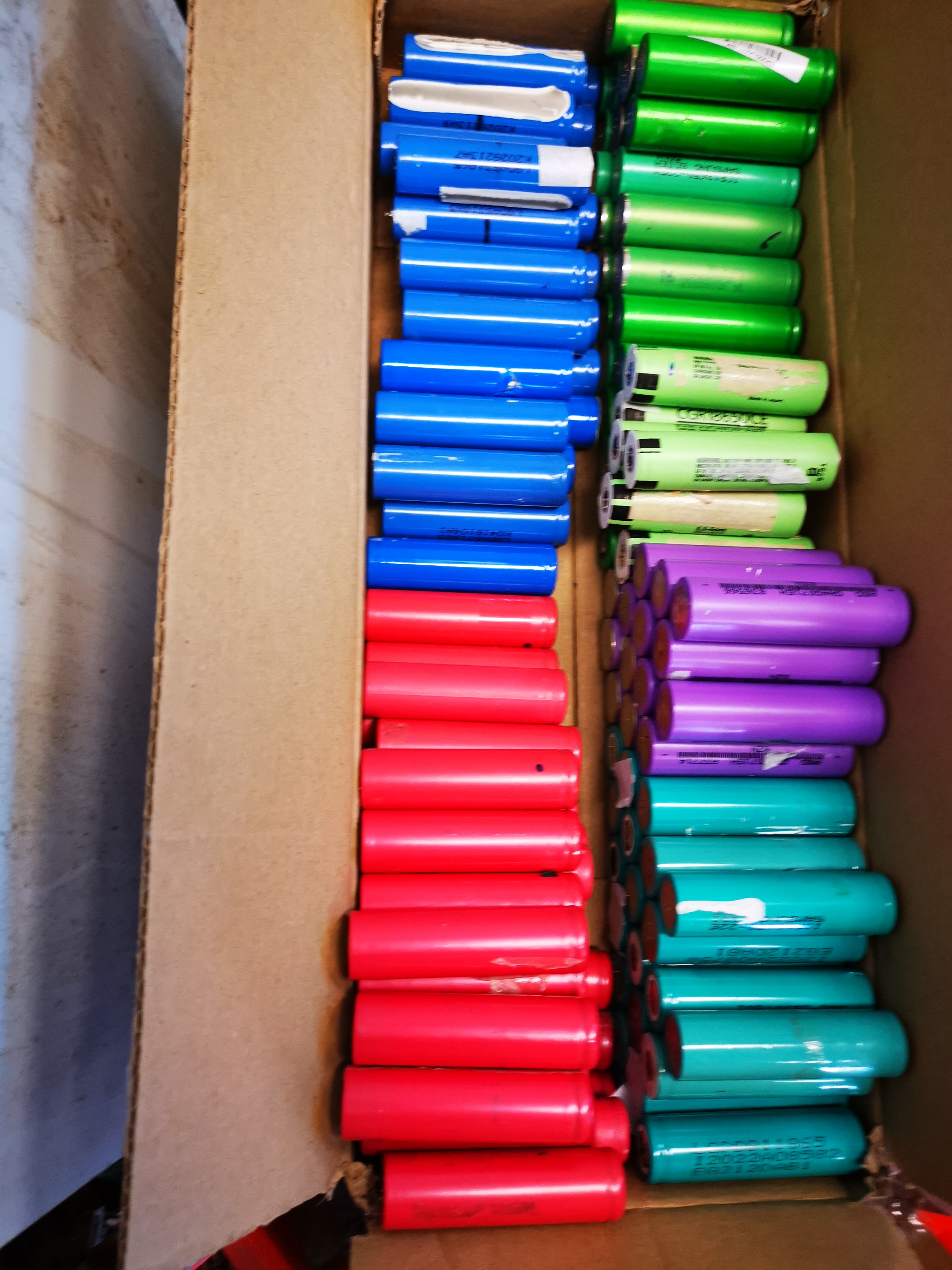

Články sa už testujú, chvilu to potrvá, cca 250ks.. Napadlo ma ako je s kapacitou použitých článkov ak má napr nový 2000mAh a ten co sa ku mne dostal ma 1600mAh viem nejako odvodiť koľko cyklov ešte zvládne? Alebo je to iba loteria
- trud
- Příspěvky: 918
- Reputace:80
matobabetak píše:Články sa už testujú, chvilu to potrvá, cca 250ks.. Napadlo ma ako je s kapacitou použitých článkov ak má napr nový 2000mAh a ten co sa ku mne dostal ma 1600mAh viem nejako odvodiť koľko cyklov ešte zvládne? Alebo je to iba loteria
Pokles z 2000mAh na 1600mAh môže nastať po 100 cykloch ak bateriu týram 2C alebo po 400 cykloch pri 0,3C....predpokladam že tá ktorá bola týraná 2C bude na odpis skôr ako tá čo sa používal prúd 0,3C. Takže pokial neviem kde batérie boli považujem to za lotériu..nič to nemení na tom že pri nízkej až nulovej cene je to stále dobré.
Ak su z notebooku, vyradia sa zlé a ostatné ešte dobre poslúžia
