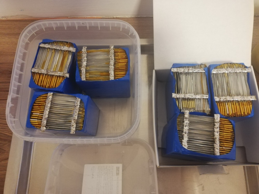

Jelikož počasí nepřeje tak jsem se dal do kompletace dalších Ah *batt*
Jeden blok má cca 70Ah . Teď zase musím počkat než se mě další články překontroluji a nechám odležet.
Tentokrát bude všech 7 bloku spojeno tak aby se daly rozebírat. Použiji na tento test oba póly konektoru XT90 .
Dosavadní dva jezevčíky mám propojeno z každého bloku 3 x 2.5 (kraje a střed sběrnice) a mám je napevno spájeny což komplikuje případné manipulace atd.
