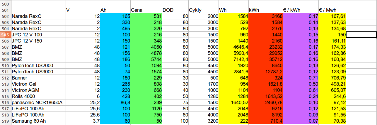

Vďaka za opravu vlkazajacovi. Pridal som tam ešte JPC a Samsung.
Ono tie cykly sú na diskusiu, ako aj kalendárny život, ak to bude pri vysokej teplote,
tak tá kapacita pojde dole skor, ako sa dosiahne udávaný pošet cyklov.

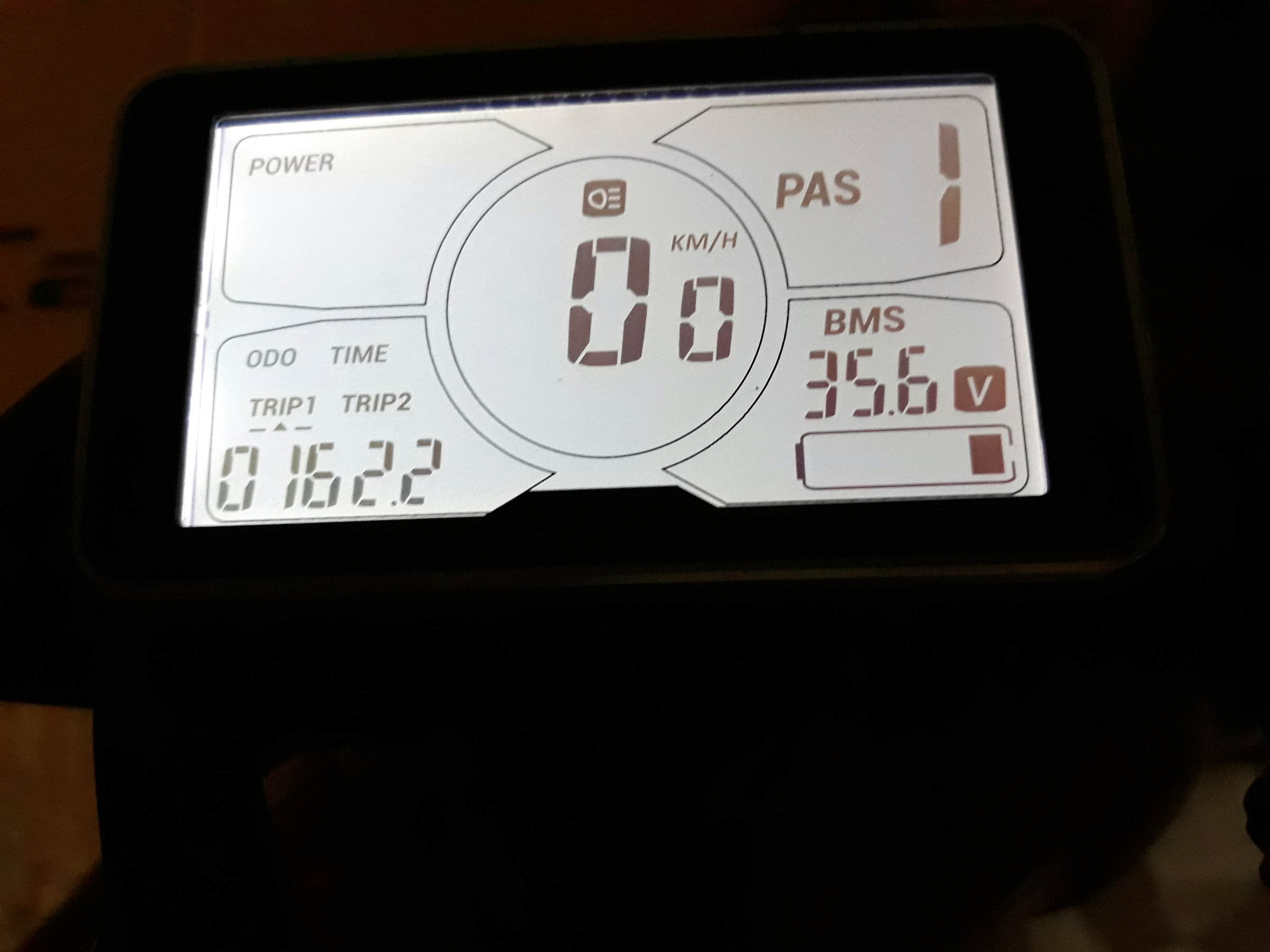

Od posledného nabitia bat. som prešiel 162-75 = 87 km a baterka je na 35.6 V.
Tých 87 km, bolo do miernych kopcov asi 25 % a rovina 75 %, 24 až 28 km.h-1.
Skúsim teraz nabiť baterku až na 42 V, či to nedá 95 km.

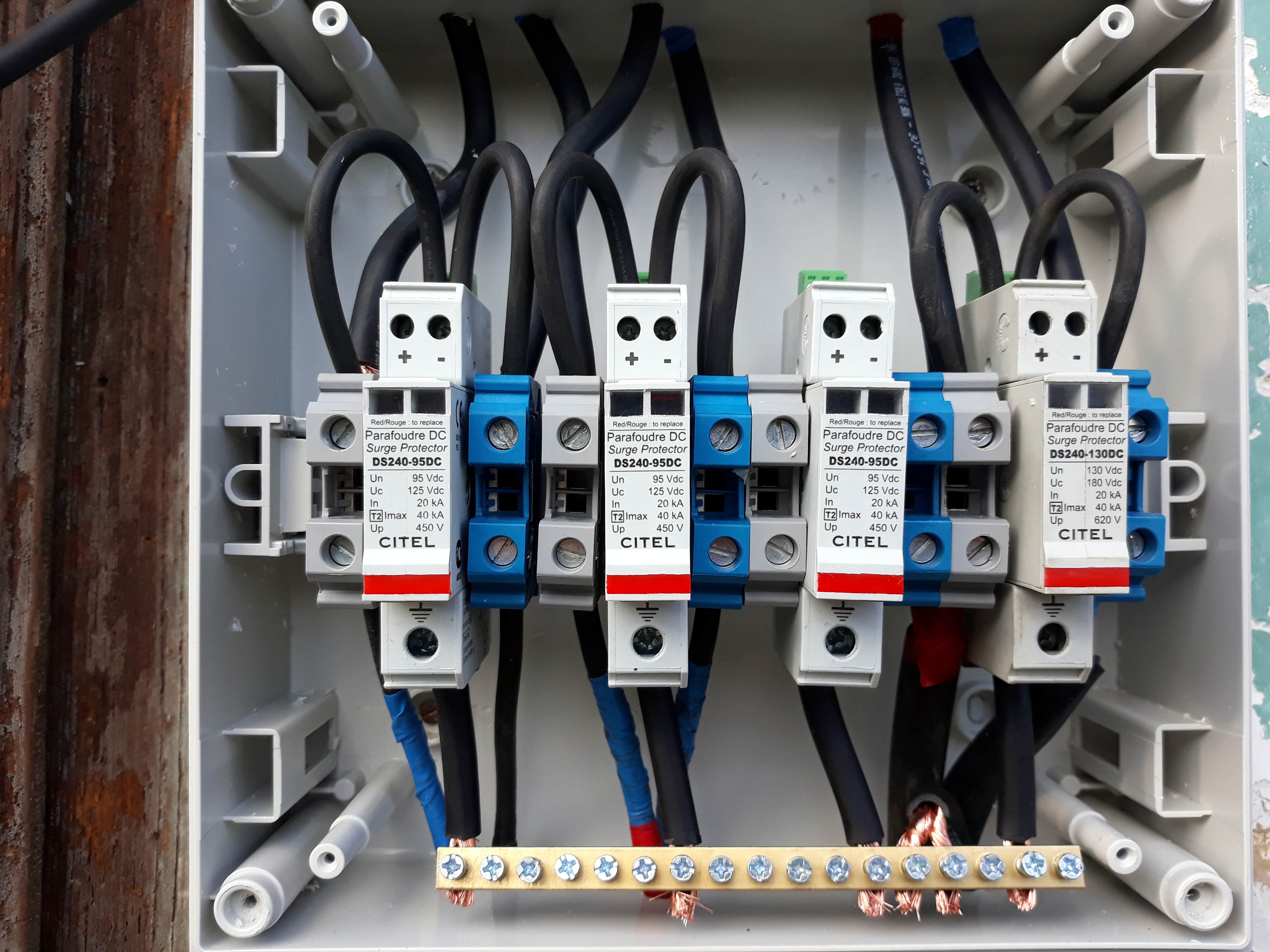

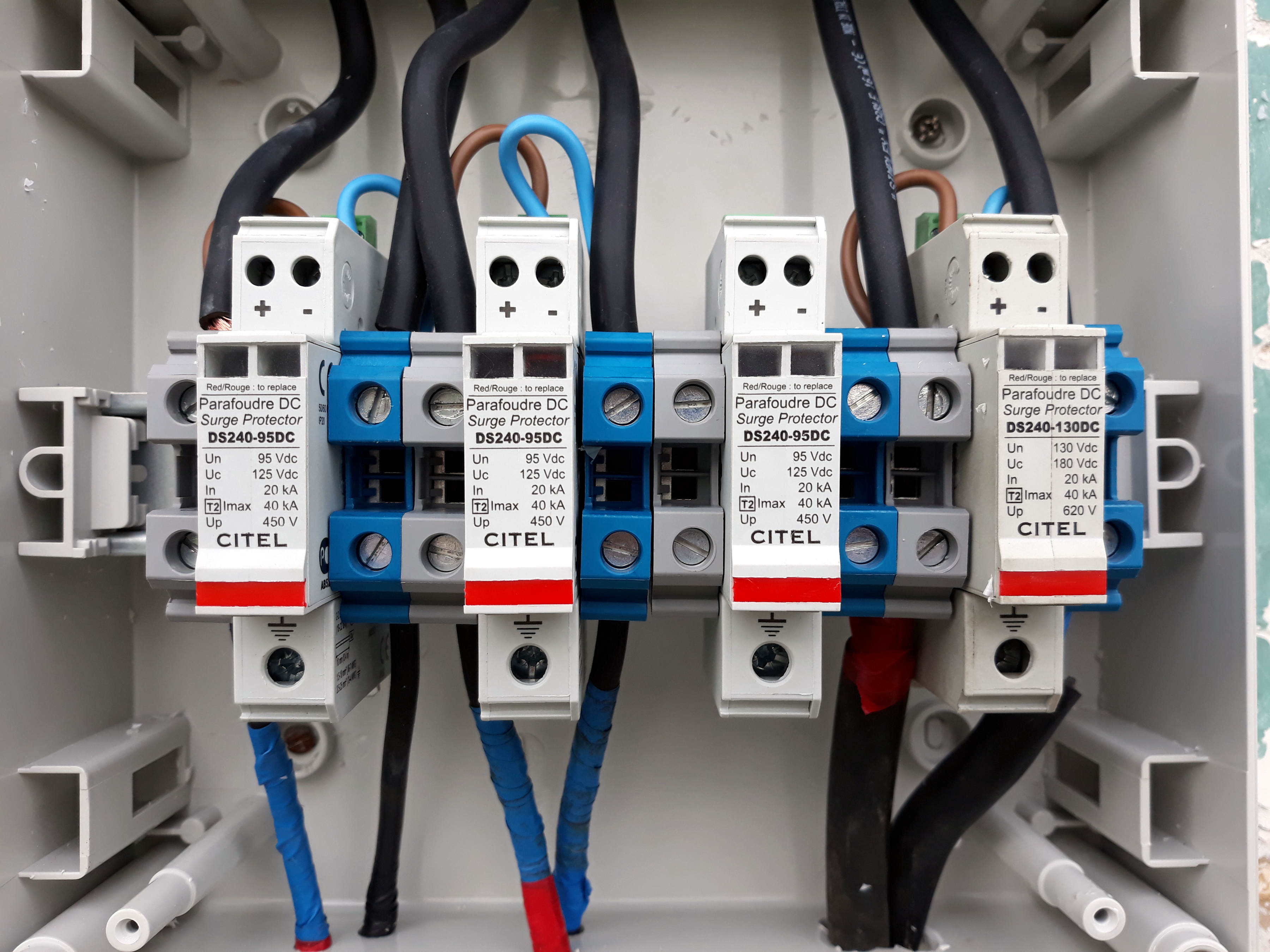

Aké hrúbé droty tam dať na uzemnenie ? 16 mm2 či 25 mm2 Cu ?
- FCC
- Příspěvky: 212
- Registrován: čtv říj 16, 2014 8:43 pm
- Reputace:38
- Lokalita: Lukov u Zlína
- Výkon panelů [Wp]: 10
- Bydliště: Lukov u Zlína
- Lokalita:Lukov u ZlínaVýkon panelů [Wp]:10 Kapacita baterie [kWh]:12
Pod 16 mm2 bych nešel. Cu.
P.
P.
stačí 16mm2. Ale kde máš vývodky na kabely? do toho zateče, zapráší...
Pro svodič přepětí T2 by měly být i ty přívody od panelů do svodiče CY10mm2, to už máš tu krabičku malou...
Bylo by lepší jít z panelů přímo na přepěťovku, třeba pomocí tohohle: https://eshop.elfetex.cz/10-063-762-ele ... aci-6-25mm a tady třeba strčit dva dráty, i když to není dokonalý, bude to lepší, než jak to máš, ty tenký drátky by se v případě zásahu odpařily...
Naposledy upravil(a) kodl69 dne pon kvě 20, 2019 5:12 pm, celkem upraveno 1 x.
- Lokalita:SO, SK
Vďaka, idem to prerobiť, len nemám doma 10 mm2 Cu, mam 16 a to tam nevojde
a potom 2.5 Cu a 6 mm solárny, tak tam dám solárny a potom kúpim 10-ku.
Včera išla búrka, tak som to len tak zapojil, čo som mal, našťastie nás obišla.
Takto je to lepšie ? Tú 10 Cu úplne vpravo do tých Citelov nenarvem.
A čo ten spodok, dať preč tie pidimidi mostíky a dať tam mostík na 16 mm Cu ?
A z každého zvodiča 16 mm Cu na mostík ?
Vývodky k tomu neboli. Dal som to natesno s páskou, ako sa to len dalo.
- FCC
- Příspěvky: 212
- Reputace:38
Zainvestuj do lisovacích kleští, vyplatí se to . Dávat slaněný vodič přímo pod šrouby není vhodné. Speciálně tam kde teče velký proud. Prodávají se přechodky viz. obr. ( jmenuje se to sběrnicová svorka). Druhou variantou je namontovat Cu sběrnici a do ní přišroubovat přes očka vodiče.
Ještě si označi zemnící vodiče. Je to slušnost
Osobně lituji, že jsme rozvaděč udělal do plastového rozvaděče. Další bude v pořádné plechové skříni, kde je místo.
P.
P.
rottenkiwi píše:Vďaka, idem to prerobiť, len nemám doma 10 mm2 Cu, mam 16 a to tam nevojde

- Lokalita:SO, SK

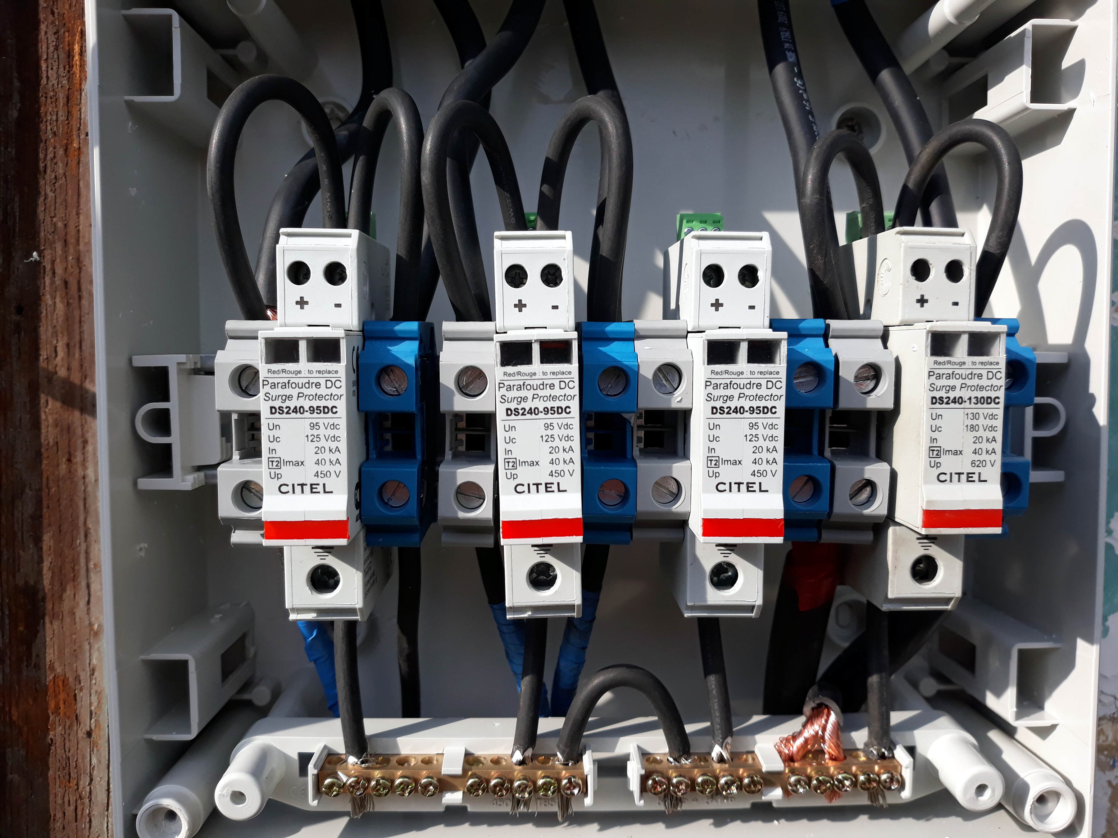

Tak som tie 6 mm2 Cu a mostíky vymenil za 16 mm2 Cu a silnejší mostík.
Už to lepšie asi nebude, z toho čo mám doma.
Očká, to sú dutinky ?
https://www.elektrotechnika-shop.cz/di- ... 6mm2--12mm
- FCC
- Příspěvky: 212
- Reputace:38
Dutinky jsou dutinky (tvůj odkaz), očka viz. obr. Nakup si to na aliexpresu něco takového :
https://www.aliexpress.com/item/3296580 ... 1LMV7n&s=p (model za 44€) a máš pokoj.
P.
P.
