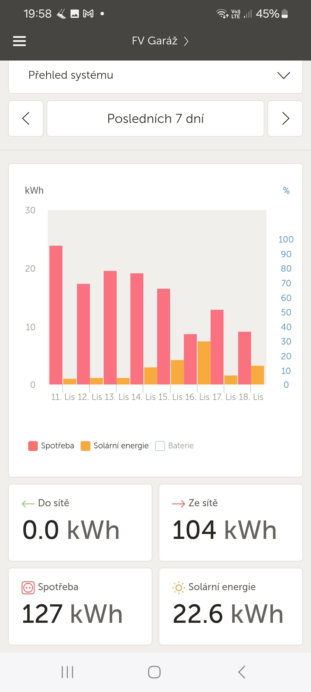

To elektro:Na krám za 18000kč myslím dobrý. Tady mám tabulku denních spotřeb a ten sloupec vlevo je když jsem ho nechal pracovat v továrnim nastavení 24hodin a ty poslední 3 vpravo,když jsem ho zareguloval,dnes zatim 9kWh a max bude 12kWh.Teď mám problem co s hromadami dřeva co mám nachystaný:))))

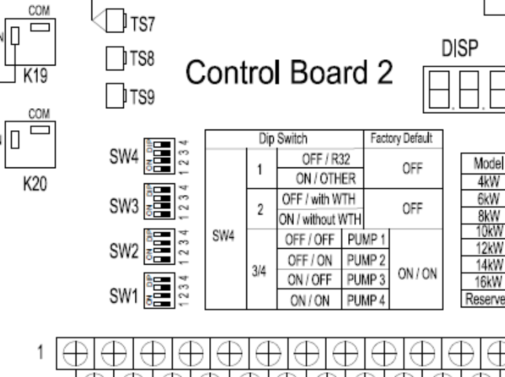

jak máš mód topení ? vypnul si ohřev TUV DIP přepínačem na hydraulické desce ?a1bert píše: pon lis 18, 2024 9:24 pmtoho jsem si vsimnul uz 2x i u mne, a to jedu v modu "pouze topeni" vubec nechapu proc z niceho nic otocil trojcestnym ventilem tam a zpatky...ElektroEzs píše: pon lis 18, 2024 7:51 pmTed se mi stalo ze to na cca 10s preplo ventil na TUV i kdyz teplota neni pod 42C a zase se to vratilo na topeni. Stahlo to otacky kompresoru a pak zase najel

Pájo ty tušíš na co jsou ty přepínače na desce?? Já to na webu nenašel.Pajavk píše: pon lis 18, 2024 9:40 pmjak máš mód topení ? vypnul si ohřev TUV DIP přepínačem na hydraulické desce ?

je to na nich na desce popsané aspoň na částiFranta2776 píše: pon lis 18, 2024 9:46 pmPájo ty tušíš na co jsou ty přepínače na desce?? Já to na webu nenašel.Pajavk píše: pon lis 18, 2024 9:40 pmjak máš mód topení ? vypnul si ohřev TUV DIP přepínačem na hydraulické desce ?

na hydro desce vlevo SW4 dip přepínač 2 přepnout na ON, tím mu natvrdo nastavíš, že nemáš ohřev bojleru a nebude pak ani používat ten trojcest

Mě se nějak nezdají ty vaše spotřeby. Topím do podlahy 26°C, TZ 4kW a teď mi tepelko jede s COP 5. Za 18.11. jsem projel 7kWh. U vyšších teplot by měl být COP výrazně nižší, ale padají tady divný spořeby...

Pokud je ro myšleno na mĕ.Tak já včera projel 12kWh TZ mám 4+2garáž přes kterou vedou rozvody se ztrátou 0,5kW.Podle mĕ OK.eman píše: úte lis 19, 2024 8:19 amMě se nějak nezdají ty vaše spotřeby. Topím do podlahy 26°C, TZ 4kW a teď mi tepelko jede s COP 5. Za 18.11. jsem projel 7kWh. U vyšších teplot by měl být COP výrazně nižší, ale padají tady divný spořeby...
