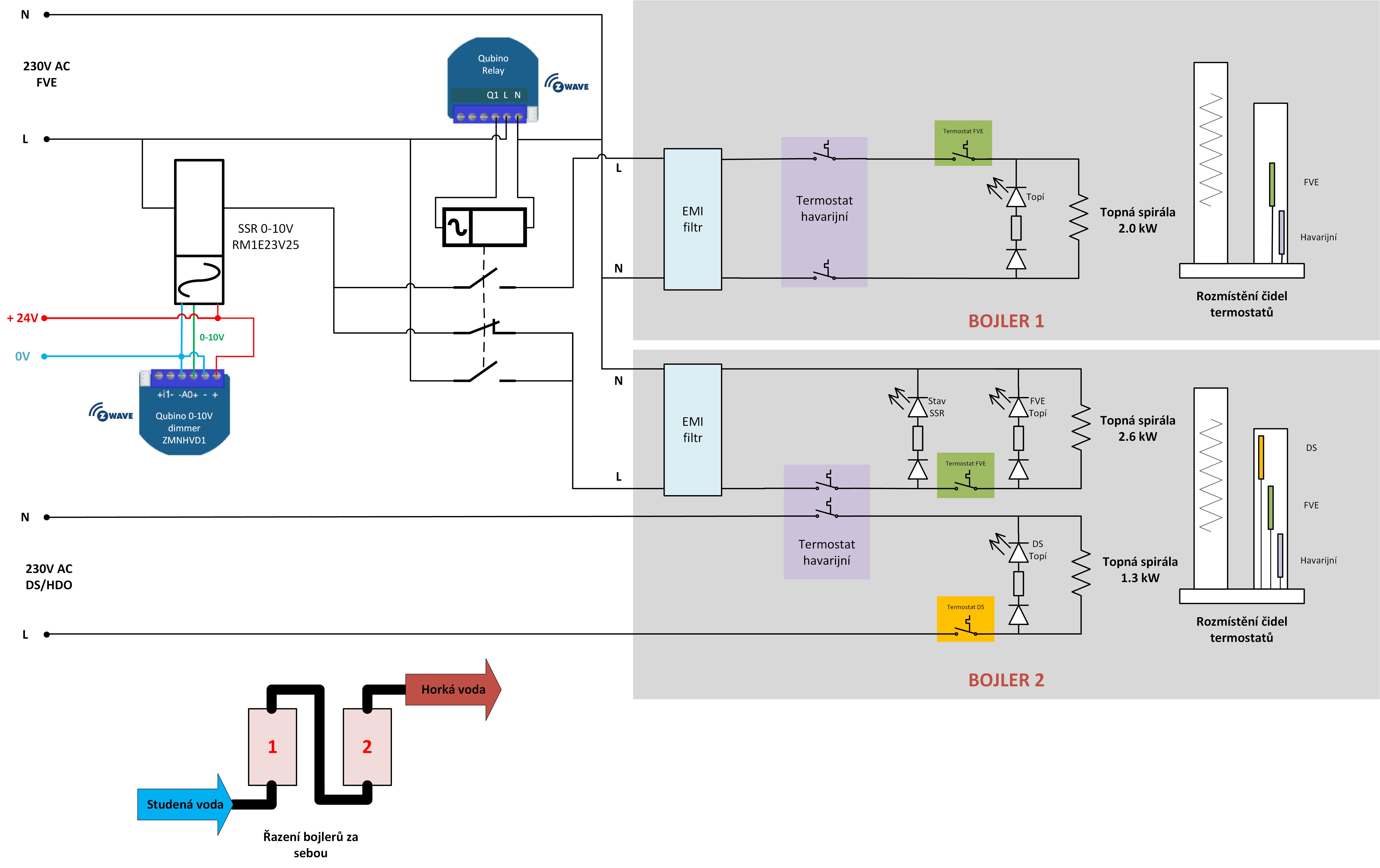

Drazí kolegové,youda píše:Přemýšlím teď na takovou inovací, tak by mne zajímalo, jak jste to kdo vyřešil:
Objednal jsem si druhý bojler, abych měl na podzim větší zásobu teplé vody a nemusel se omezovat. Dokopala mne k tomu nedávná situace, kdy jsem si v pátek večer napustil plnou vanu vařící vody. Jelikož tu však v sobotu a neděli celý den mrholilo, tak výroba utáhla jen AC spotřebu baráku a na vytěžovač moc nezbylo. Já se pak další dny musel otužovat ve vodě vlažné a to nemám rád.
Takže nově by to mělo vypadat takto:No a nad čím právě váhám je, jestli to zapojit jako SSR+Stykač a udělat tam nějakou komutaci, nebo jestli nebude jednodušší mít 2xSSR (ano bude).
- Dva 160L bojlery v sérii. Studená voda půjde do B1, tam se předehřeje a pak proleze do B2, kde se ohřeje hodně.
- Do B2, 2600W, půjdou přebytky vždycky, řízeno SSR B2.
- Do B1, 2000W, půjdou přebytky jen tehdy, pokud bude SSR B2 otevřeno naplno.
Ošetřit totiž potřebuji tyto situace:Napadlo mne, že bych mohl použít modifikované zapojení "komutace SSR pomocí stykačů" jako je u GreenBona: Stykačomat by se přepínal tak, že při maximálním otevření SSR B2 by napájení B2 sepnul natvrdo, SSR výstup by přehodil na B1, kde by se spojitě stáhl jeho výkon.
- B2 se musí nahřívat veškerým dostupným výkonem, teprve pokud je k dispozici více než je příkon B2, tak lze připnout B1. Přitom B2 ale musí být stále nahříván.
- V B2 odepne po nahřátí termostat, takže SSR je sice otevřené naplno, ale neteče proud. Jak v tuto chvíli plynule regulovat výkon B1, když by byl připojen jen stykačem ON/OFF? Nebudou-li na střeše k dispozici zrovna celé 2kW přebytku, nastane problém, protože sepnutím stykače dojde k jeho cyklování.
- Z B2 se odpustí trochu horké vody, tudíž sepne termostat. Jak toto poznat, vypnout B1, přepnout zpět na B2 a začít jej opět plynule regulovat?
Dotaz zní:
- Pokud by rozepnul termostat v B2, není problém, B1 by byl regulován spojitě.
- Pokud by následně termostat v B2 sepnul (odpuštění horké vody), došlo by ke skokovému zvýšení zátěže. Vytěžovač by tedy postupně odebíral výkon SSR a pokud by došel až k nule, rozepnul by komutační stykač.
Stále jsem v pokušení namontovat tam prostě jen druhé SSR relé a na komutaci se vykašlat, neboť shodou okolností jedno volné SSR mám, a to i s modulem pro ovládání přímo z mojí automatizace.
- Máte to někdo takto podobně udělané?
- Narazili jste na nějaké nečekané potíže?

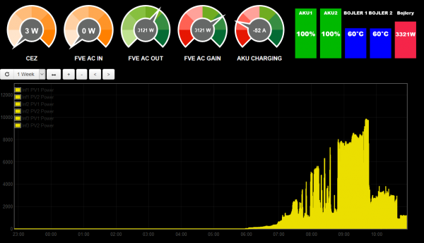

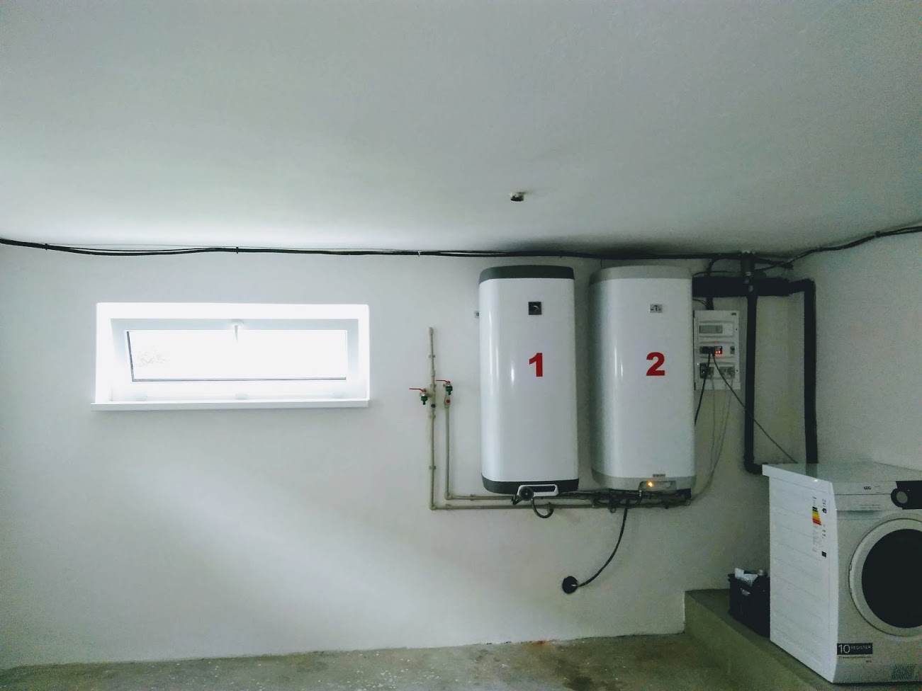

jak jsem nedávno psal v jiném vlákně, viz citace, stala se mi taková nemilá věc, že jsem si jeden letní večer napustil plnou vanu vařící vody, abych se mohl pořádně porochnit. Tedy, to byla ta příjemná část. Nemilá část nastala až den druhý a třetí, kdy mrholilo a bylo vůbec tak hnusně, že jsem musel ranní, odpolední i večerní očistu provádět ve vodě vlažné.
Tento týden jsem se tedy konečně pustil do kompletace Bojler-orloje, abych problém s nedostatečným zásobováním horkou vodou vyřešil. Ke stávajícímu bojleru DZD OKHE160 jsem sériově předřadil nový OHKE160, čímž vznikl dvoukomorový termofotovoltaický reaktor OHKE320 aka Bojler-orloj:
Obě komory termofotovoltaického reaktoru jsou zapojeny sériově:
- Studená voda vstupuje do Bojleru 1, kde se předehřeje.
- Poté pokračuje do Bojleru 2, kde se ohřeje na maximum.
- Zatímco v Bojleru 1 je obsažena jak teplá tak i studená voda, tak v bojleru 2 je již pouze voda teplá a horká.
- SSR s fázovým řízením je ovládáno analogovým signálem 0-10V, který generuje bezdrátový modul Qubino na základě vyhodnocení přebytků výkonu FVE.
- Výstup z SSR je přes stykač v klidovém stavu přiveden do Bojleru 2, takže pokud je přebytků málo, ohřívá se vždy nejprve Bojler 2, který je blíže kohoutkům a tedy i spotřebiteli (Youdovi). Bojler 1 se v takovém případě neohřívá vůbec.
- Stykač samotný je ovládán druhým bezdrátový modulem. Má dva spínací kontakty a jeden kontakt rozpínací.
- Pokud je přebytků hodně, nejprve se SSR postupně otevře až na maximum a krmí 2600W spirálu v Bojleru 2.
- Pokud je přebytků ještě více, pak algoritmus nejprve stáhne výkon SSR na nulu a poté sepne stykač.
- Tím dojde k sepnutí 2600W spirály v Bojleru 2 natvrdo, zatímco proměnlivý výkon z SSR je přesměrován do Bojleru 1 a jeho 2000W topné spirály.
- Poté algoritmus opět postupně zvyšuje výkon SSR od nuly až do maxima, podle toho, kolik přebytků je zrovna k dispozici.
- Přijde-li mrak, nebo nastane západ slunce, jede proces opačným směrem. Plynule stahuje výkon SSR a ve chvíli, kdy se SSR dostane až na nulu, odepne také stykač. Cesta směrem dolů je tak o trošku rychlejší.
Bude-li alespoň jeden den slunečno, nahřeje se neprve Bojler 2 a poté se nahřeje i Bojler 1. Bude-li přebytků opravdu hodně, pak se dokonce mohou nahřívat oba bojlery zároveň. Přitom samotné fázové řízení zbytečně necvičí celou zátěží (4600W), ale buď řídí jen prvních 2600W, nebo je oněch 2600W napevno a SSR již řídí pouze zbylých 2000W. Díky tomu vzniká méně VF rušení a také to dává menší záhul měničům.
Pro případ nouze nejvyšší je v Bojleru 2 osazena dvojitá spirála, kdy samostatná část o příkonu 1333W je přes HDO a separátní termostat připojena do ČEZu. Termostat, ovládající tuto spirálu, je nastaven na velmi nízkou teplotu. Sepne se tedy opravdu až ve chvíli, kdy by z vodovodu měly začít padat ledové kostky.

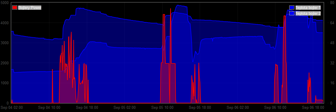

Zkušební test nahřívání:Teploty obou Bojlerů a graf aktuálního příkonu ohřevu:Ruční ovládání z mobilní aplikace: Bojler-orloj zatím funguje výborně. A to jak pocitově, tak i při kontrole grafů teploty a aktuálního příkonu topných spirál, viz screenshoty výše.Co mne trochu mrzí je, že ačkoliv jsou oba typ DZD OKHE160, tak mezi jejich pořízením výrobce změnil barvu plastů, design ovládacího panelu termostatu a mírně upravil i vnější rozměry.
V obou bojlerech byly ponechány jak provozní tak i bezpečnostní termostaty. Díky tomu, že spirály jsou napájeny střídavým proudem, pracují termostaty bez problémů.
Asi jediný přečin proti bezpečnosti je, že u Bojleru 2 jsem tovární bezpečnostní termostat použil pro odpojení obou samostatných napájecích okruhů (FVE i DS), viz schéma. Správně by měly být bezpečnostní termostaty dva a každý z nich by měl odpojovat oba pracovní vodiče svého okruhu. Možná to někdy dodělám.
