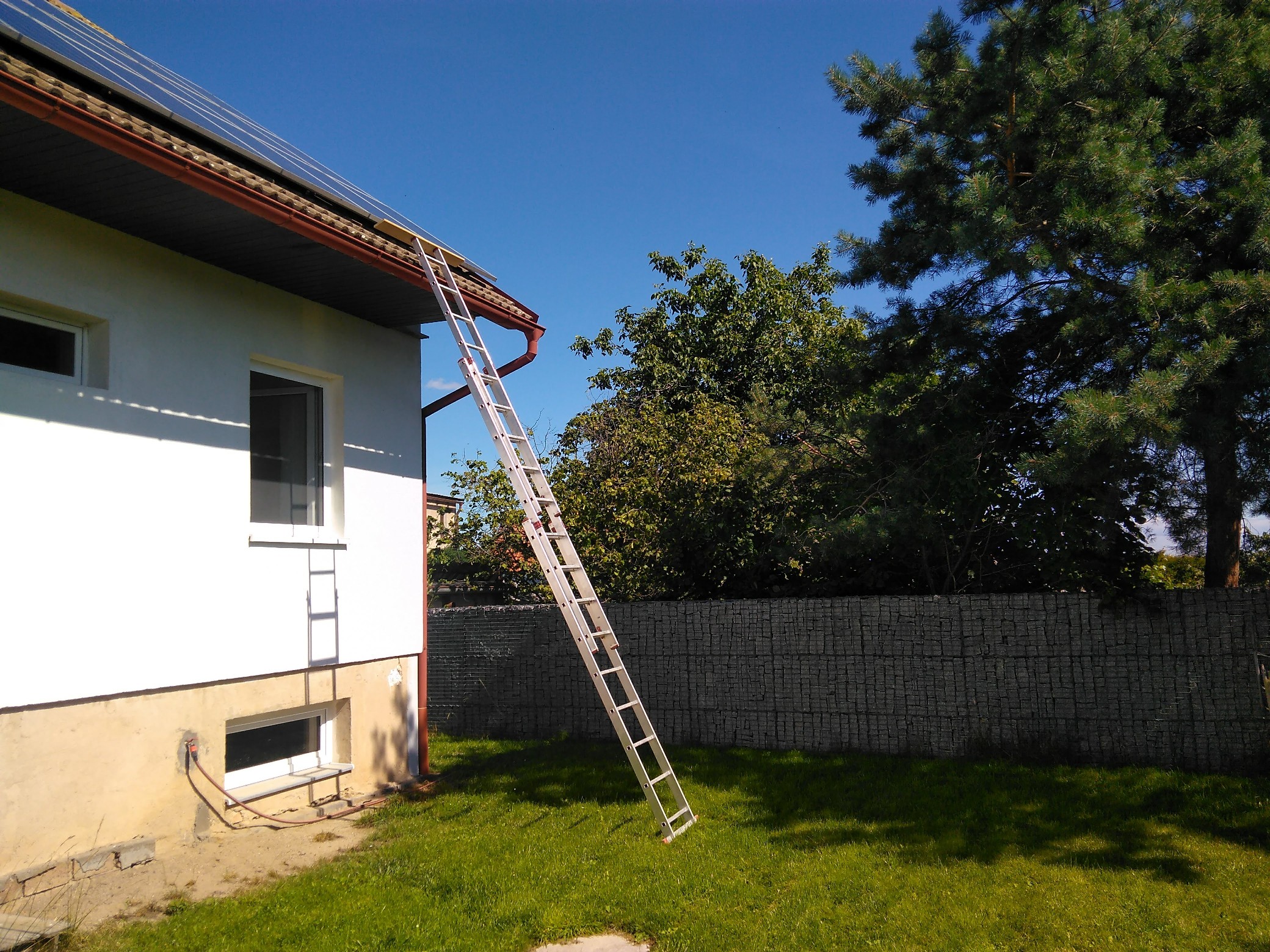

Jak dostat panely na střechu
Drazí kolegové,
v souvislosti s několika neštěstími, prezentovanými nedávno na fóru, mne napadlo, že se podělím o způsob, kterým jsem dopravil na střechu všech 72ks panelů. Z toho prvních 18ks s pomocí kamaráda, zbylých 54ks pak úplně sám. Než jsem se do toho tenkrát pustil, nechal jsem se nachytřit zde na fóru a možných přístupů je hodně. Panely se dají tahat na laně, na improvizovaném vozíčku, podávat z lešení nebo prostrkovat z půdy dírou po několika odebraných taškách. To ani nehovořím o tom, že někdo má možnost využít vysokozdvižnou plošinu, nebo tovární vrátek.
Mě se tedy osvědčilo toto:
Jak u sebe, tak i na workshopech u kolegů jsem zkoušel různé jiné postupy, ale tenhle se mi nakonec ukázal jako nejpohodlnější a také docela bezpečný, neboť panel celou dobu držím vlastníma rukama, nemusím se tedy bát, že selže nějaký vozíček, nebo připevnění panelu na lano apod.

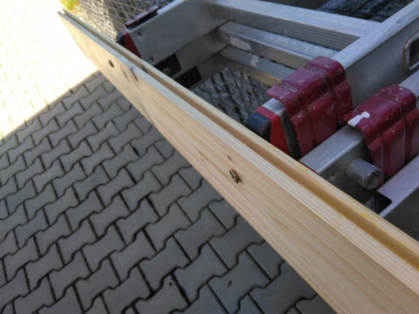

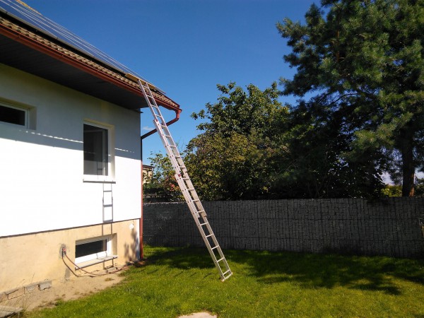

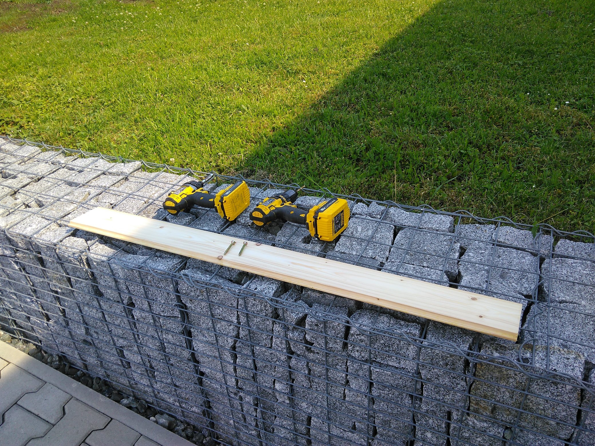

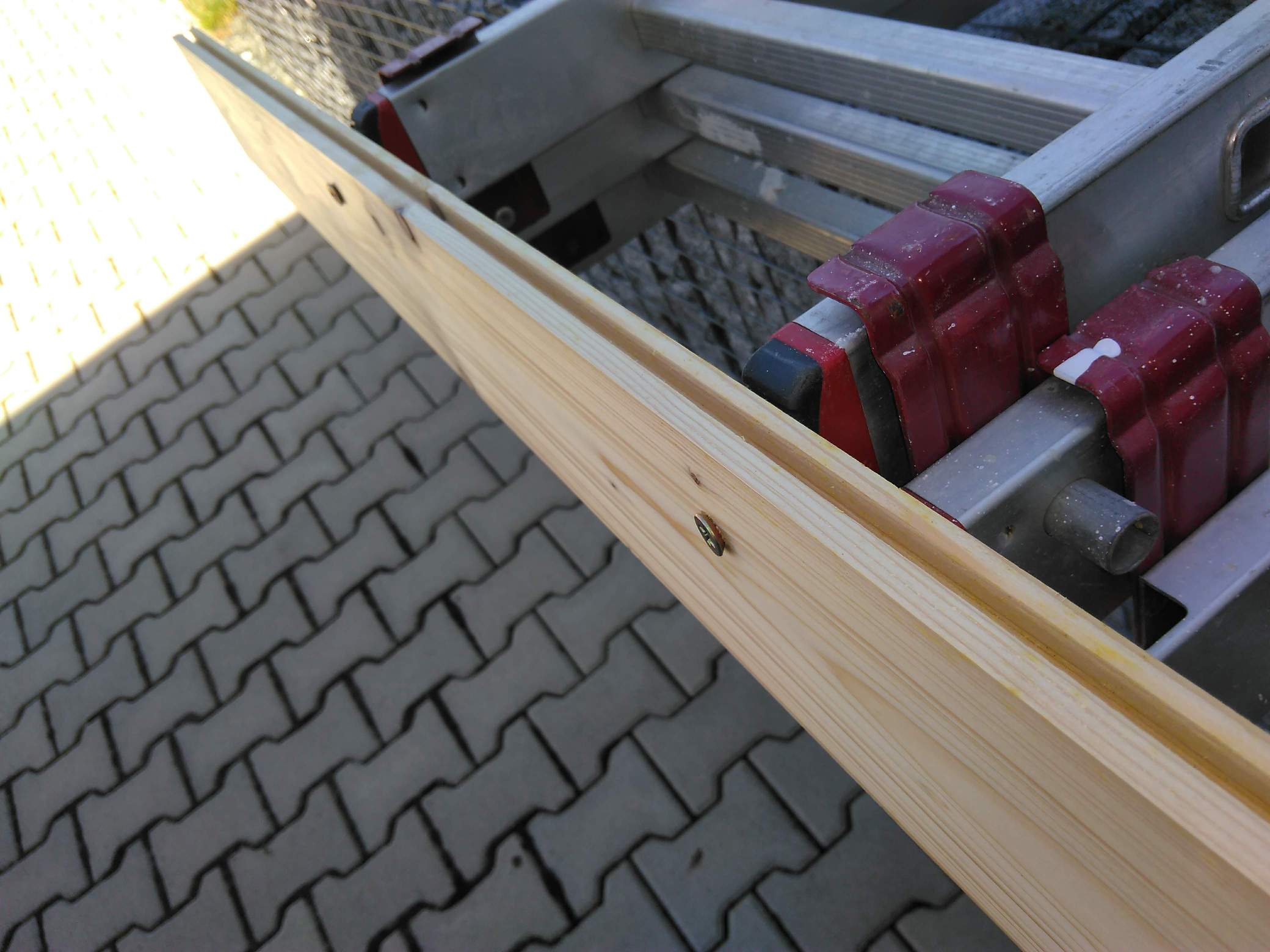

Potřeba je žebřík, prkno, dva větší vruty:Prkno namontováno:Žebřík připravený k akci:Odpočinkové bazmeky jsou zde: Youda
Drazí kolegové,
- 1) Vezmu normální hliníkový žebřík.
2) Panel na žebřík položím, sklem nahoru samozřejmě, a tlačím jej před sebou.
3) Když už nemůžu (to se mi stává často), tak si prostě odpočinu. Panel stačí docela slabě přidržovat a dolů neklouže. Pokud si potřebuju odpočinout na dýl, pak je ideální zaseknout spodek panelu za standardní bazmek na žebříku, viz obr. níže. V tomto místě stačí panel jen slabě přidržovat, aby z bazmeku nevyskočil. Skutečnou váhu panelu ale drží bazmek, nikoliv ruce.
4) Problém nastává, když panel dosáhne konce žebříku. Pokud bych jej dál tlačil, tak by se panel napíchl na vrchol žebříku, do kterého by se opřel zadní stranou skla. Abych tomu zabránil, stačí mít na konci namontované dřevěné prkno, viz další obr.
5) Panel tak tlačím stále před sebou a on se přes prkno sám položí až na střechu. Tam si ho relativně pohodlně převezme parťák, aniž by se musel vyklánět přes okap. Může u toho klidně i sedět na prdeli.

Taky jsem to takhle zkousel, ale nemel sem na konci to prkno, takze mi panel jen po tech plastovej koncich zebriku, coz ale nepovazuju za nebezpecny, podme meho to panelu nemuze moc ublizit (jedna osoba ho tahala nahoru ze strechy, takze nelezel celou vahou.)
Jinak super postup

Ahoj Youdo, perfektní návod, děkuji za všechny. Jelikož jsem se nikdy neodvážil vrtat do žebříku shora, budu rád, když mi na tu moji západní stranu stodoly tvůj žebřík včetně bazmeků zapůjčíš, a jako bonus můžeš vzorně našvihat 6 panýlků... no a může z toho vzniknout klidně i instruktání video "jak se to nedělá"
co myslíš? já bych opravdu chtěl aby lidi nemuseli shánět nové panely je to fakt škoda - díky jakési "human error"
což? uděláme ještě letos natáčecí den? doufám že ten žebřík s prknem do té doby Tvoje laboratoř neodepíše v rámci pravidelných solárních výprodejů.
V.
V.
- Reputace:962
Vrtáš jen do prkna, aby se nerozštíplo šroubem.
Do žebříku není třeba vrtat, prkno se přidělává jen k té gumové botce, nikoliv do hliníku.
Když si pro to přijedeš, tak ti to půjčím klidně celé, ale reálně ti fakt stačí jen prkno a dva vruty

Další možnost odpočívání a bezpečnosti je v provázku. Zavázal jsem si 4 místech panelu cca D=5mm polypropylen provázek, centrální uzlík těsně nad horní hranou panelu ( pointa je udržet rovnováhu a dovolit panel vystrčit nad profil), ten samý provázek jsem přehodil přes horní profil kam má daný panel přijít. Provázek dole přidržuje parťák ( klidně stará maminka ) provázek jak se napne, kousne se to o profil a panel drží, nahoru ho tlačím já po žebříku a stačí provázek napínat. Přes okap si to přendávám vedle mě, vedle žebříku, furt se to někde kousalo, to dřevo asi možný vylepšení. Výhoda je pouze jeden parťák a vlastně nic nedělá, ani na střechu nemusí vidět, pouze napíná provázek.
A zvládnul jsem 72Cell panely, větší už si nedokážu představit.

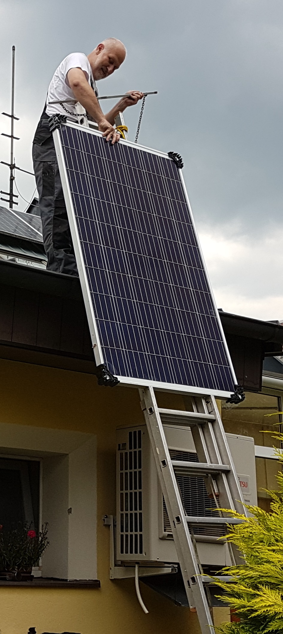

Vytahoval jsem panely také sám po žebříku. Jen jsem si jej otočil tak, aby mi na něm vznikly stupínky na bezpečné odložení panelu. Na fotografii stojí panel na posledním stupínku. V ruce držím závěs na kterém jsem panely vytahoval. Je zakleslý za vnitřní hrany rámu a lze jej velmi snadno vyháčit i v poměrně nepohodlné pozici (lépe než karabiny navlečené v díře v rámu panelu). Na tomto závěsu jsem zvedal panely i na střechu se sklonem 60°. Tam jsem si ale pomáhal kladkou zakotvenou nad hřebenem střechy.youda píše:Jak dostat panely na střechu
- Reputace:962
Ano, tažení panelu je taky možnost. Na jednom workshopu jsem to zkoušel podobně jako ty Kybosi, ale zjistil jsem, že více mi vyhovuje panel tlačit, než jej táhnout.
Na druhou stranu, tažení panelu je rychlejší tam, kde nemám parťáka na střeše: vytáhnu, rovnou sám pokládám kam je potřeba a dolů ze střechy vůbec nelezu. Přidělat dole panel na závěs totiž zvládne i vedoucí kuchyně, vždy v mezičase při obracení bramboráku na pánvičce. A taková pomoc se samozřejmě za parťáka nepočítá
Mnou propagované tlačení panelu před sebou je (řekl bych) pohodlnější, ale zase vyžaduje mít toho skutečného parťáka nahoře. Nebo, když je na to člověk úplně sám, neustále přelézat nahoru/dolu.
Ještě pozor na to obracení žebříku - mám takový dojem, že pokud se žebřík otočí takto, má pak nižší nosnost. Je otázkou, jestli je vůbec povolené po něm v takovém stavu běhat. Horní díly žebříku totiž sedí v hliníkovém úchytu, který drží na jednom nýtu a výstupku. V normálním stavu jsou oba prvky namáhané ve střihu. Po otočení žebříku už se ale navíc přidává i tah a to jak na nýt, tak i na celý ten hliníkový úchyt. Takže pokud někdo rád papá (jako já), pak doporučuji obezřetnost.

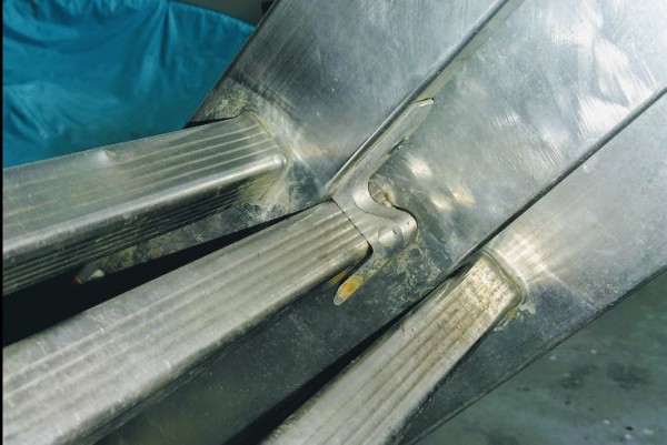

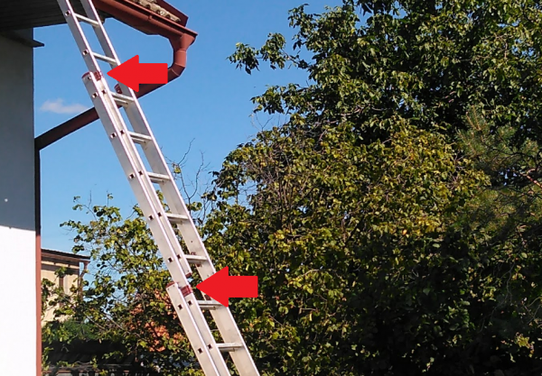

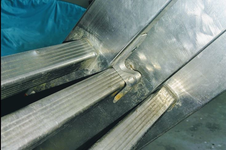

to Youda: na mým žebříku jsou ty zámky z pozink oceli celkem pěkné troušťky, navíc nýtované k boku profilu.
Ale ani tak nemám moc dobrej pocit když jsou spojený všechny díly a jsem až u vrchu, protože i tam je horní úchyt namáhanej díky průhybu žebříku na tah. Navíc na tvé fotce vypadá, že ti chybí zajištění proti vysunutí úchytu z příčky...
Se žebříkama a schůdkama mám spoustu zábavných historek, naštěstí jsem zatím všechny přežil bez větší úhony na zdraví...
- Reputace:962
AHA! Tak jestli máš ten typ, jak píšeš, tak ten bude určitě robustnější.
PS: Červená plastová pojistka je vždy jen na jedné straně a já fotil tu druhou, aby právě byl dobře vidět ten hliníkovej kus.
