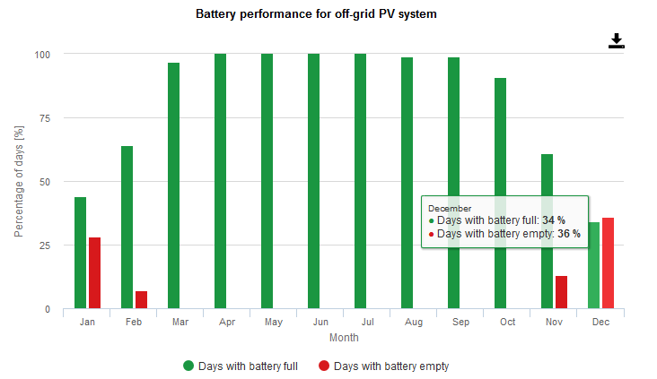

Já došel k tomu, že v našich zeměpisných šířkách potřebuješ mít 4x více Wp panelů a 4x více kWh baterky, než kolik je denní spotřeba v kWh, abys byl soběstačný celý rok. Jen jediný den v roce pak dojde k tomu, že bude baterka prázdná.
Takže pokud máš denní spotřebu 6 kWh, pak potřebuješ 24 kWp panelů a 24 kWh baterky: Poku bys při stejném výkonu FVE zvedl denní spotřebu na 10 kWh, už bude docházet k vybití baterky: Vtipné je, že se stačí přesunou o pár kilometrů na Jih, třeba do Itálie a najednou můžeš být soběstačný celý rok s mnohem menším poměrem panelů vůči spotřebě. Naše zeměpisná poloha je prostě pro instalaci FVE úplně nevhodná. Horší je to snad už jenom ve Skandinávii. Stačí se podívat na globus a hned je jasné, že Severní pól máme v podstatě za rohem, zatímco na rovník je o nás to pěkný kus cesty: No a z výše uvedeného vlastně plyne to, s čím tu otravuju celou dobu - přestěhovat se do tepla, kde člověk v pohodě vystačí celý rok se třemi panely

Tak s 15 kWp a 60 kWh LiIon,
by som dopadol so spotrebou 2,4,6,8 a 10 kWh denne takto, ako je v tom GIF-e.
Lenže neviem ako to spočítať, ak mám niekoľko trackerov, ktoré menia pozíciu.

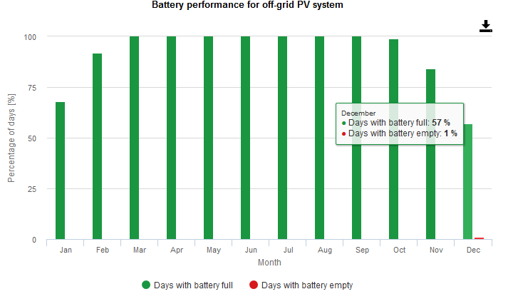

Chybicka se vloudila..... V subore gif citam, ze nastavenie azimutu je 180 stupnov. Tu je ale pouzita ina konvencia, juh je na 0 stupnoch. Takze vysledok by sme mali ocakavat priaznivejsi.
Prosim o updete.
Prosim o updete.
- Lokalita:SO, SK
Tak som to opravil. Tak už je to oveľa lepšie.
consumption_new.gif- (1.79 MiB) Staženo 419 x

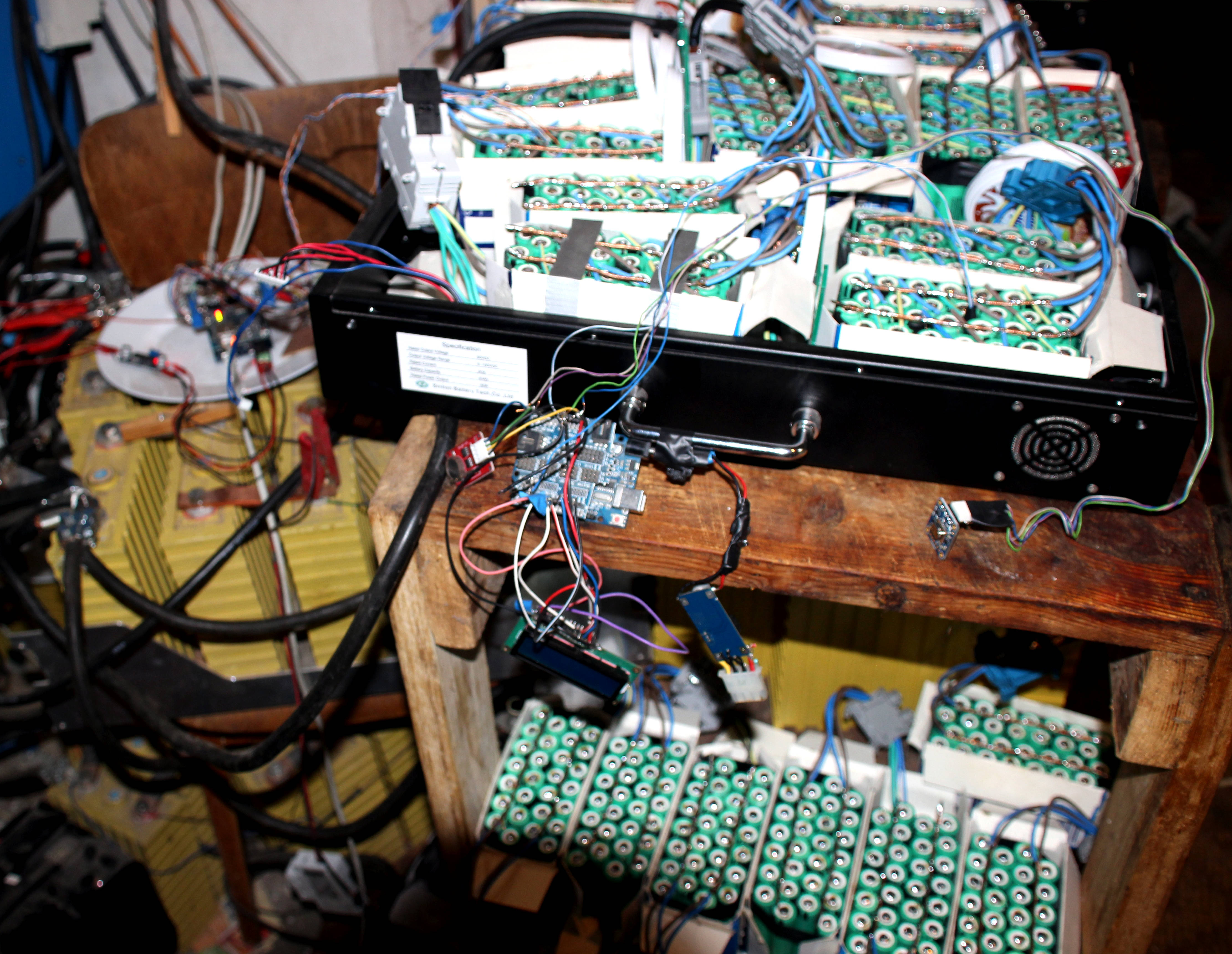

SOm urobil posledný 18650 upgrade na 18 kWh lítia.
Ešte ma čaká nahradiť 20 kWh Pb.
Len keby boli niekde lacné články.

Už už jsem myslel, že nejvíc binec mám z celýho fóra ve svý FVE já
Ale ne, klobouk dolu, takový úložiště poskládat z 18650 a ještě to nějak koukám Arduinem se shieldem checkovat, pěkný

NO vyzerá to otrasne, ale zase za cenu 95 € / kWh, to je funkčné, tá termokamera s Arduinom
checkuje len teplotu článkov a teplotu okolia, a porovnáva.
Samozrejme, v uzavretej oceľovej / nerezovej krabici, s Cu hrubými zbernicami, PN00 poistkami, BMS + relé
a DC stykače, celé chladené kvapalinou by to bolo lepšie, ale zatím nejsou prachy.

Jak psal Volente, pěkné to nemusí být hlavně že to funguje.
odvedl jsi kus práce, i stím bastlenim okolo ,
Ale trošku bys to mohl uhladit, nejde tak o to jak to vypadá , ale maš tam vědší možnost pruseru.
alespoň nějakou dřevěnou poličku , nebo tak něco
jinak sleduju a fandím.

Z toho PVGIS pro offgrid instalace v naší zeměpisné poloze opravdu vychází koeficient 4x:
- jižní panely kWp = 4x denní spotřeba kWh
- baterka kWh = 4 x denní spotřeba kWh
U baterky je třeba zadat, že povoluješ vybití až na 20% SoC. U panelů je třeba zadat azimut 0°, tedy čistý Jih.
Pokud máš tedy 10kWh denní spotřebu, měl bys mít 40kWp panelů. Takový poměr tady asi nemá nikdo...
Je to ale logické -> baterka na 4 dny provozu a pak tolik panelů, aby tu baterku spolehlivě dobily pátý den, kdy vykoukne slunce.
Když se podívám na to, jak jsme se tu historicky bavili o počasí, tak to i podobně vychází: většinou je hnusně několik dní po sobě. Tak 4 až 5 dní. Pak je zase jeden nebo dva dny hezky. Ale nikdy není 7 dní v kuse hnus a tma ani 7 dní v kuse hezky.
Schválně si zkus zadat svoje údaje a pak je uprav na 4x, co ti vyjde: http://re.jrc.ec.europa.eu/pvg_tools/en/tools.html
Ovšem i při tom koeficientu všecko 4x, tam stejně svítí 1% v prosinci, že baterka bude kaput.

No jo , to jsem napsal, ale tady už nejde o krásu, ale o život.

Ono každý článok je dole aj hore istený, 6 / 3 A.
28p je istený 40 A odpínačom, 4 x 28P je istené 3 x 63 A odpínačom,
LiFe sú istené 100 Ah - 3 x 63 A odpínačom a dokopy LiFE aj LiIon istené 3 x 125 A odpínačom.
O chvíľu idem urobiť test 7000 W AC === 7526 W na DC,
a uvidím či sa baterka alebo vodice alebo odpínače budú hriať. / prúd 295 A /
Ak termokamera zistí, že sa niečo hreje nad 25 *C, tak začne browser pískať.
