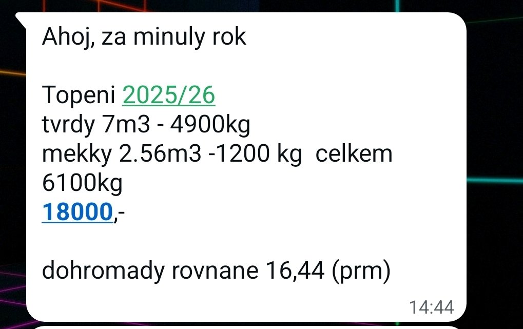

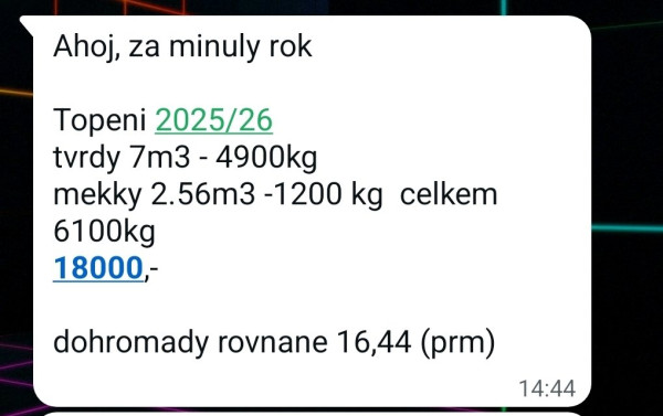

Ohodnotili jsme to na podprůměrných 40t.Kč za rok...
Tady za loňský rok :
A teď pust tepelný čerpadlo za 7Kč na kWh ze sítě... Ani na zateplený barák ta suma nestačí - těch 18t.Kč...
Těch 18t.Kč je po 7Kč cca 2500kWh a to dáš s čerpadlem za měsíc jako prd...

Kde pořád bereš 7kč/kWh?? Na Tč je sazba za 4kč/kWh.Za to koupíš 4,5MWh elekřiny a vyrobíš 14MWh tepla + si v přechodným období el vyrobíš z FV třeba další 2MWh a z toho uděláš dalších 6MWh tepla, celkem budeš mít 20MWh tepla.
Ty z těch 16prm dřeva uděláš podobných 20MWh tepla, pokud máš blbý kamna a neumíš topit, tak ani tolik.
Já dal za Tč 18000kč
