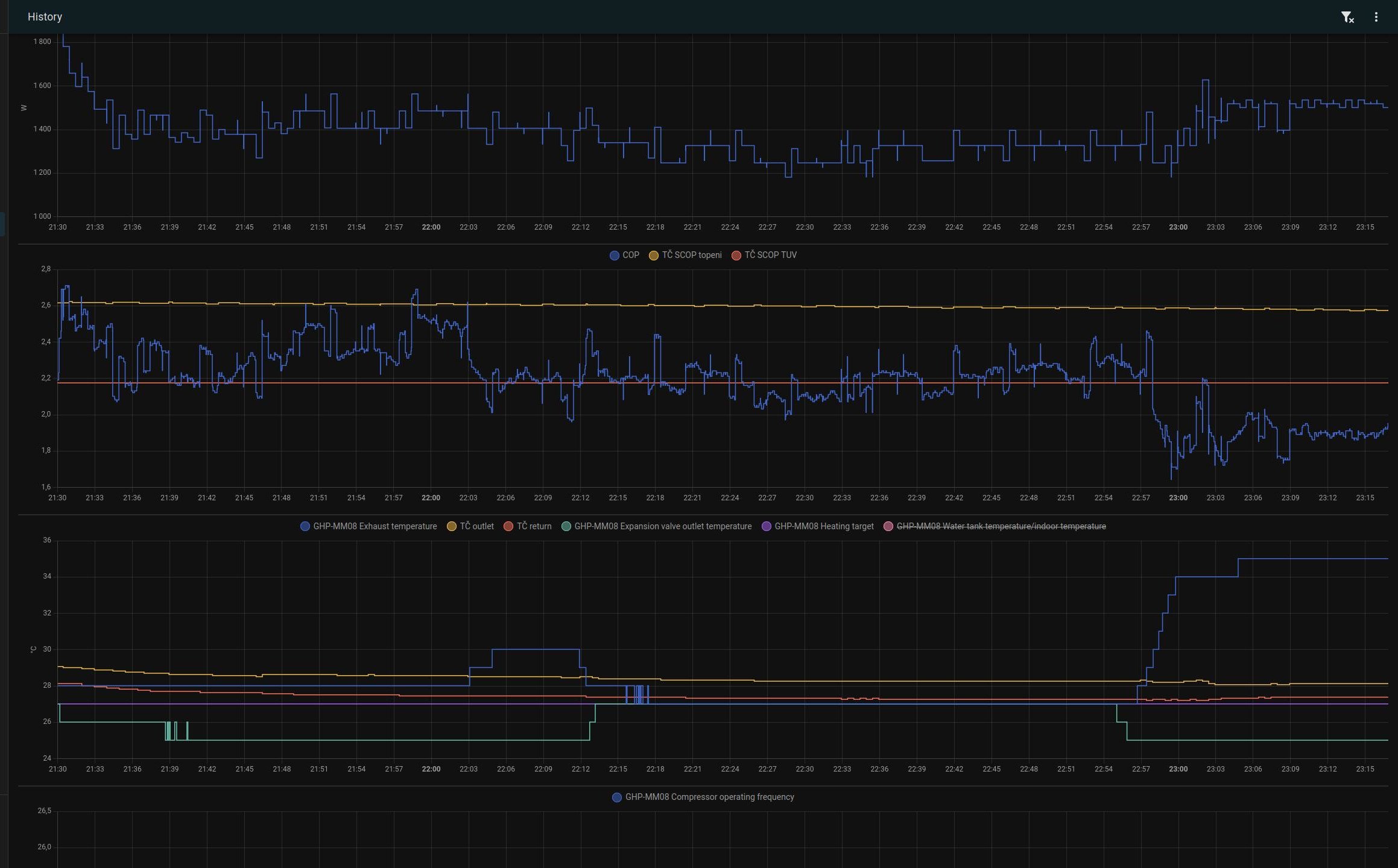

nepromeruje, ten minimalni vykon z tabulek proste nesedi...

Máš externí mĕřeni teploty a průtoku nebo to děláš z údajů TČ??

mam 2x ds18b20 (meri na setinu stejne) + vodomer - jen to nemam na vymeniku v cerpadle ale asi 4m daleko

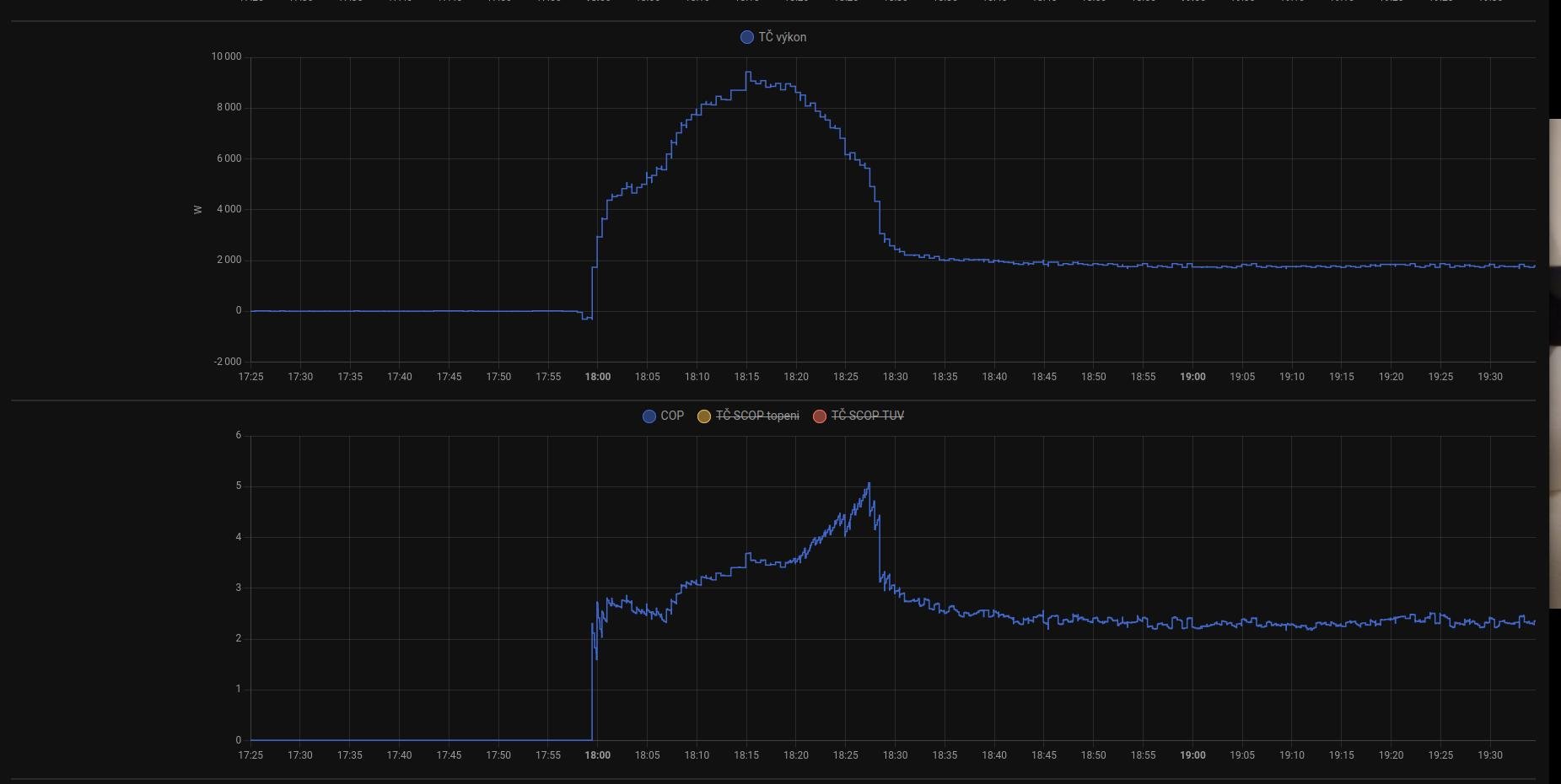

ted nemam uplne minimalni (jsem schopen to dostat na 500w) ale i tak je to ostuda:

A1beřt díky,prostě ty tabulky namalovaly v excelu nebo na malý výkon mají jiné nastavení TČ.Třeba EEV více uzavřený.
- Příspěvky: 6661
- Reputace:649
A1bert při EEV 14 je teplota výparníku +4 st venku je plus +5st,takže odběr tepla minimální.Při poklasu EEV na 10 klesla teplota na +3 takže začal odběr tepla z venku. Přikon se nezměnil,Potom mi přešlo do natopeno.

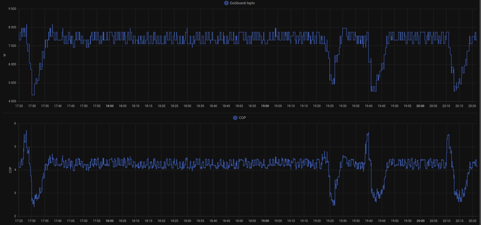

nastavil jsem stejnej časovej úsek. Co vidím, že máš jinak tak je průtok, s tím si experimentoval ? mě totiž nejlíp vychází továrních 70% 1,8m3/ha1bert píše: čtv lis 14, 2024 7:36 pmted nemam uplne minimalni (jsem schopen to dostat na 500w) ale i tak je to ostuda:

Já si troufám říct mám pořádné měření výkonu z výměníku do vody. Koupil jsem sice čínskou 1" vrtulku, ale na čerpadle které je zapojené v topení nyní jsem to nakalibroval do sudu o známém objemu. Kontroloval jsem měření průtoku při všech třech výkonových stupních čerpadla wilo. Pak jsem vzal čínské dallasy namontoval je na potrubí, nechal téct vodu a srovnal je na stejnou teplotu za několik hodin průměr bez zdroje tepla. Výpočet výkonu a energie je pak v emoncms. Na měření příkonu mám modbus elektroměr. Letošní zima začala s COP 8, po půl hodině už jen 7. Dnes odpoledne jsem měl už jen 4.8 po startu a 4.0 po 1 hodině 25 minutách...Vitek píše:Nevim jak si merite presne cop kdyz i ty prutoky nemuzete merit presne. Ma tady nekdo poradny prutokomer a nebo si jen myslite hodnotu podle nastaveni cerpadla obehovyho.
Protoze je velice zasadni rozdil mezi 1.5 m3 vody za hod a 1 m3 za hod. To same na druhou stranu.
Diky za koment.
Nezateplený dům, radiátory, výstupní teplota dnes 42°C, venku +5°C.
To COP je vyšší, protože nepotřebuju živit ventilátory

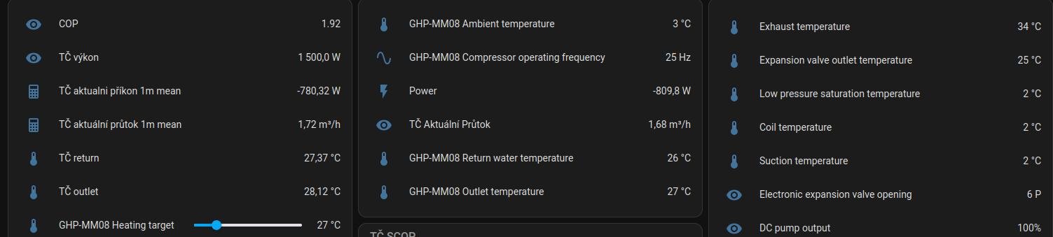

Tak dal jsem škrcení 4 při cca 800W příkonu a ochladil se výparník na -1st (položka 7) podle mě začal odběr tepla z výparníku venku je +5.Jinak si to neumím vysvětlit.

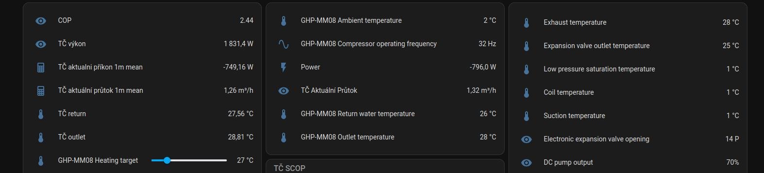

ty screenshoty jsou s 70% pwm cerpadla (je to videt vpravo dole), ja to honim primo do podlahovky -> vetsi tlakova ztrata = mensi prutokPajavk píše: čtv lis 14, 2024 8:23 pm
s prutokem jsem experimentoval: u minimalnich vykonu staci minimalne nastavitelna rychlost (50%) ale pobliz nominalniho vykonu je to malo -nestaci to odvadet teplo a regulace cerpadla si sama neprida, takze tech defaultnich 70% neni spatna volba...

A1berte podívej se na položku 7- Dokud nedostaneme energii zvenku do okruhu, nemůžeme mít slušný COP. V malém výkonu uzavírej EEV až uvidíš na položce 7 změnu, ochlazování výparníku.Pokud se ochladí na vstupu výparník na výstupu by se měla energie objevit.Chvíli to trvá, protože tady je kompresor líný.

@a1bert - OK. Je už trochu problém v tom vlákně dohledat konkrétní info - ten průtok tedy bereš z čeho? Teď je tedy všude cca 5st. Ten COP 2.44 @28st je úplně mimo. Mj. měřil někdo z vás tlak chladiva na výtlaku?

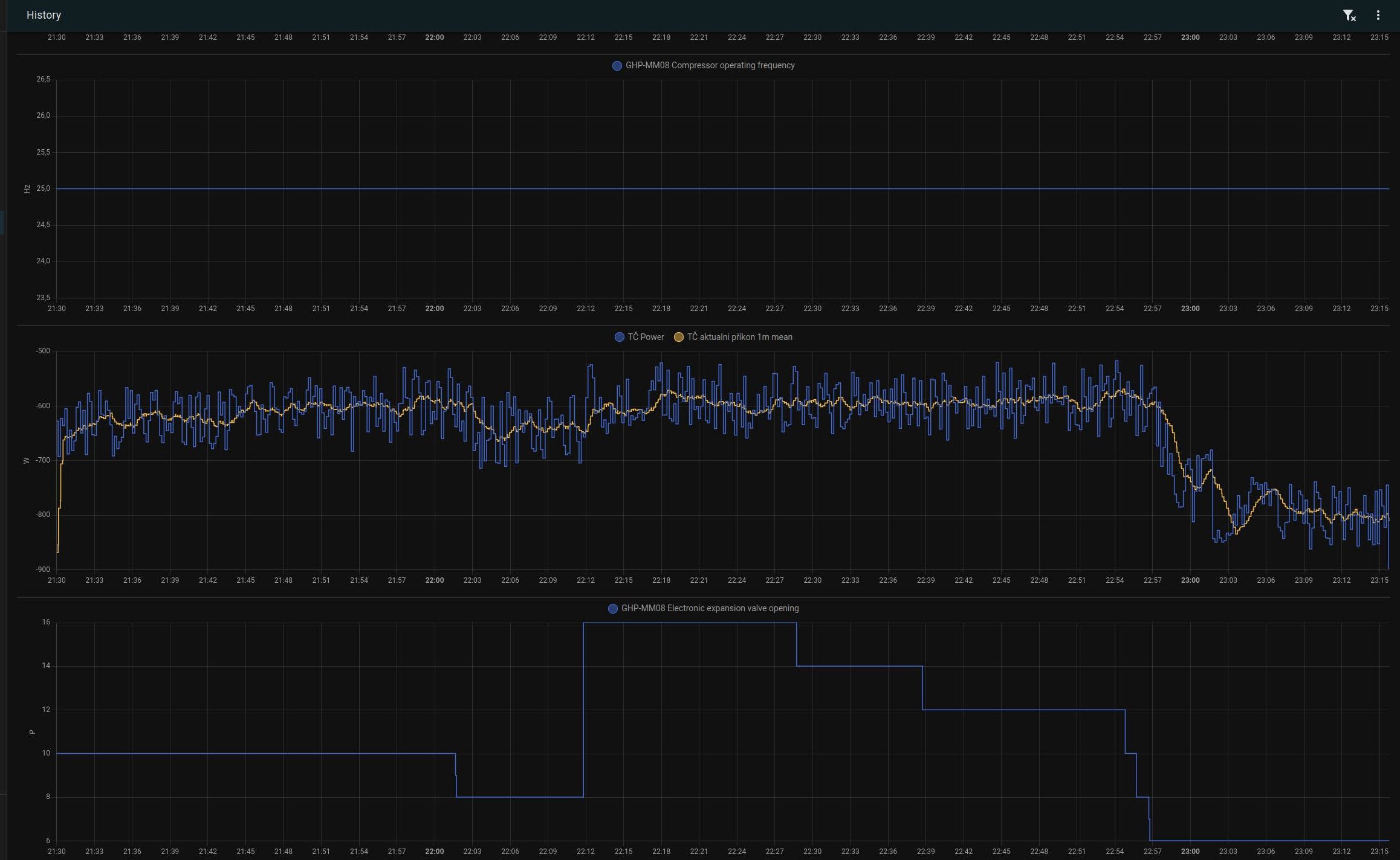

EEV neni otevreny, umime si ho privrit (nastavujeme minimalni otevreni a regulace cerpadla na nej vzdy doskace), tam je spatne neco jineho
od 22:57 je EEV priskrceny na 6 otacek - stoupne teplota na kondenzatoru ale s teplotou vody to nic nedela. Chladivo se ochladi na teplotu vystupu energii to preda vsechnu. Ve vyparniku ale zadna zmena, zadne ochlazeni (a navic, kdo vi kde jsou umistena ta cidla)
treba je tam uz tak maly prutok chladiva, ze nestaci prenaset energii
horni graf bez popisku je vykon
