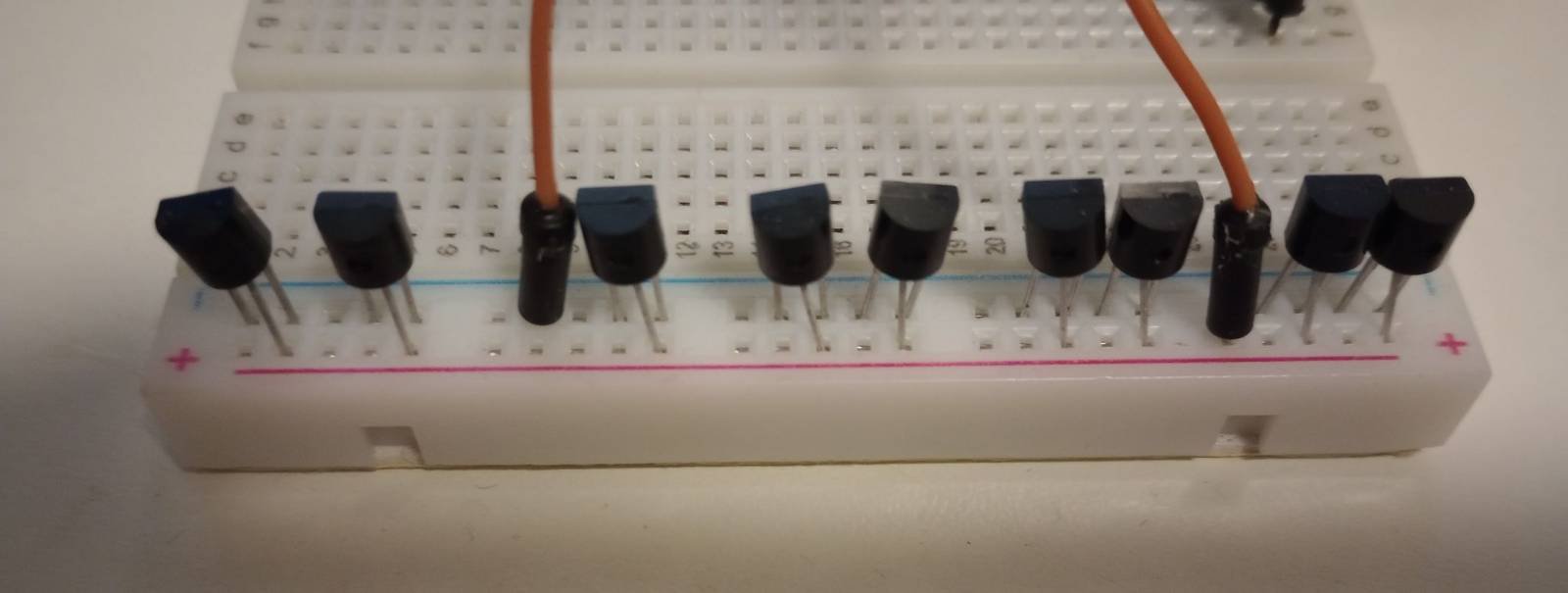

mam 2x ds18b20 (meri na setinu stejne) + vodomer - jen to nemam na vymeniku v cerpadle ale asi 4m daleko
a takhle jsem vybiral z 40ti ds18b20
- Příspěvky: 7059
- Reputace:682
A jak ti to vychází při minimálním výkonu??a1bert píše: čtv lis 14, 2024 6:35 pmmam 2x ds18b20 (meri na setinu stejne) + vodomer - jen to nemam na vymeniku v cerpadle ale asi 4m daleko

A máš ta čidla v jimkách? Pokud jsou přilepené na potrubí, tak je úplně jedno, že měří na setinu přesně - resp. je to spíš rozptyl 12setin.a1bert píše: čtv lis 14, 2024 6:35 pmmam 2x ds18b20 (meri na setinu stejne) + vodomer - jen to nemam na vymeniku v cerpadle ale asi 4m daleko
