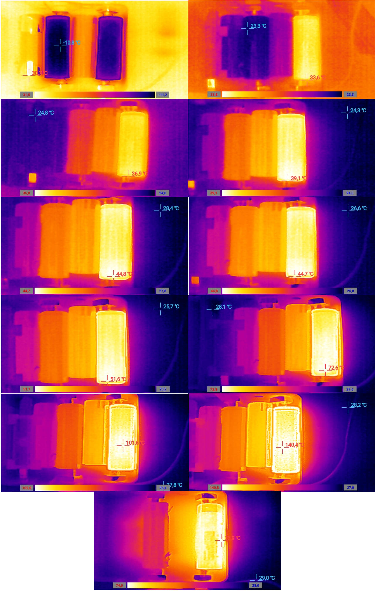

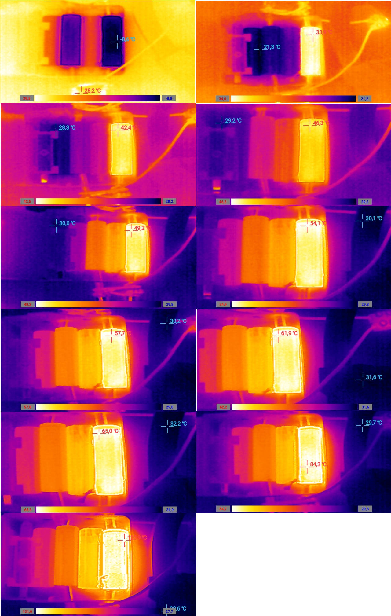

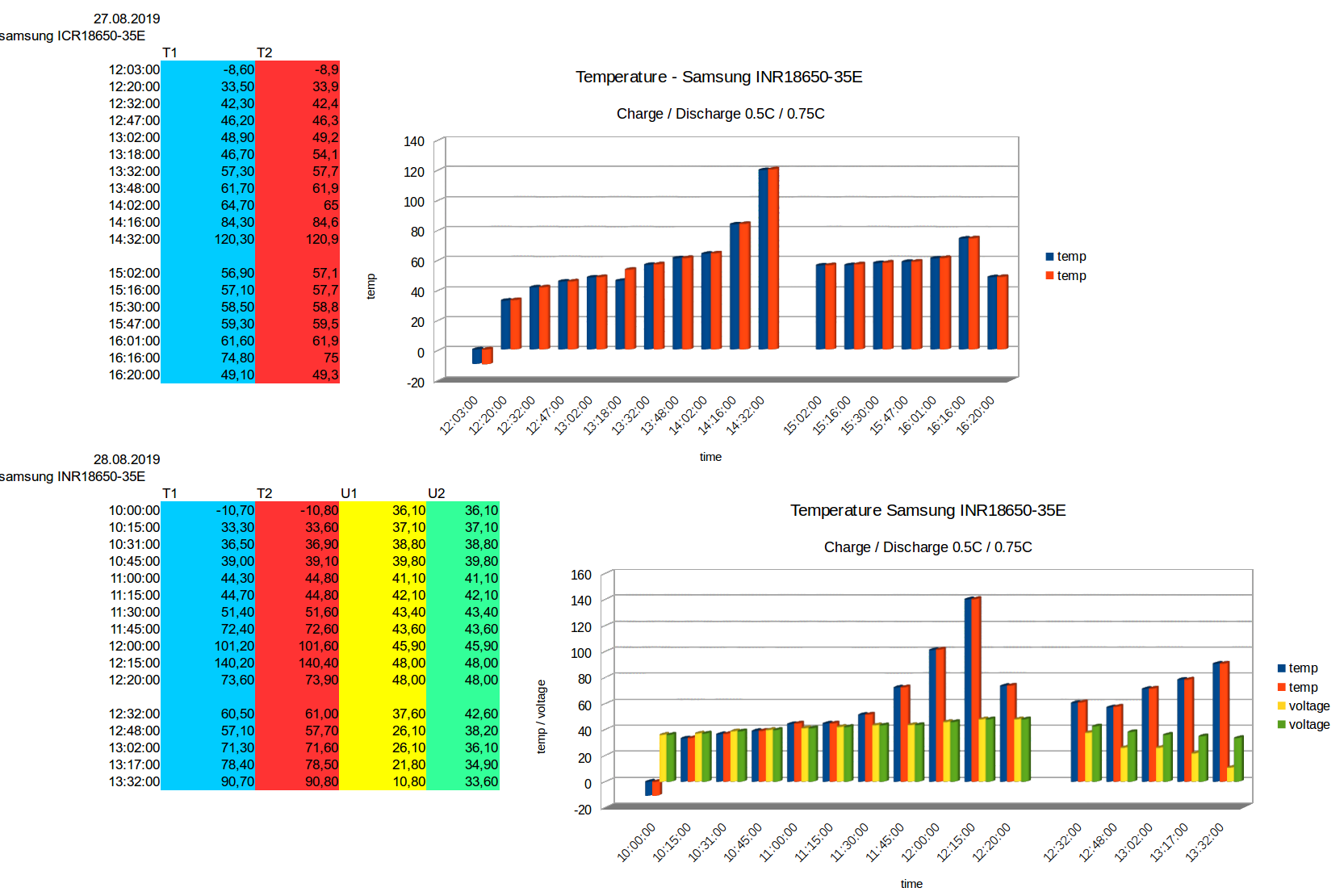

Včera a dnes prebehli ďalšie 2 nabíjacie / charge / a 2 vybíjacie / discharge / testy.
Články schladené na -24 *C
V poslednom teste som doplnil aj napatia.
Nabíjacie napatie je rovnaké u oboch článkov. / paralelne /
Vybíjacie napatie je rozne, lebo články sa ináč hrejú a majú iný odpor,
takže sa nabijú na rozne napatie, čo vidno pri sériovom zapojení pri vybíjaní,
aby sa docielil potrebný prúd na úrovni 0.8 až 0.7C.
Teploty sú v grafoch v *C a napatie v decivoltoch.
V krabičke sú 4 články, ale len 2 Samsung sú nabíjané
a vedľa nich sú Panasonic / nezapojené /, ktoré slúžia len na test prenosu tepla
z tých Samsungov na susedné Panasoniky.
Posledný obrázok zobrazuje teplotu susedných článkov Panasonic / 73.9 *C /,
na ktoré sa teplo prenieslo, lebo boli tesne vedla Samsungov. / 140.4 *C /.
Charge: do 4.6 V 0.5C Charge: do 4.8 V 0.5C Grafy a tabuľky: Takže jeden z článkov vydržal 140 *C bez známok úniku plynu.
Zase idú do mrazničky.

Díky kiwi za report. Mám otázku. Vrátíš je pak po testech do provozu v elektrárně?
