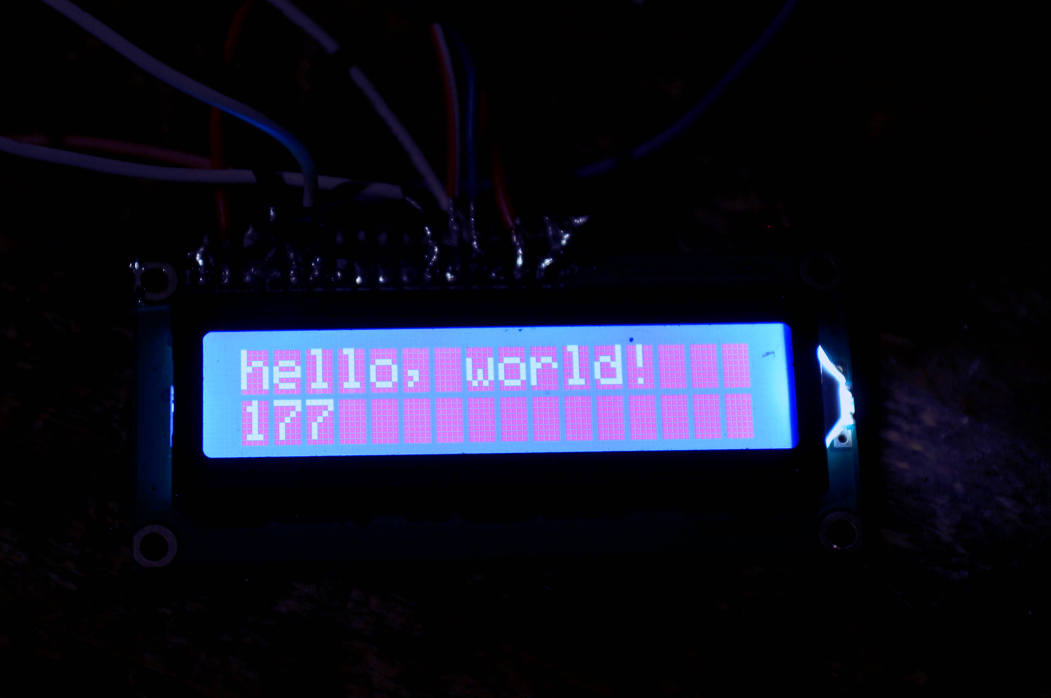

Podarilo sa mi rozchodiť tento display, ktorý ležal roky v šuflíku, pre prípad,
že mi padne router a switch, tak bude zobrazovať stav článkov.

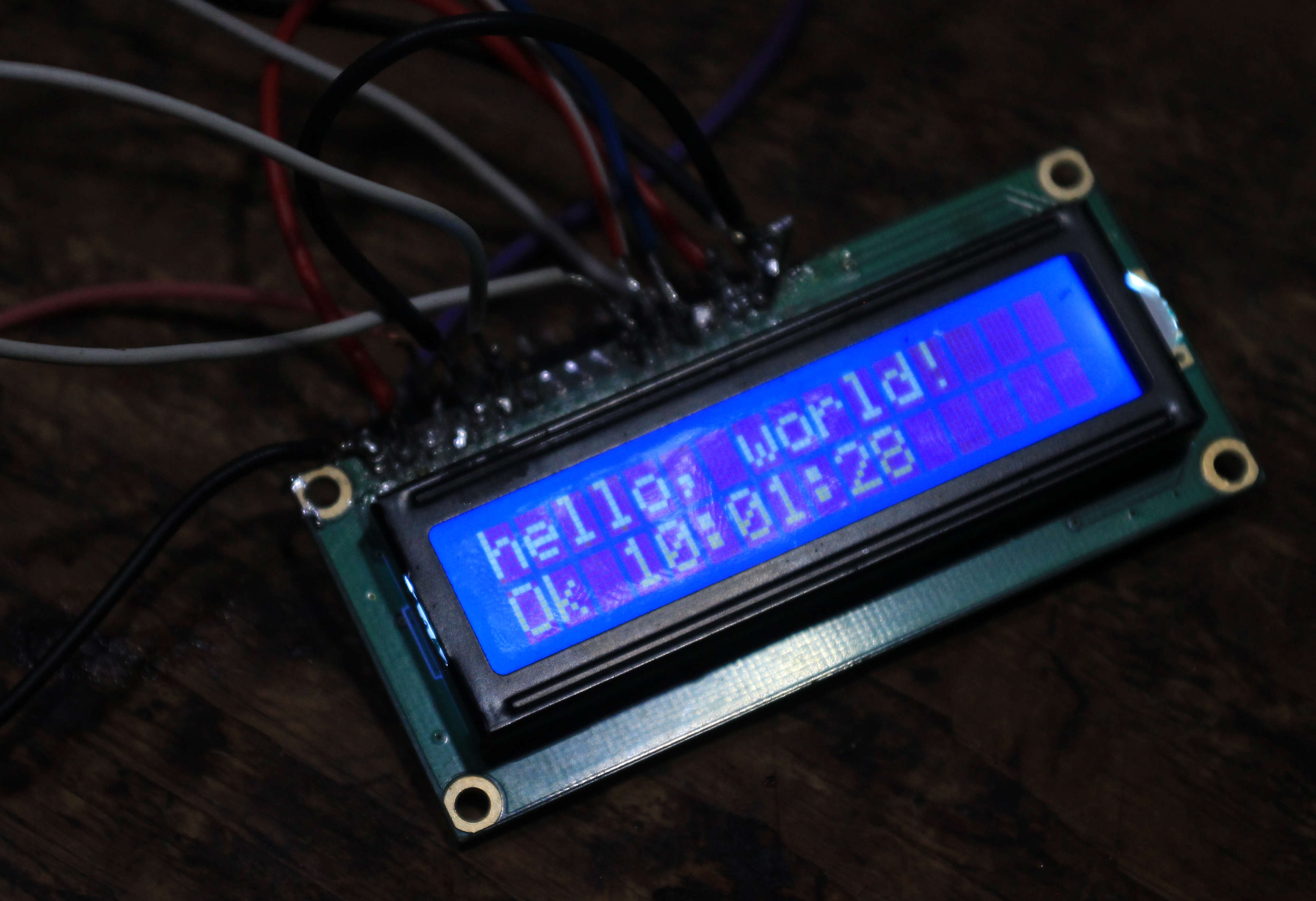

No prave tu som chcel pripojiť RTC, ale na Arduino Uno mi to ide OK, ak pripojím RTC
na pin 4 a 5, na Mega to dám na 20 a 21 a nejde to ? Tak kde je pes zakopaný ?

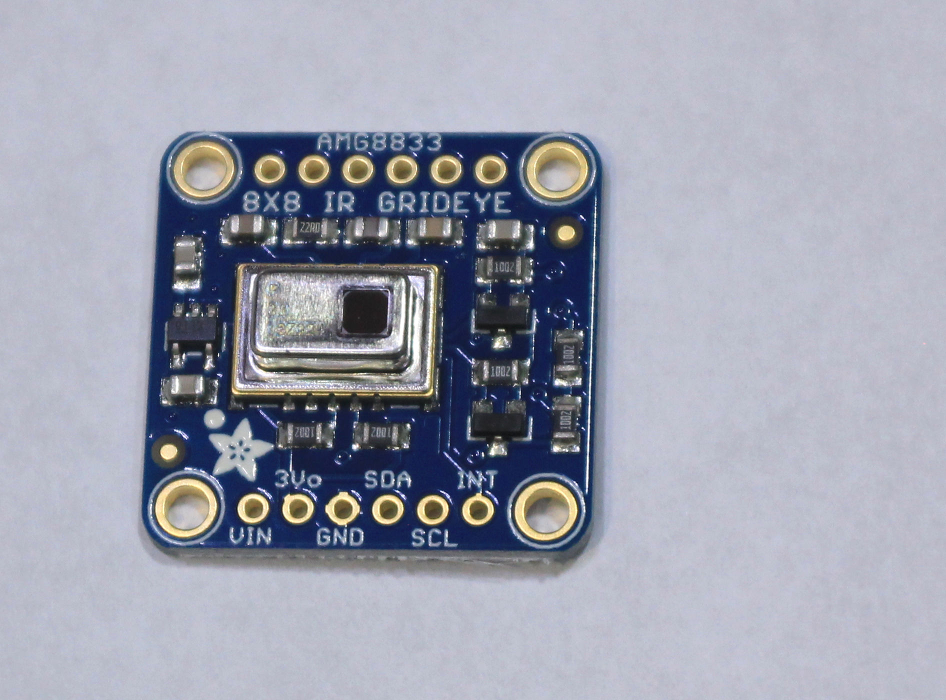

Teraz mi prišla z US termokamera. Nemáte s ňou niekto skúsenosti ?

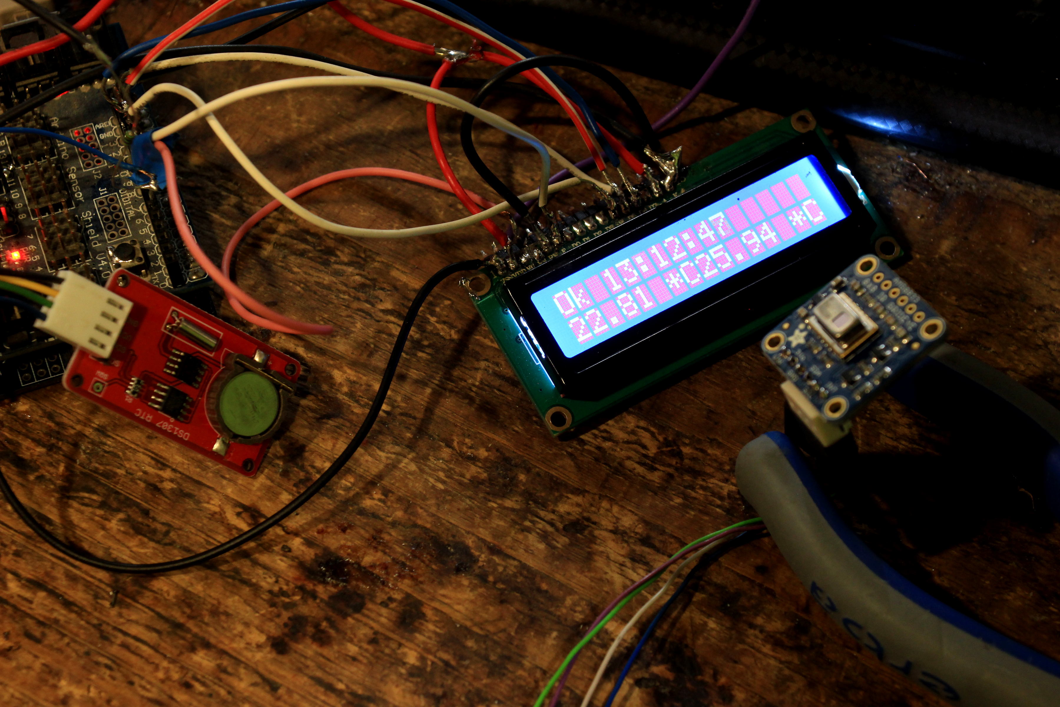

Tak už mi to pomocou tejto knižnice zobrazuje čas, teplotu z Dallas DS18S20
a teplotu z chipu termokamery.
https://github.com/adafruit/Adafruit_AMG88xx
https://de.aliexpress.com/item/AMG8833- ... TEM_DETAIL
Teraz by to chcelo ešte lepšiu kameru MLX90640
Idem skúsiť loadnuť dátové pole pixlov.

proč ti teda to i2c nefungovalo na arduinu mega? Já s tím nikdy problém neměl. Na I2C zapojuju displej, RTC, ADC a někdy i další PCF8574, když mi u una nestačí piny... pak stačí u jedné periferie přehodit SDA a SCL a nefunguje nic...
dobrej nástroj pro zkrocení I2C je tohle : https://www.14core.com/scanning-i2c-dev ... r-arduino/
protože někdy je problém zjistit HW adresu, u některejch ADC je vypálená přímo v čipu, a výrobci některejch modulů si ty adresový vstupy zapojují po svým.
P.S. díky adresám můžeš těch displejů přes I2C zapojit až 8 a to už je celkem zajímavý grafický rozlišení, s displejema 20x4 znaky, když každej znak je tuším 5x8 bodů

Na Mega fungujú RTC ale nefunguje tá termokamera. Píše pri teste -127 *C.
CHcel som, aby mi cez AJAX zobrazovalo aktuálny obraz z kamery cez LAN,
ale s Mega to nejde a do Una nenatrepem web server.
Sú tieto termokamery kvalitné ? Máte ich niekto ?

-127° mi připomíná chybovou hlášku 1-wire, tuším ztráta napájení, ale podobnost bude asi čistě náhodná. Máš verzi se sériovou linkou a i2c, nebo jenom i2c? možná by bylo řešení ESP8266, paměti dost, i2c sice jenom softwarově, ale nikdy jsem s tím neměl problém.

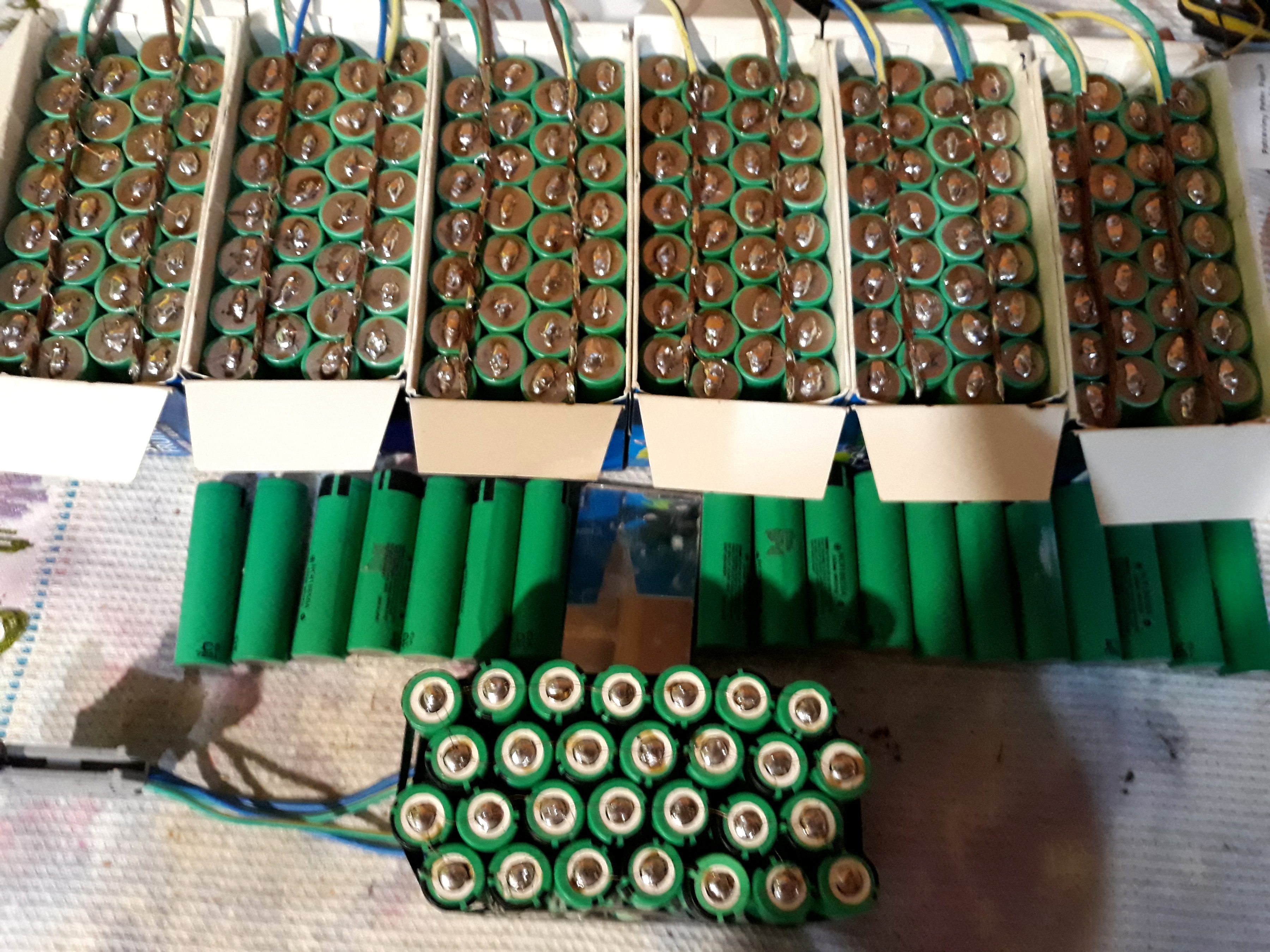

Prišli články a robím ďalšiu 4500 Wh tehličku, alebo skor tehlu.

plusová zbernica ako vyzerá po naletovaní ?
(nejde mi dohlavy to zapojenie ako to tam vidím na obrazku dole)

Plusová aj mínusová je "co dum dal", takže v tomto prípade 4 x 1.5 mm Cu.
To tam dole je len tak provizorne na vyrovnanie článkov, lebo sa mi ich nechce
nabíjať, tak ich vybíjam z 3.57 V na 3.51 V, lebo ostatných 28 * 6 má 3.51 V.
Z celej tehly 56p7s - 4550 Wh, beriem max. 63 A,
čo je 1.125 A na článkok, aby sa mi to nehrialo na viac ako 21 *C.
Je to paralelne spojené s 200 Ah Winston, takže dokopy z dvoch tehál
a Winstonov možem ťahať 200 + 63 + 63 = 326 A,
čo je pri 27 V ekvivalentné 8800 W, čo možu brať
dva meniče, 5000 VA Victron a 3000 VA Axpert.
Ten prúd je však ovela nižší, lebo v noci tam nie je ani 600 W a cez deň tam
regle dávajú 2200 W, ergo nab. prúd je max. 79 A.

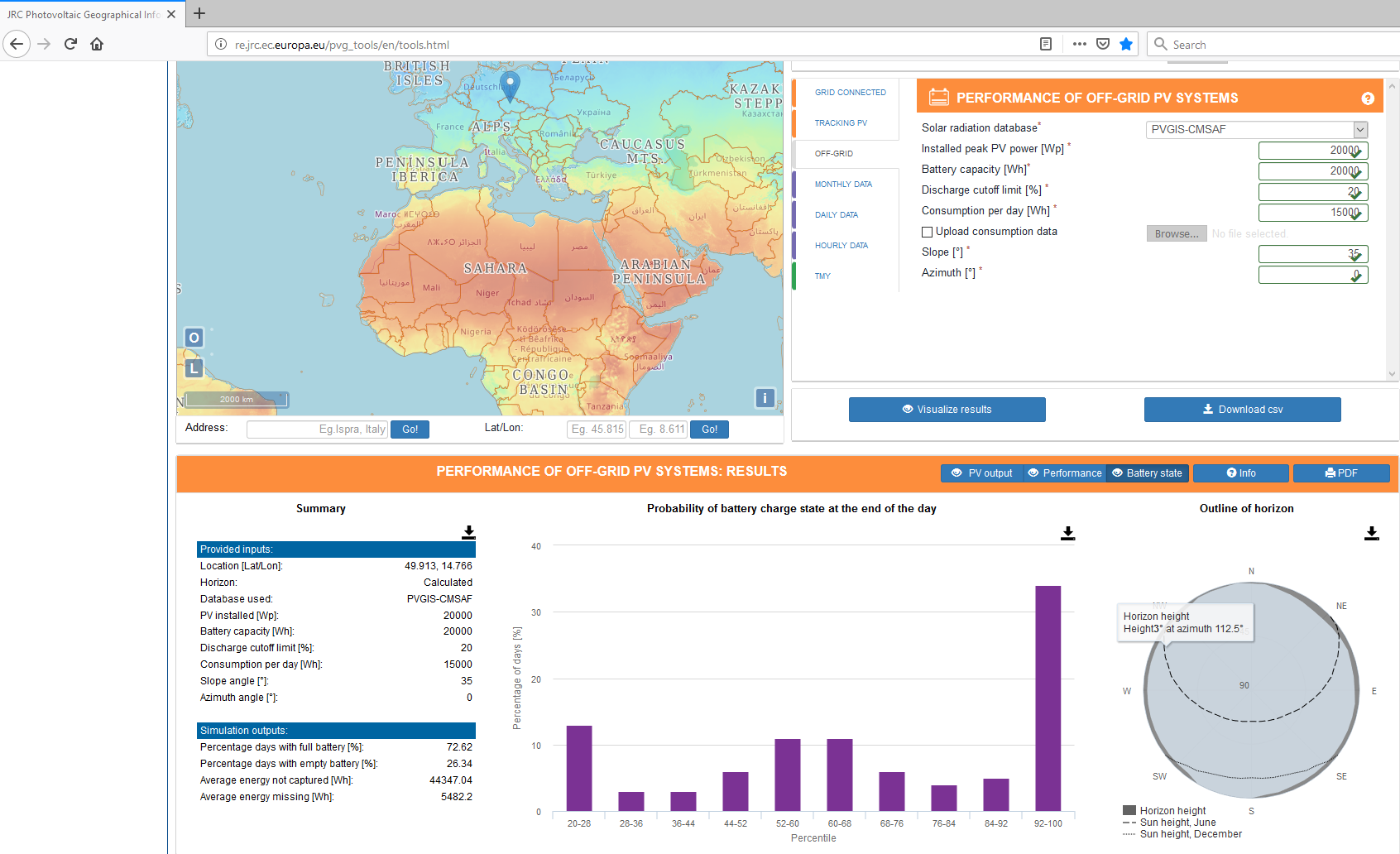

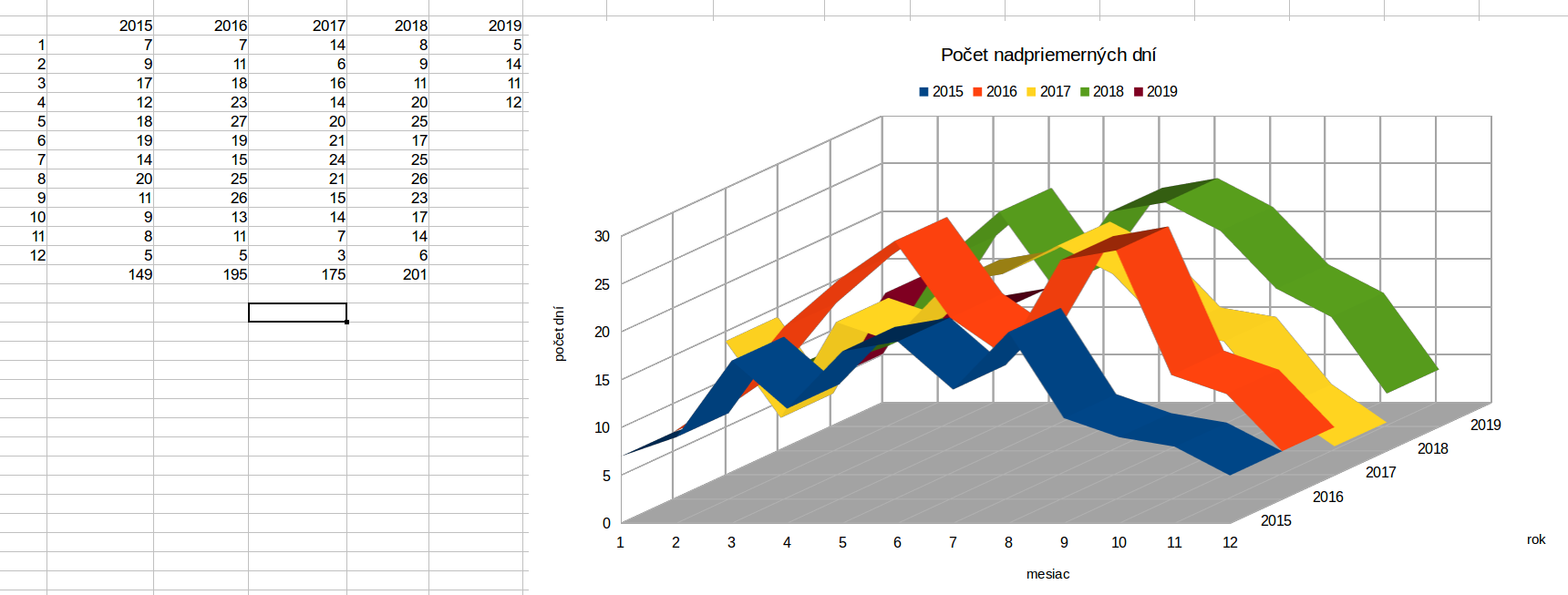

Zistil som počet nadpriemerných / slnečných / dní za posledné roky.
Ako však z dát za posledné roky zistiť, akú baterku by som potreboval,
aby som bol napr. 70, 80 či 95 % dní v roku sebestačný ?

Pokud bys sehnal data denního slunečního svitu za posledních pár let, tak by se na to dal napsat program, který by to spočítal... Prostě by integroval sluneční svit a postavil ho proti spotřebě každý den.
Z počtu slunečních dnů poznáš prd. Dají se sehnat průměrné doby slunečního svitu za měsíc, ale tam nezjistis, jestli a jak dlouhé byly doby temna a teda jak velké Aku potřebuješ na jejich překlenutí.
Četl jsem o tom nedávno článek na osel.cz a tuším tam autor toto počítal, ale nevím už přesně jaká měl data - ten článek byl o energetice, resp. energetickém mixu v ČR.

No ale ja mám dáta o slnečnom svite každých 5 sekúnd za posledných 6 rokov,
len neviem ako tie dáta spracovať.

Uz som niekolkokrat odkazoval na stranku, kde tento vypocet je. Nikto na to nereagoval, tu na fore sa razi pristup " poradte co a ako mam urobit " namiesto jednej- dvoch hodin laborovania s programom ako na tacke.
V rychlosti to nenajdem, ale ota tiez odkazoval na upgradovanu stranku.
- Reputace:962
Vlkazajac, myslel jsi tuhle stránku, nebo ještě nějakou jinou?
http://re.jrc.ec.europa.eu/pvg_tools/en/tools.html
Ano, to je ta " nova ".
Ja som robil s linkom v teme "Co sa oplati a ako na to ".
Tam som dal efektivny navod v pdf.

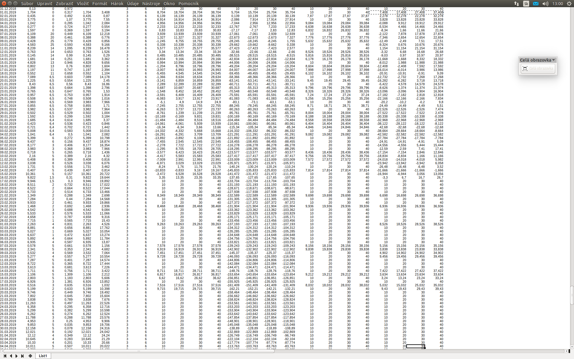

Ja som myslel niečo takéto:
1. Mám dáta z mojej výroby.
2. Mám nabitú baterku 31.12.2018 v kapacite 10, 20, 30, 40 kWh
3. Mám spotrebu denne 3 kWh alebo 6 kWh.
Koľko mi vydrží kapacita baterky bez dobíjania centrálou ?
Čo je pri cene 110 € za 280 Wp poly, alebo 95 € za kWh LiIOn výhodnejšie,
zdvojnásobiť PV výkon alebo zdvojnásobiť kapacitu LiIOn ?
Záporné čísla pod stlpcami s kapacitou 10, 20, 30, 40 kWh určujú,
kedy by som už musel dobíjať centrálou.
To vlákno "čo sa oplatí", je s cenami z roku 2017, vtedy nestála 1 kWh v LiIon 95 €.
Tiež má každý iné portfólio spotreby, niekto nepotrebuje denne 200 l 70 *C vody,
ale potrebuje 2 kWh na upečenie chleba či energiu na chod niekoľkých PC 24/7.

1/ Program ma kvalitne data o slnecnom svite pre danu lokalitu ( Preto je dolezite odporucanie nastavenia pre zdroj dat v mojom navode ) za poslednych 5 rokov, ak sa nemylim.
2/ Kapacita sa variabilne zadava do programu, vo vysledku ovplyvnuje pocet dni, kedy kapacita nestaci a pocet dni, kedy sa nedobije uplne.
3/ Plan spotreby sa variabilne zadava v subore .txt
Ak nie je zasadna odchylka v datach o osvite, su vlastne data nedolezite a netreba vytvarat vlastny program. Problem je prave v tom, ze uroven dat vlastnych aj prebranych je statisticka a v podstate rovnaka, ale prognoza pocasia je neista.
Dost zasadny vplyv ma znalost aktualneho horizontu. Program si vzdialeny horizont vyberie z googlu, ale rozhodujuci najlokalnejsi blizky horizont nepozna. Preto si ten vlastny a presnejsi treba vytvorit podla navodu. Tak sa data o osvite kvalitativne priblizia.
