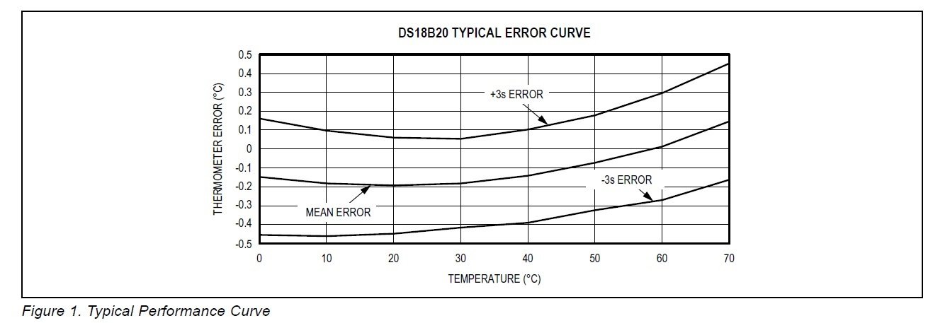

Mám použité čidla DS18B20 v dvanáctibitovém režimu a v používaném rozsahu teplot kolem nuly se všechny vešly s rezervou do předepsané tolerance 0,5°C. Kontroloval jsem je platinovým teploměrem s rozlišovací schopností 0,01°C a chybou menší než 0,1°C.eman píše: čtv lis 14, 2024 2:29 pmChlapi, ty vaše tepelka měří teploty správně? Zkoušel jste je někdo kalibrovat? Protože ta moje plechovka má minimálně 2 čidla doslova +- autobus. Proti kalibrovaným čidlům ukazují klidně o +-3°C jinou teplotu. Měl jsem v plánu je vyměnit, ale nějak jsem přes léto nedostal náladu ten krám celý rozebrat.

U těch Dallasů je to jasné, že si je "otypujem", ale já mluvil o těch továrních senzorech v TČ.kybos píše: čtv lis 14, 2024 3:55 pm[Mám použité čidla DS18B20 v dvanáctibitovém režimu a v používaném rozsahu teplot kolem nuly se všechny vešly s rezervou do předepsané tolerance 0,5°C. Kontroloval jsem je platinovým teploměrem s rozlišovací schopností 0,01°C a chybou menší než 0,1°C.

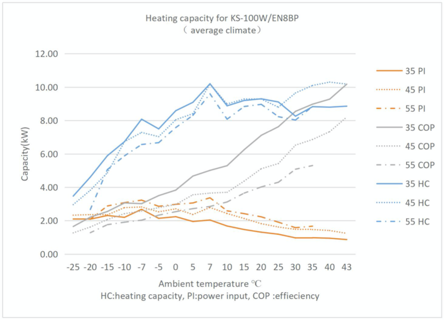

aktuálně je 5° venku pokud se podívám do grafu výkonnosti od výrobce tak mám výstupní vodu 38° a měl bych bejt někde nad COP 4, reálný výpočet mi ukazuje 4.1 a dodávané teplo něco nad 8kW. Výpočet mi ukazuje 7,5kW. Odběr mám mít pod 2kW což mám aktuálně 1,8kW .Což všechno defakto odpovídá tomu co deklaruje výrobce.

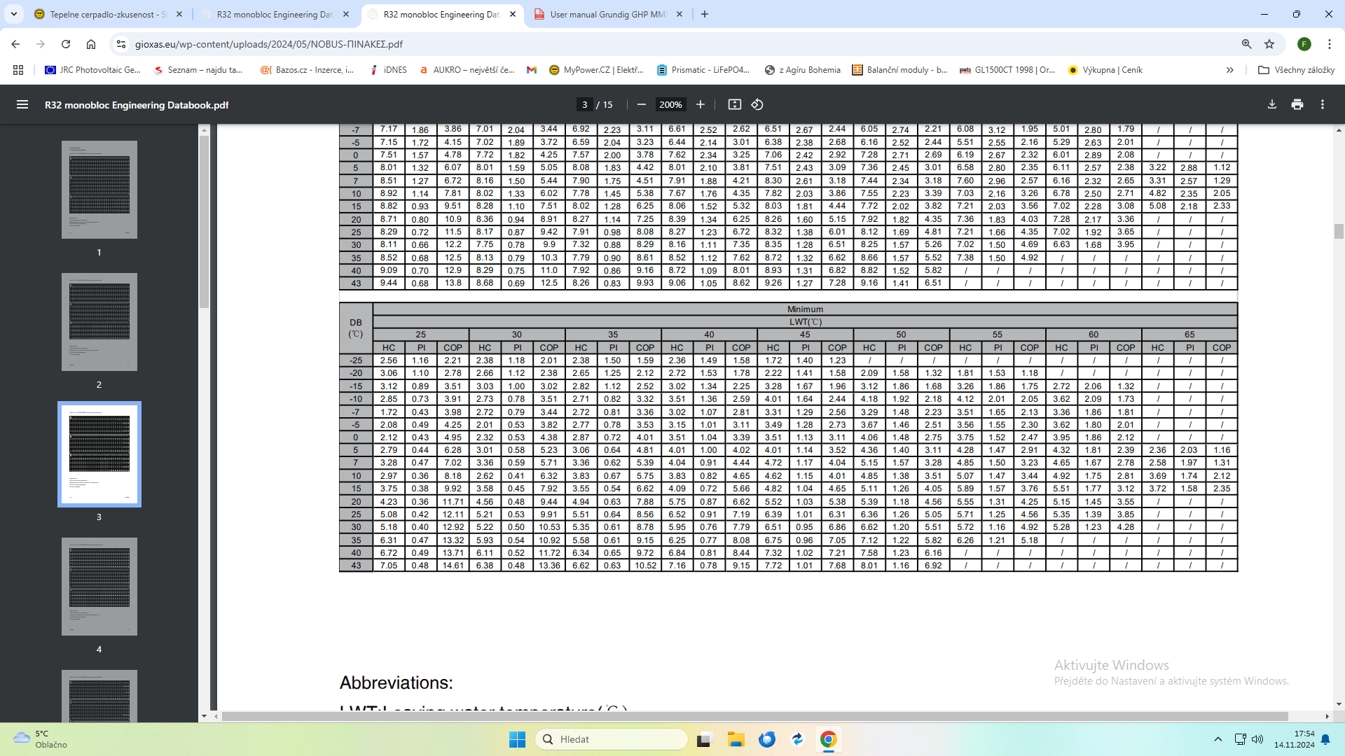

Tady by to mohlo být přesně,označení sedí jestli to nejsou pohádky:Pajavk píše: čtv lis 14, 2024 5:22 pmaktuálně je 5° venku pokud se podívám do grafu výkonnosti od výrobce tak mám výstupní vodu 38° a měl bych bejt někde nad COP 4, reálný výpočet mi ukazuje 4.1 a dodávané teplo něco nad 8kW. Výpočet mi ukazuje 7,5kW. Odběr mám mít pod 2kW což mám aktuálně 1,8kW .Což všechno defakto odpovídá tomu co deklaruje výrobce.
https://www.gioxas.eu/wp-content/upload ... %CE%A3.pdf
- Příspěvky: 7059
- Reputace:682
Na miimální výkon podle tabulek při venkovní teplotě +5,příkonu 0,58kW a výstupu 30st voda, by měl mít 3,01kW výkonu, při aktuálním průtoku 900l/hod, by měl být teplotní rozdíl mezi vstupem a výstupem okolo 3st a on ukazuje 1st!!!!!Má mít podle tabulky COP 5,23.To tolik proměřuje???
