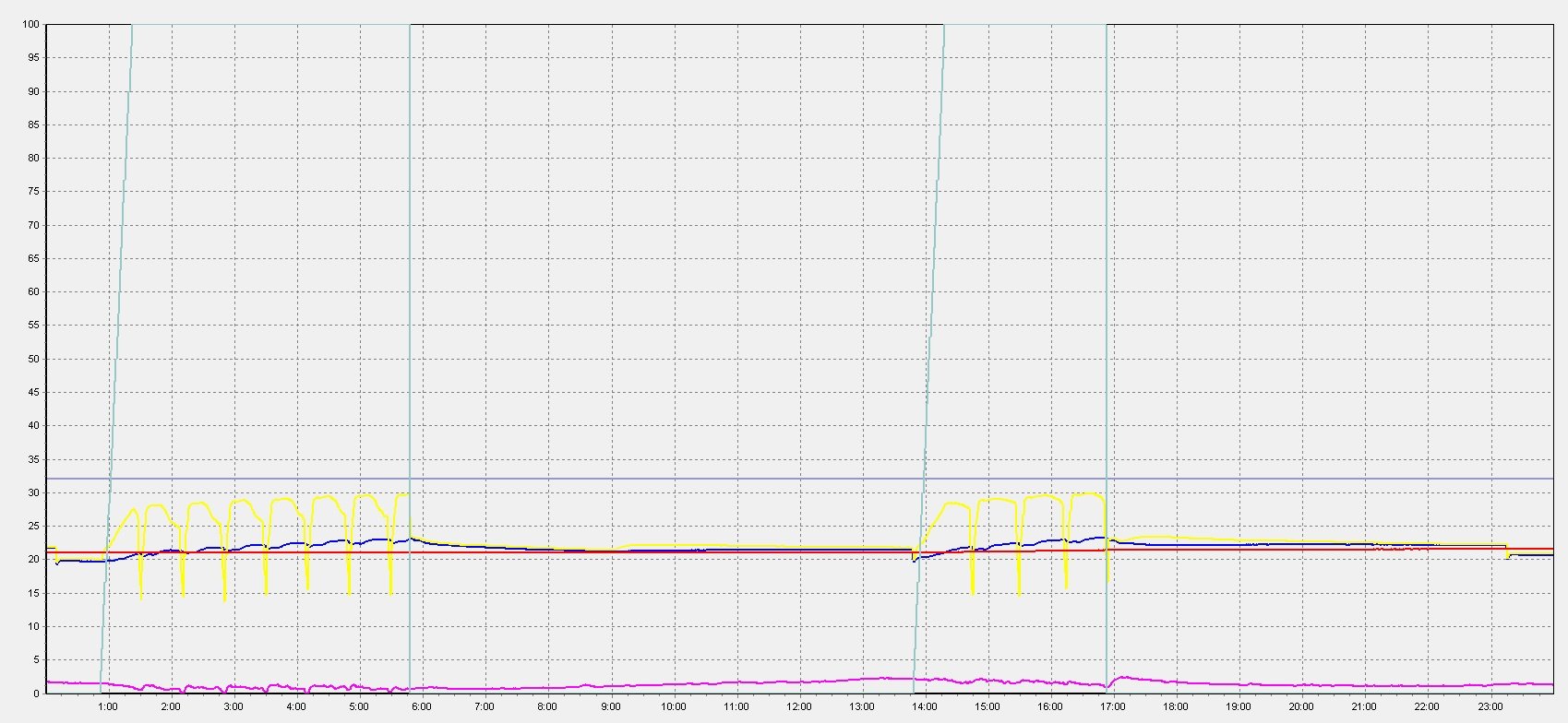

Nový příspěvek od kybos »
Franta2776 píše: čtv lis 14, 2024 7:01 am
Při plném výkonu mám defrost co 30-45minut.My máme SCOP v katalogu přes 4.
Nevím, na co si stěžuješ. Já mám v současném počasí defrost jednou za cca 40 minut a to jen proto, že to výrobce omezil aby se příliš neošoupal čtyřcestný ventil a aby se snížil počet startů kompresoru (před přestavením čtyřcestného ventilu má kompresor chvilku pauzu). Z přiloženého grafu (NEOTA vzduch/voda 8 kW) včerejších dat je zřejmé, že v současných povětrnostních podmínkách (teploty kolem nuly a vysoká relativní vlhkost) by byl potřebný defrost jednou za 20 minut, jelikož po této době díky omrznutí výparníku klesá COP až na polovinu své hodnoty oproti stavu, kdy není výparník namrzlý.
žlutá: stoupačka, modrá: zpátečka, červená: interiér, fialová: exteriér, zelená: % výkonu kompresoru

Konečně někdo, kdo bydlí na Moravě a má podobný počasí jak já. :lol::lol::lol:
Cop při současným počasí tam nemáš???

Přímé zobrazení COP nemám, ale dal by se dopočítat. Jsem moc líný na to, abych tento komfort doplnil i když zdroje dat jsou k dospozici (samostaný elektroměr s impulsním výstupem, vodoměr na oběhovce s impulsním výstupem a DS18B20 teploměry na stoupačce a zpátečce). Za nějaký časový úsek jsem to kdysi počítal a vycházelo to mezi 2,5 a 3 podle rychlosti namrzání výparníku. Pro mou orientaci mi stačí příkon a rozdíl mezi stoupačkou a zpátečkou, jelikož průtok je konstantní (cca 1,5 m3/hod).
