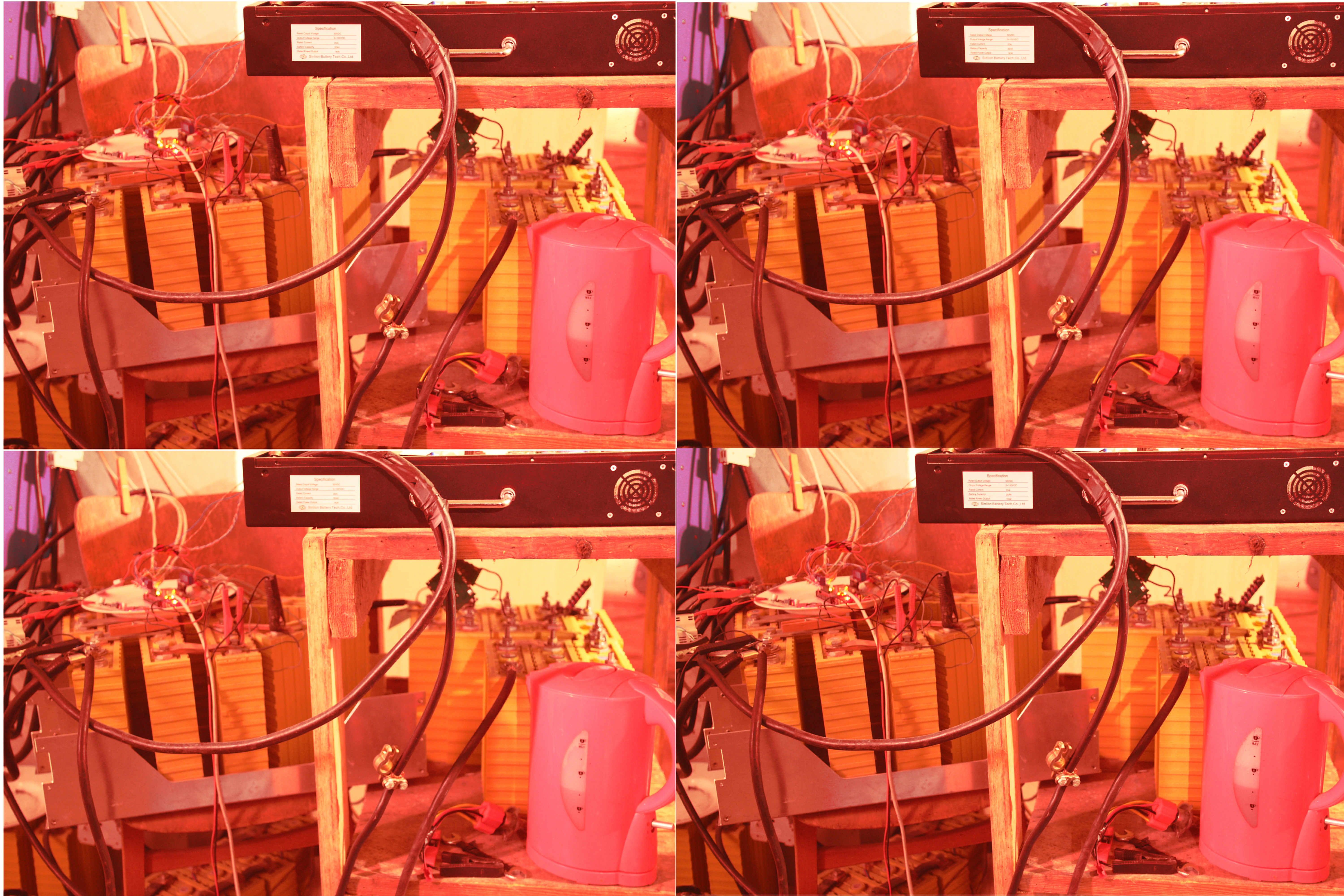

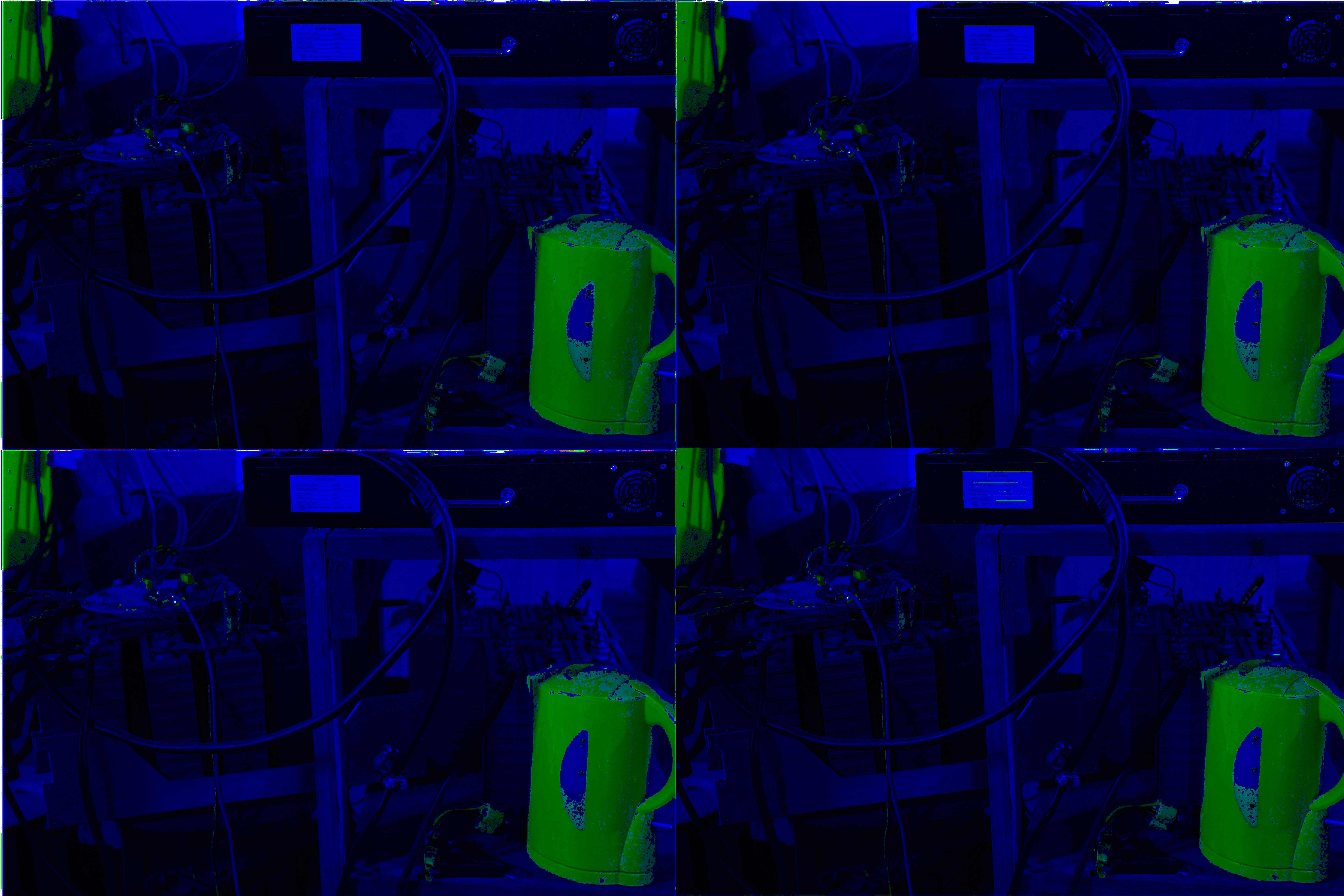

Na ktorom obrázku má konvica teplotu:
1. 18 *C, 2. 42 *C, 3. 73 *C, 4. 99 *C ?
Aký soft je schopný toto detegovať ?

zadny
termokamera je neco jineho nez webkamera a kdyby to bylo tak snadne tak uz je dela kazdy.
Navic u termokamer se hodne resi emisivita materialu a na nejake presne mereni je potreba mit "standartizovane" stitky co se na merenou vec nalepi.
