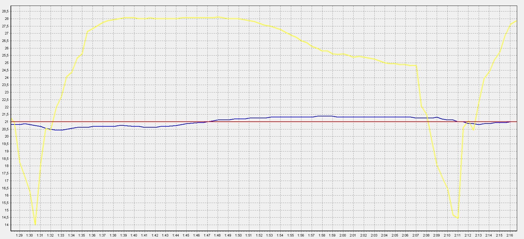

Franta2776 píše: čtv lis 14, 2024 7:01 am
Při plném výkonu mám defrost co 30-45minut.My máme SCOP v katalogu přes 4.
Nevím, na co si stěžuješ. Já mám v současném počasí defrost jednou za cca 40 minut a to jen proto, že to výrobce omezil aby se příliš neošoupal čtyřcestný ventil a aby se snížil počet startů kompresoru (před přestavením čtyřcestného ventilu má kompresor chvilku pauzu). Z přiloženého grafu (NEOTA vzduch/voda 8 kW) včerejších dat je zřejmé, že v současných povětrnostních podmínkách (teploty kolem nuly a vysoká relativní vlhkost) by byl potřebný defrost jednou za 20 minut, jelikož po této době díky omrznutí výparníku klesá COP až na polovinu své hodnoty oproti stavu, kdy není výparník namrzlý.
žlutá: stoupačka, modrá: zpátečka, červená: interiér, fialová: exteriér, zelená: % výkonu kompresoru
detail - žlutá: stoupačka, modrá: zpátečka, červená: interiér

kybos píše: čtv lis 14, 2024 9:33 am
Konečně někdo, kdo bydlí na Moravě a má podobný počasí jak já. :lol::lol::lol:
Cop při současným počasí tam nemáš???

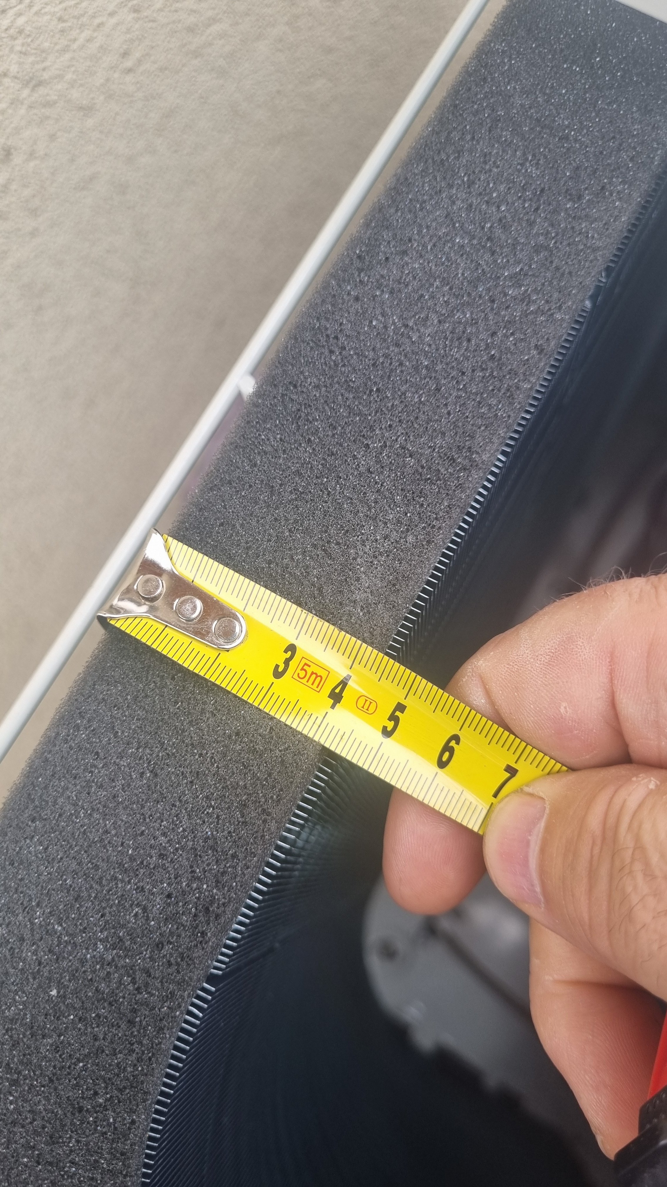

Jinak pro srovnání hloubka lamel na Grundigu je 4,5cm
Naposledy upravil(a) Franta2776 dne čtv lis 14, 2024 10:02 am, celkem upraveno 1 x.

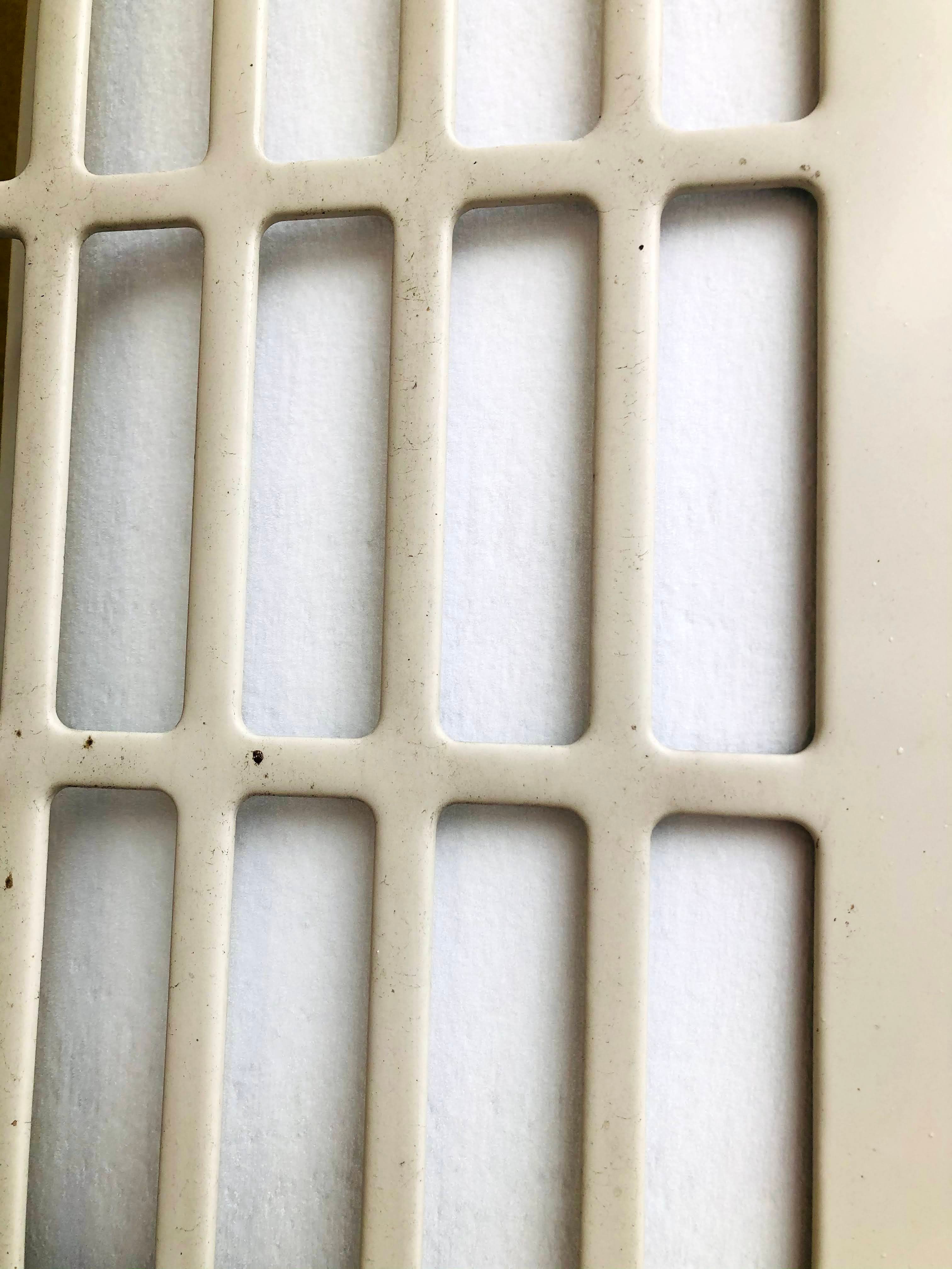

U mne to po patnácti minutách od defrostu vypadá takhle.
stav lamel po 15 minutách od defrostu

kybos píše: čtv lis 14, 2024 10:05 am
jj podobně.Zajímavý je, že na žádných z těch grafů to není vidět ani z Británie.Máš to ty,já a Pája.

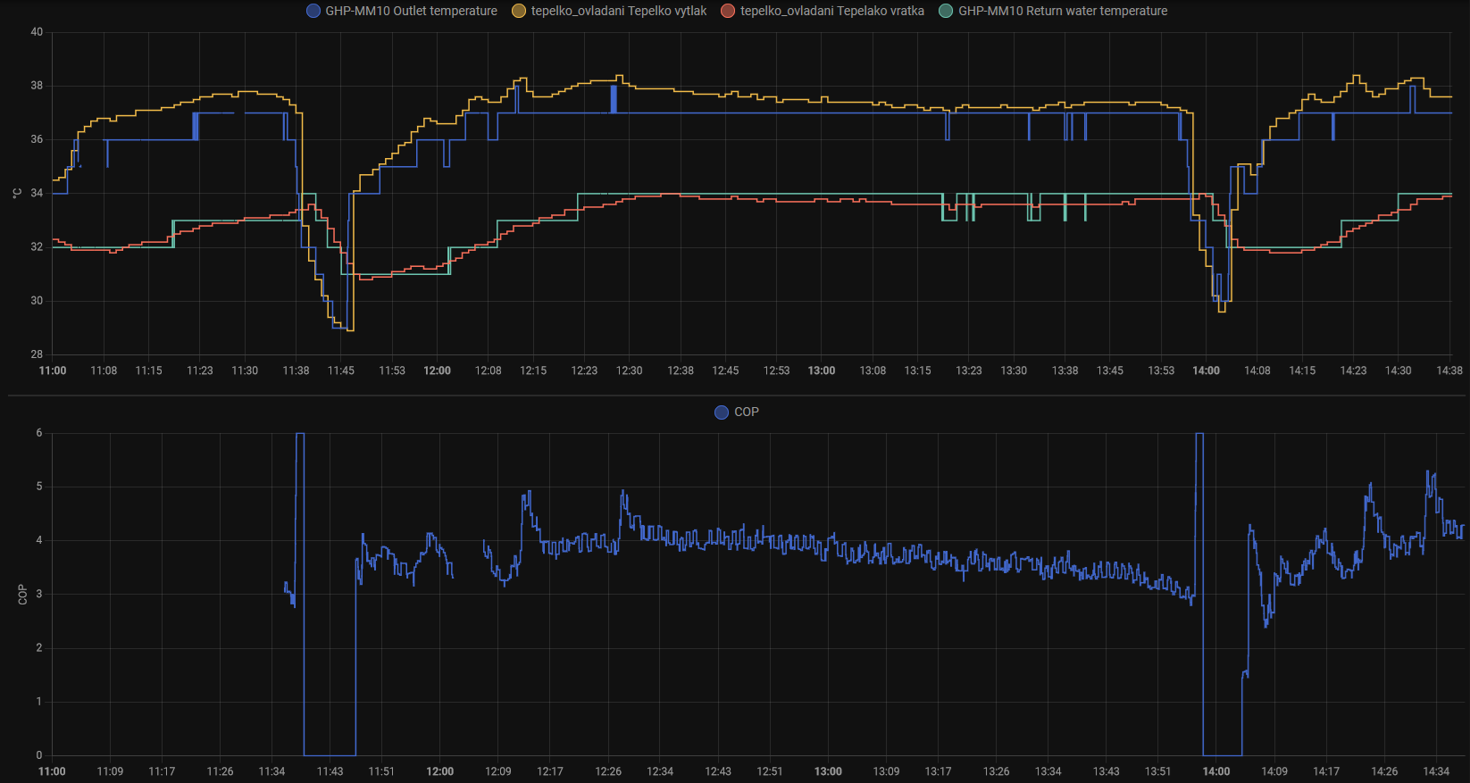

Chlapi, ty vaše tepelka měří teploty správně? Zkoušel jste je někdo kalibrovat? Protože ta moje plechovka má minimálně 2 čidla doslova +- autobus. Proti kalibrovaným čidlům ukazují klidně o +-3°C jinou teplotu. Měl jsem v plánu je vyměnit, ale nějak jsem přes léto nedostal náladu ten krám celý rozebrat.
Pajavk
Příspěvky: 272
Registrován: pát bře 15, 2019 2:18 pm
Reputace:24
Nový příspěvek od Pajavk »
eman píše: čtv lis 14, 2024 2:29 pm
teploty to ukazuje víceméně dementně díky celočíslnýmu měření a nepřesnosti termistorů (to bude i ten důvod proč PID regulace zakmitává), mám tam konečně zapojené dva Dallasy ale pozor až po 15 metrech potrubí v zemi u akumulačky ne hned u tepelka. Začal sem taky počítat díky přesnějšímu měření COP a hned se pohybujeme v jinejch číslech :yes:
btw. COP počítám takto
Kód: Vybrat vše
        unit_of_measurement: "COP"
        availability_template: >-
            states('sensor.dodavane_teplo') not in ['unknown', 'unavailable', 'none'] and
            states('sensor.tepelko_channel_1_power') not in ['unknown', 'unavailable', 'none'] and
            states('sensor.ghp_mm10_compressor_operating_frequency') not in ['unknown', 'unavailable', 'none']
      dodavane_teplo:
        friendly_name: "Dodávané teplo"
        value_template: >-
          {% set vs = states('sensor.tepelko_ovladani_tepelko_vytlak') | float(default=0) %}
          {% set vr = states('sensor.tepelko_ovladani_tepelako_vratka') | float(default=0) %}
          {% set vol = (states('sensor.ghp_mm10_feedback_flow') | float(default=0)) * 1000 / 3600 %}
          {% set specific_heat_capacity = 4186 %}
          {% set change_temp = vs - vr %}
          {% set compressor_frequency = states('sensor.ghp_mm10_compressor_operating_frequency') | float(default=0) %}
          {% if compressor_frequency > 0 and vol > 0 %}
            {{ (vol * specific_heat_capacity * change_temp) | round(1) }}
          {% else %}
            0
          {% endif %}
        unit_of_measurement: "W"
          {{ states('sensor.tepelko_ovladani_tepelko_vytlak') not in ['unknown', 'unavailable', 'none'] and
             states('sensor.tepelko_ovladani_tepelako_vratka') not in ['unknown', 'unavailable', 'none'] and
             states('sensor.ghp_mm10_feedback_flow') not in ['unknown', 'unavailable', 'none'] and
             states('sensor.ghp_mm10_compressor_operating_frequency') not in ['unknown', 'unavailable', 'none'] }}
eman
Příspěvky: 3036
Reputace:337
Lokalita: Praha
Nový příspěvek od eman »
Já mám právě Dallasy namotané na stejných místech co dal svoje 10kOhm Číňan a ty měří občas blbosti, že to není hezký. Trochu doufám, že kvůli špatným hodnotám dělá to tepelko ty kraviny. Sám jsem si v baráku na vstupech dal PT1000, aby měření bylo co nejpřesnější.
Franta2776
Příspěvky: 6242
Reputace:640
Pájo pls. sniž ho chvíli na výkonu jestli to bude ukazovat propady Cop jak A1bertovi???
