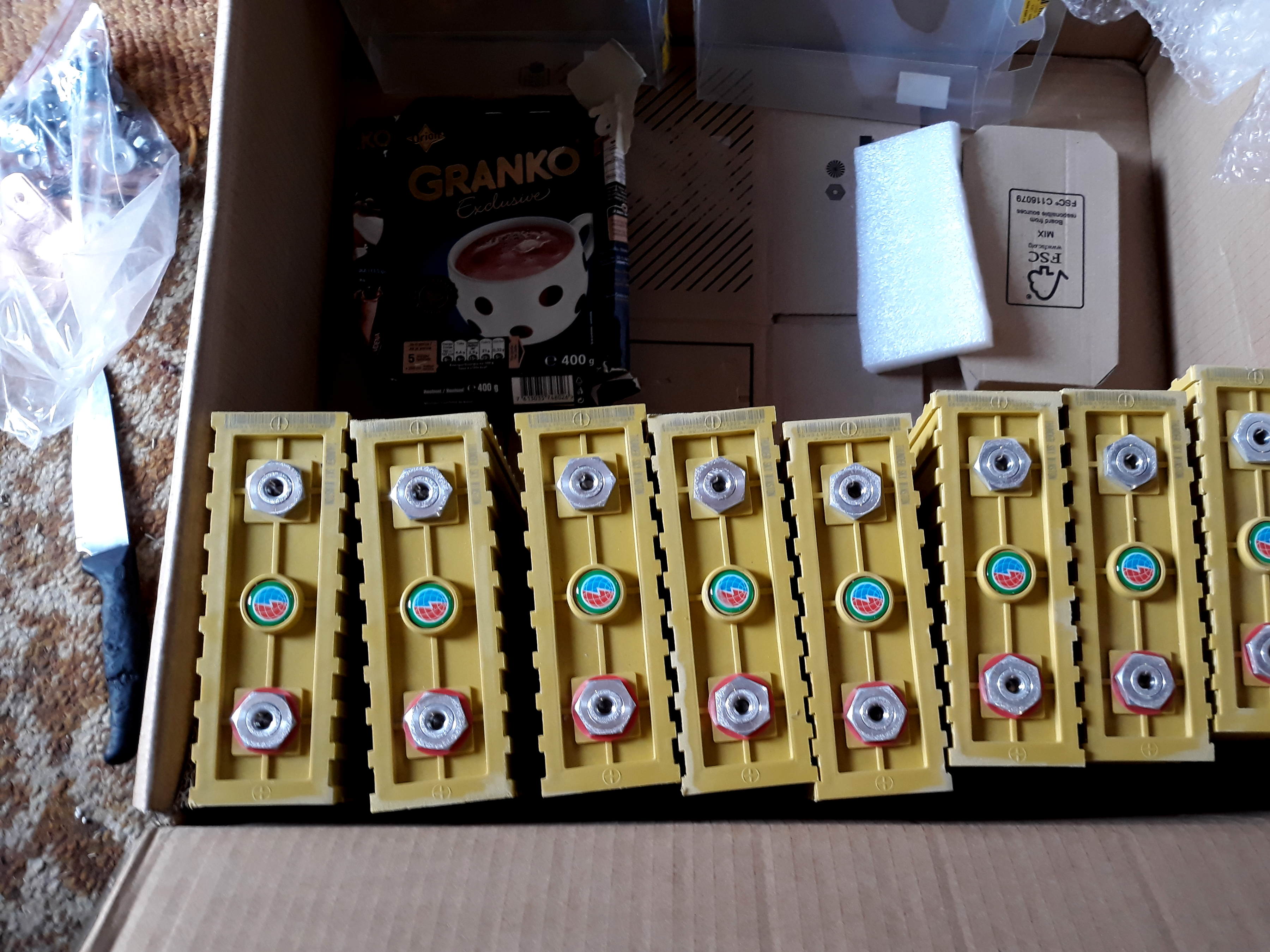

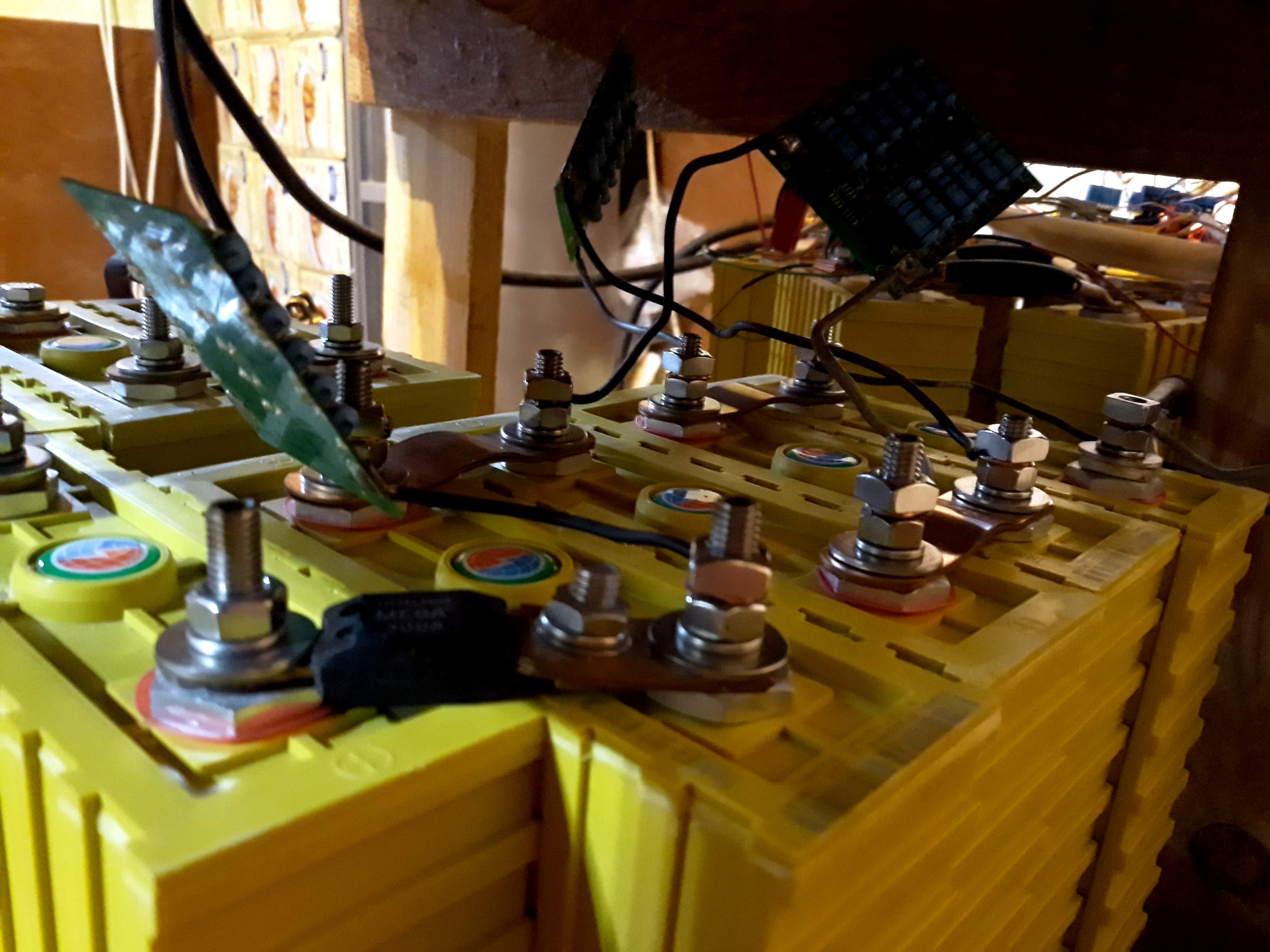

- Lokalita:SO, SK
Tak baterky už baterkujú, ešte ich trochu vyrovnávam H4-kou.

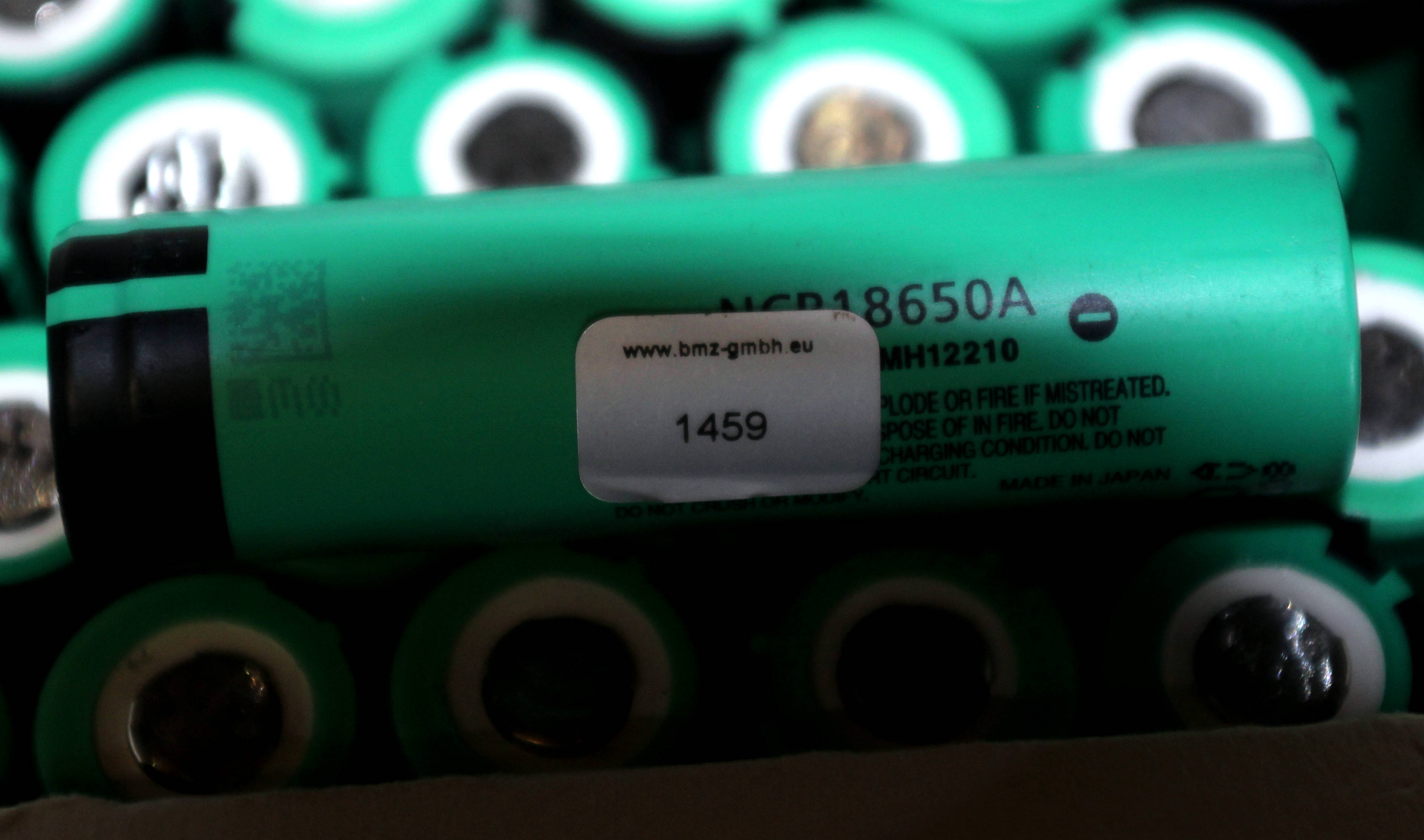

- Lokalita:SO, SK
Používa BMZ vo svojich LiIOn packoch takéto články ?
https://bmz-group.com/images/PDF-Downlo ... -34333.pdf
Alebo takéto ?
Alebo takéto ?

- Lokalita:SO, SK
AKý máte názor na tento BMS ?
https://github.com/stuartpittaway/diyBMS
- Matess
- Příspěvky: 2102
- Reputace:212
- Lokalita: Šumperk
- Bydliště: Šumperk
- Lokalita:Šumperk
daval jsem na ni odkaz youdovi do vlakna, kdyz se rozhodl vzdat se lifepo...
Podle me je to skvela vec, jenom par veci bych tam upravil... snizil bych napeti atmegy - vyrazne snizi spotrebu, posunul delicku niz aby to merilo i life a vymenil ten oddelovac, protoze je fakt drahy a da se koupit za polovinu jiny a asi bych volil i jine propojovaci kabely... prijde mi jednudussi tam dat RJ11/RJ45
tyhle 4 pin konektory jsou ok, dají se koupit hotový kabely na aliexpresu, namátkou jsem našel 10ks za 1.4USD. ADUM 1250 (1251) z ali nestojí majlant (kus za USD), i2c je zajímavý řešení, akorát se asi napřed musí naprogramovat každýmu modulu adresa. navíc ten ADUM žere jako kamna, na 3.3V-5V je to 2-3mA, a vypínání nemá. Proto jsem tohle hned ve fázi teoretickýho návrhu zavrhl. Opotčlen bez signálu bere prostě 0mA... Ta klidová spotřeba je problém, navíc ten zvyšující měnič je tam zbytečně, to už to mám líp vymyšlený já.

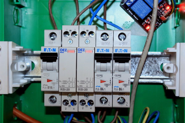

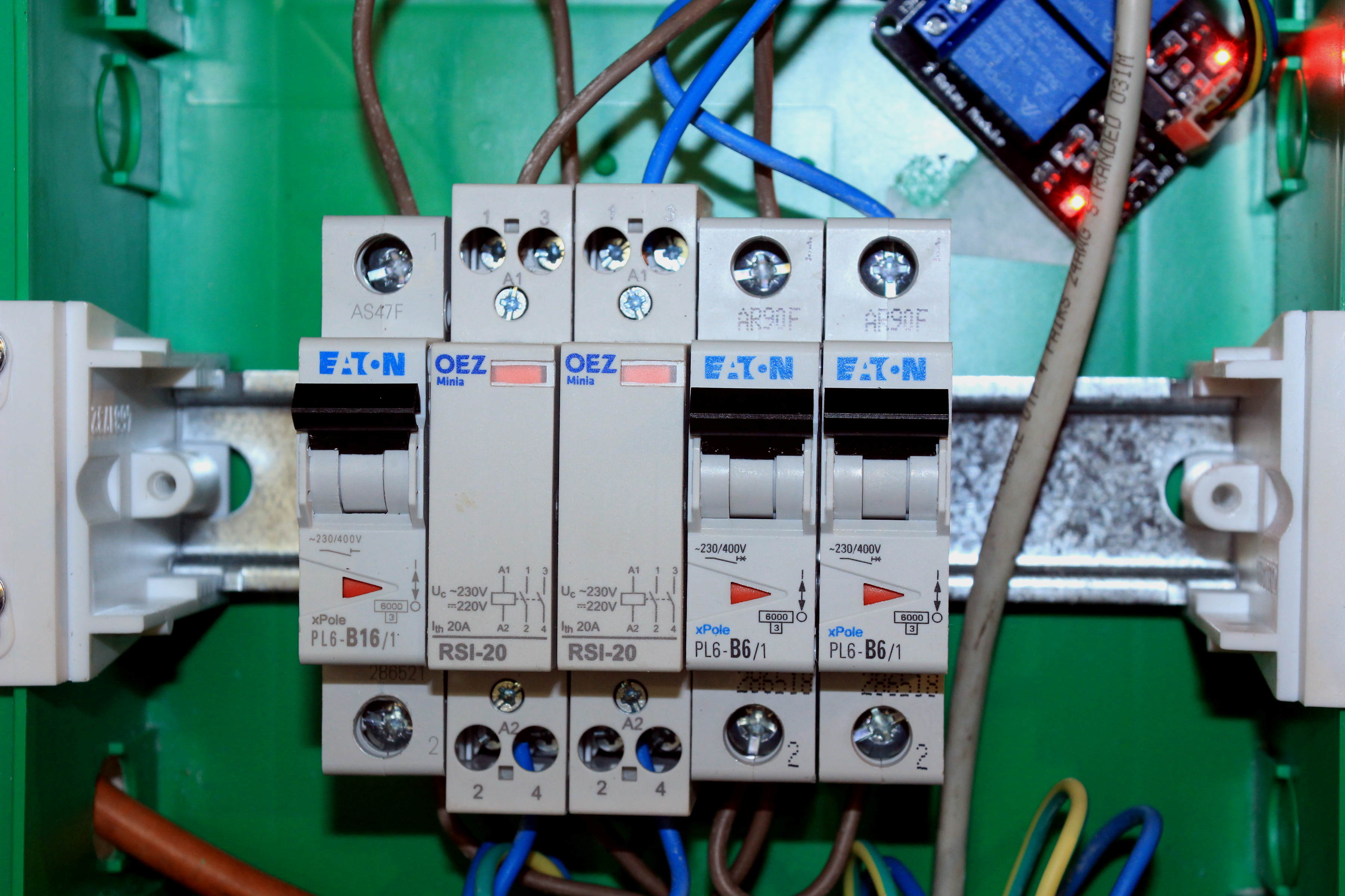

- Lokalita:SO, SK
Dnes som dorobil pálenie prebytkov v FVE2 - 24 V a ešte zapínanie nabíjačky Axperta pomocou
aplikácie + relé 5 V + stykač.
