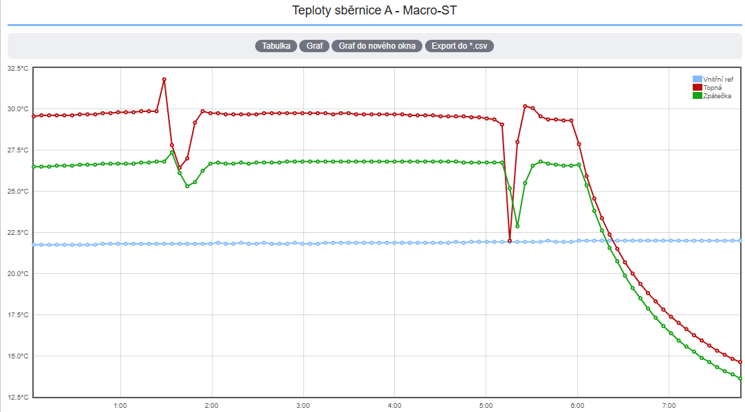

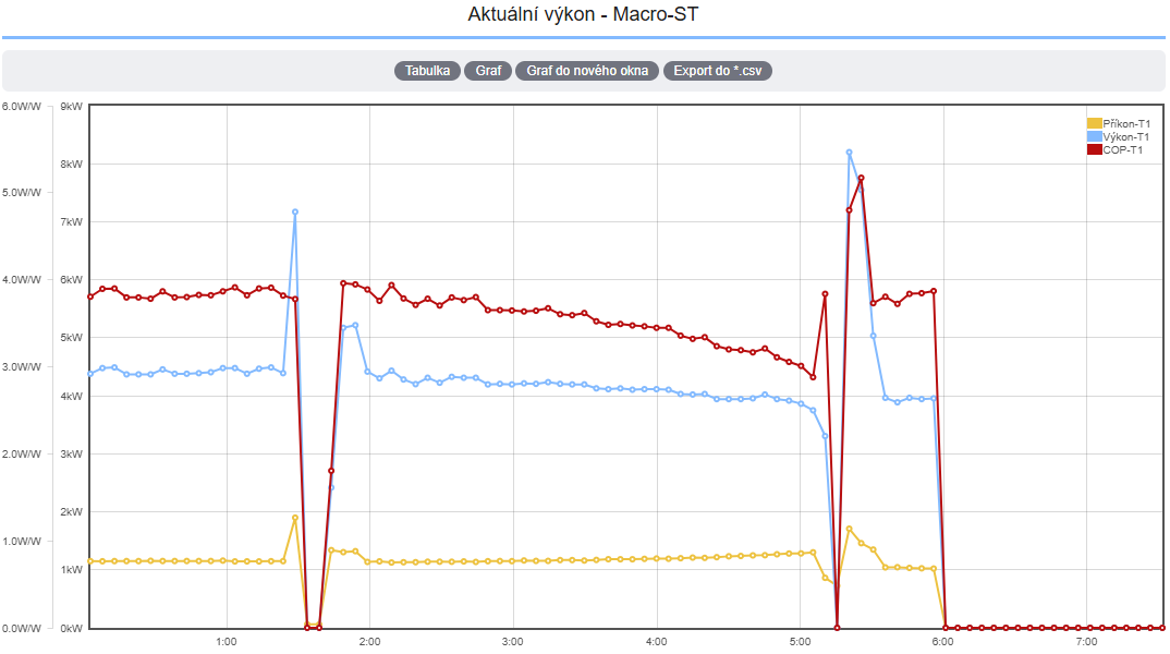

Noční data: Průměrná teplota 1.3, vlhkost maximální. Příkon 6.934 kWh, výkon 24.204, COP 3.49
To vypnutí v 1:40 není defrost (ten byl až po 5.00), ale restart TČ po vratce chladiva - musím ověřit tlaky. TČ je jen pár dní v provozu. Obdobná předchozí jednotka (Sinclair GSH do swepu) s vlastní regulací a řízením kompresoru měla v těchto podmínkách hodnoty vyšší - v COP o cca 3 desetiny. Ta regulace je "the weakest link" u každého TČ - to je mj. důvod tady těch 70 stránek...
Z pátku na sobotu má být pod nulou, tak můžu doplnit data pro porovnání.

Soami data utčitě doplň.Jinak doufám,že máš měření, který měří skutečnou energii ,která teče při odmrazování ven z TČ jako má Pája. Ono nestačí vypnout proud.Mě při tom odmrazování teče ven do výparníku podle teplot cca 10 kW tepla+elektřina.

Pokud má vratka vyšší teplotu než topná, tak se přičítá záporná energie do výkonu. Ty grafy jsou cloud, kde jsou data po 5min - takže průběh nemusí být patný. Nicméně log do PLC je po 30s. Kromě chladiva chci ještě poladit deltu vody přes PWM - zatím hledám optimální hodnotu - průtok/delta/COP. Víc toho moc neudělám - řízení teploty vody po celých stupních je u mě nesmysl a přístup k frekvenci kompresoru přes modbus není.
