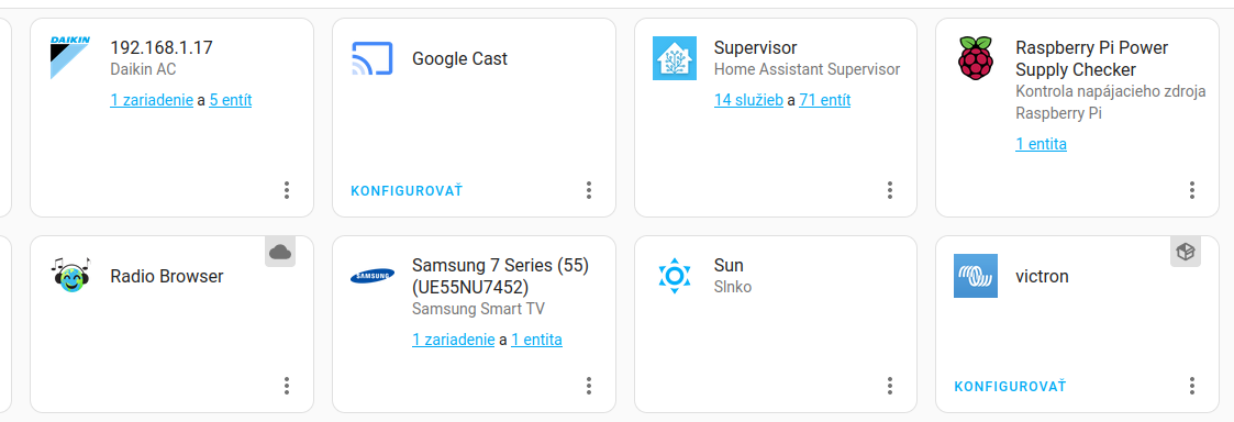

Mate niekto urobenu integraciu Victron Venus OS do HA ?
Je na to aj nejaky navod ? Ci vsetko, cely JSON z Grafany treba prepisat do YAML ?
Nejak nie som z toho mudry, ako to on urobil:
https://www.youtube.com/watch?v=dlvlhou70VA
Je na to nejaky tool, co zoberie celu specifikaciu Victron 24 a Victron 48
z Grafany v JSON formate a urobi integraciu do HA ?
Bude sa dat potom pomocou HA, napr. na zaklade pocasia riadit FVE ?

v HACS, tedy comunitnim storu integraci je
Victron GX modbusTCP integration
minuly tyden jsem to pro zajimavost zkousel. Na venus se jen povoli modbus a v HA zada ip a vse se tam dotahne. Jestli uplne vsechno nevim ale muzes to zkusit
je to tahle integrace
https://github.com/sfstar/hass-victron

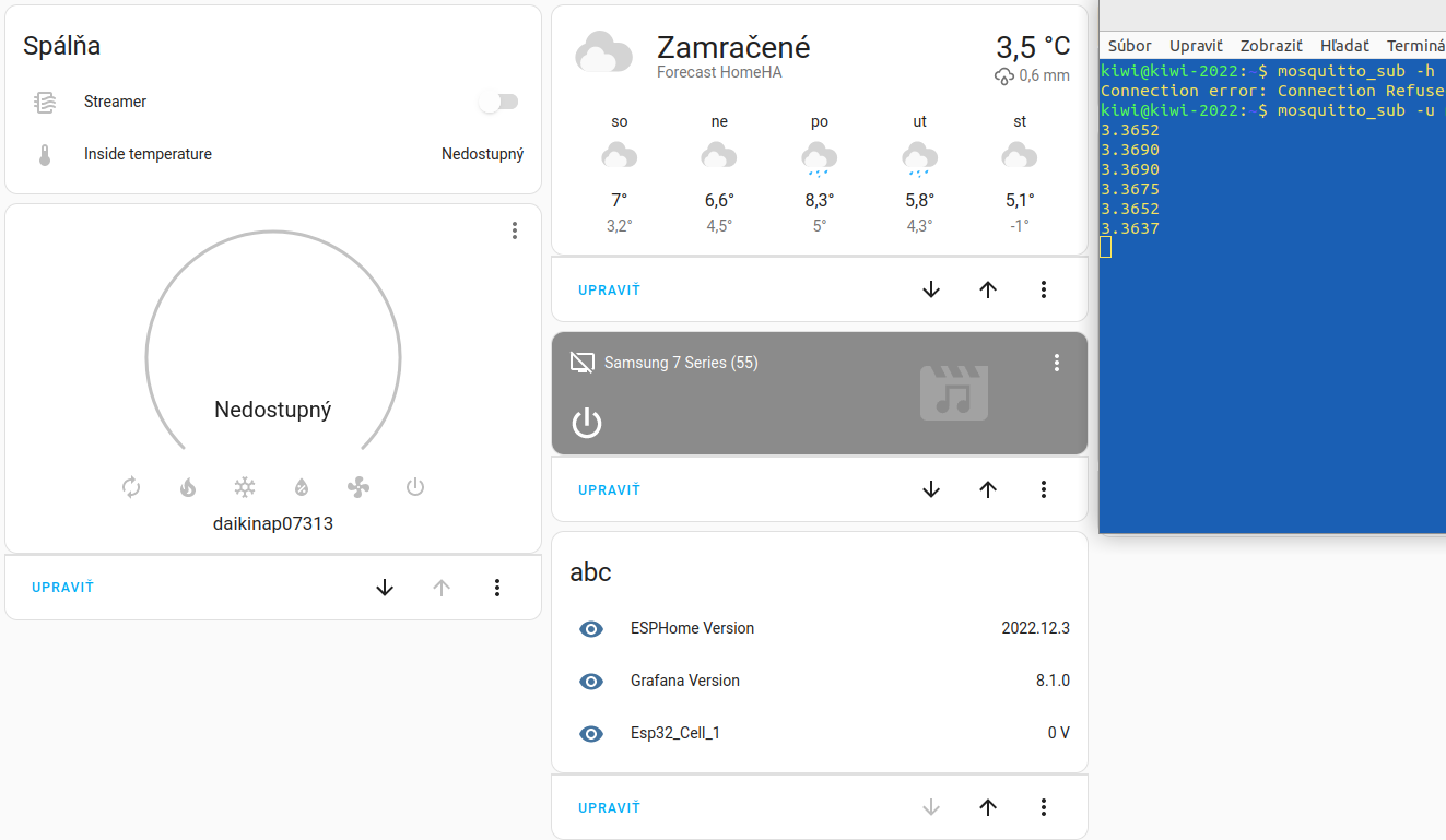

      state_topic: "esp32/V1"
      unique_id: Esp32V1
      unit_of_measurement: "V"
      value_template: "{{ voltage }}"

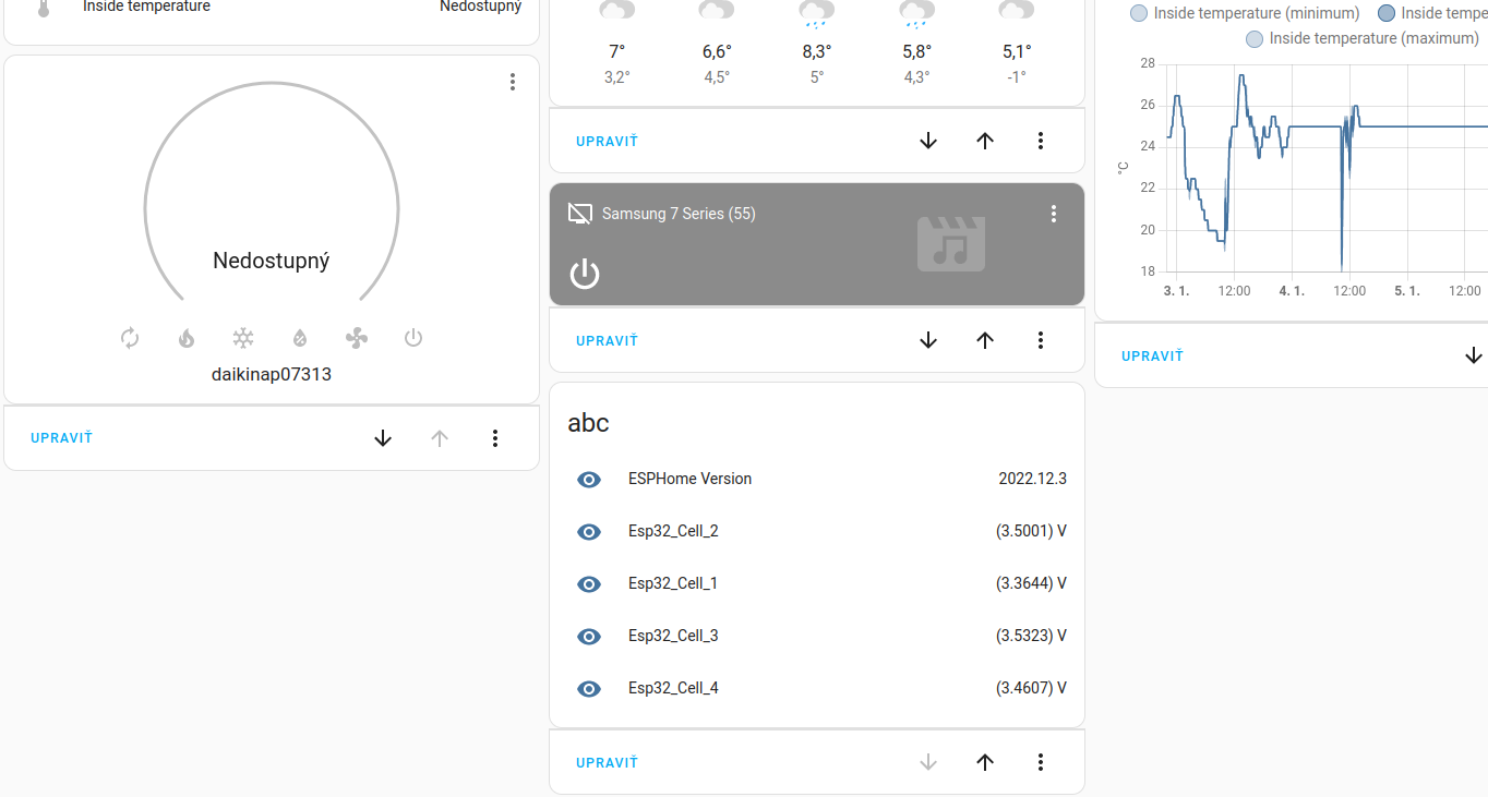

Tak mam mierny pokrok:
entitu "Esp32_Cell_1" mi zobralo, ale je tam 0 V
ale MQTT ide aj na ESP32 aj v HA.
Tak kde moze byt problem ?

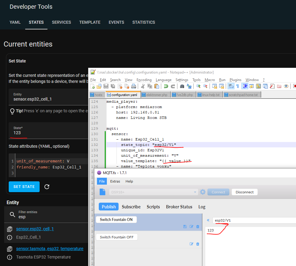

Hmm, teraz mi napadlo, ja mám všade payload v JSON formáte. Skús to takto ({{ value }}):
Kód: Vybrat vše
mqtt:
  sensor:
    - name: Esp32_Cell_1
      unique_id: Esp32V1
      value_template: "{{ value }}"
rottenkiwi

:celebrate2: Parada, uz pise aj hodnotu. :celebrate2:

Mam pridanu integraciu Victron
ale ziadne entity nie su k dispozicii ???
A dalsi problem je ze sa nedaju konfigurovat dve Venus OS zariadenia
integracia podporuje len jednu instanciu.
Tak ako si napisat vlastnu integraciu Venus OS, co podporuje vsetko co chcem ?
glottis
Příspěvky: 4081
Reputace:574
Lokalita: okolí Mělníka
Výkon panelů [Wp]: 13000
Kapacita baterie [kWh]: 30
Lokalita:okolí MělníkaSystémové napětí:48VVýkon panelů [Wp]:13000 Kapacita baterie [kWh]:30
Re: Home Assistant
Nový příspěvek od glottis »
ip a port jsi zadal dobre? Modbus TCP v services na venus os mas zapnute?
Mas vic venus os? proc? Fakt nejde pridat znova stejna integrace na jine ip?
Pokud to nejde, muzes si to proste nacitat po staru po modbusu rucne no :)
