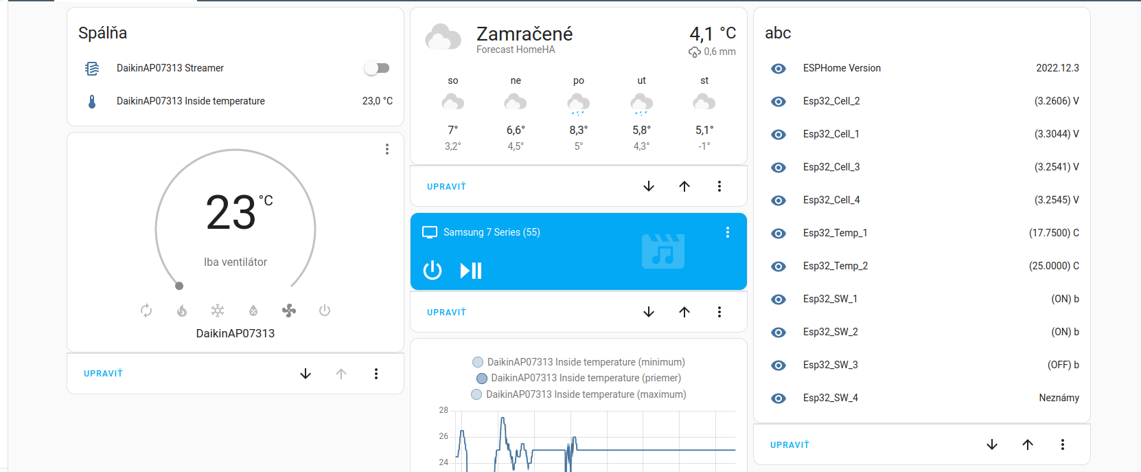

Teraz by som chcel na zaklade tychto napati, teplot a switchov urobit automatizaciu:
Napr. ak je Esp32_Cell_3 < 3.111 V
a sucasne je Esp32_Temp_2 > 25.0 *C
a sucasne je Esp32_SW_2 == "ON"
zapni mi SamsungTV a na nom spust "putin.mp3" z adresara Media.
