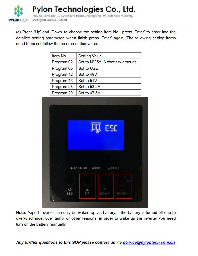

Nastavení baterie mám takovéto.
12 48V (Napětí pro návrat ke spotřebě ze sítě v režimu „SBU priorita“)
13 51V (Napětí pro návrat ke spotřebě z baterie v režimu „SBU priorita“)
26 52,5V (Nabíjecí napětí v „bulk“ fázi (C/V napětí))
27 51,8V (Udržovací (Float) napětí baterie.)
29 46,5V (Nízké odpojovací napětí baterie)
U toho nastavení 12 jsem napětí zkoušel od 45,5V 46V a 47V.

Zkus:
Nízké napětí (asi tvé č. 29): 45V (možno zkusit i víc, dokud to nezačne zlobit - tohle nastavení bude příčina)
Dále bych dal:
Float: 51,6V
Bulk: 52V
Tvé hodnoty jsou zbytečně vysoko - i když podle výrobce OK.
Dále bych dal:
Float: 51,6V
Bulk: 52V

Děkuji ti. Nastavení 29 na 45V pomohlo. Chybová hláška zmizela a zátěž 2kW bez problémů jede. Nepochopím, že zrovna tenhle parametr má na to vliv.camel1cz píše:Zkus:
