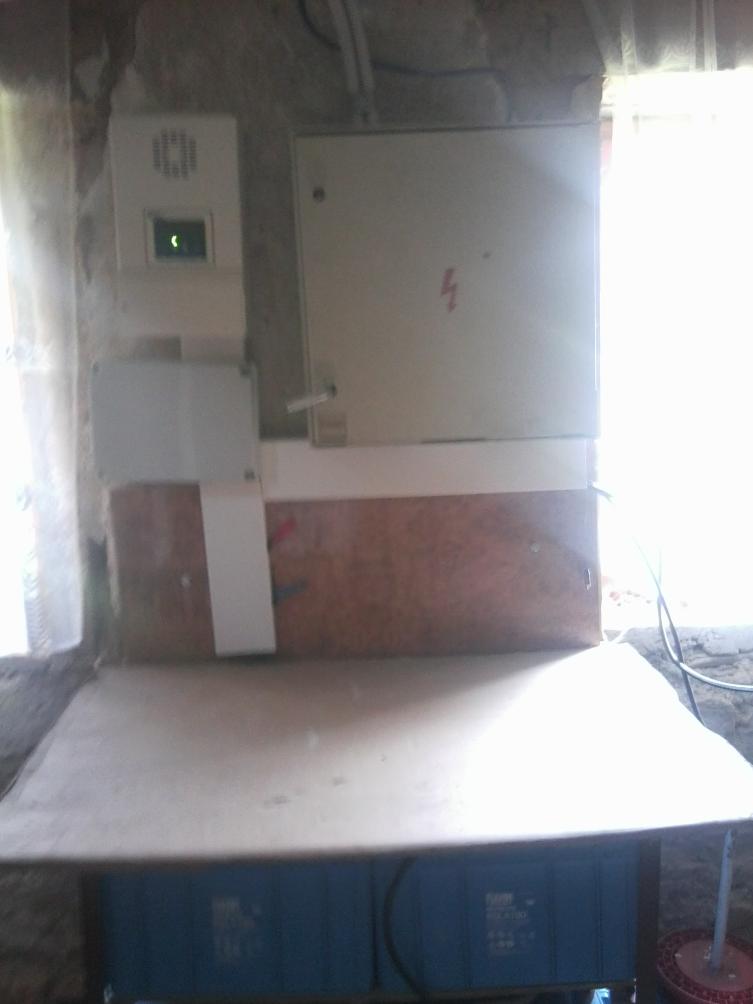

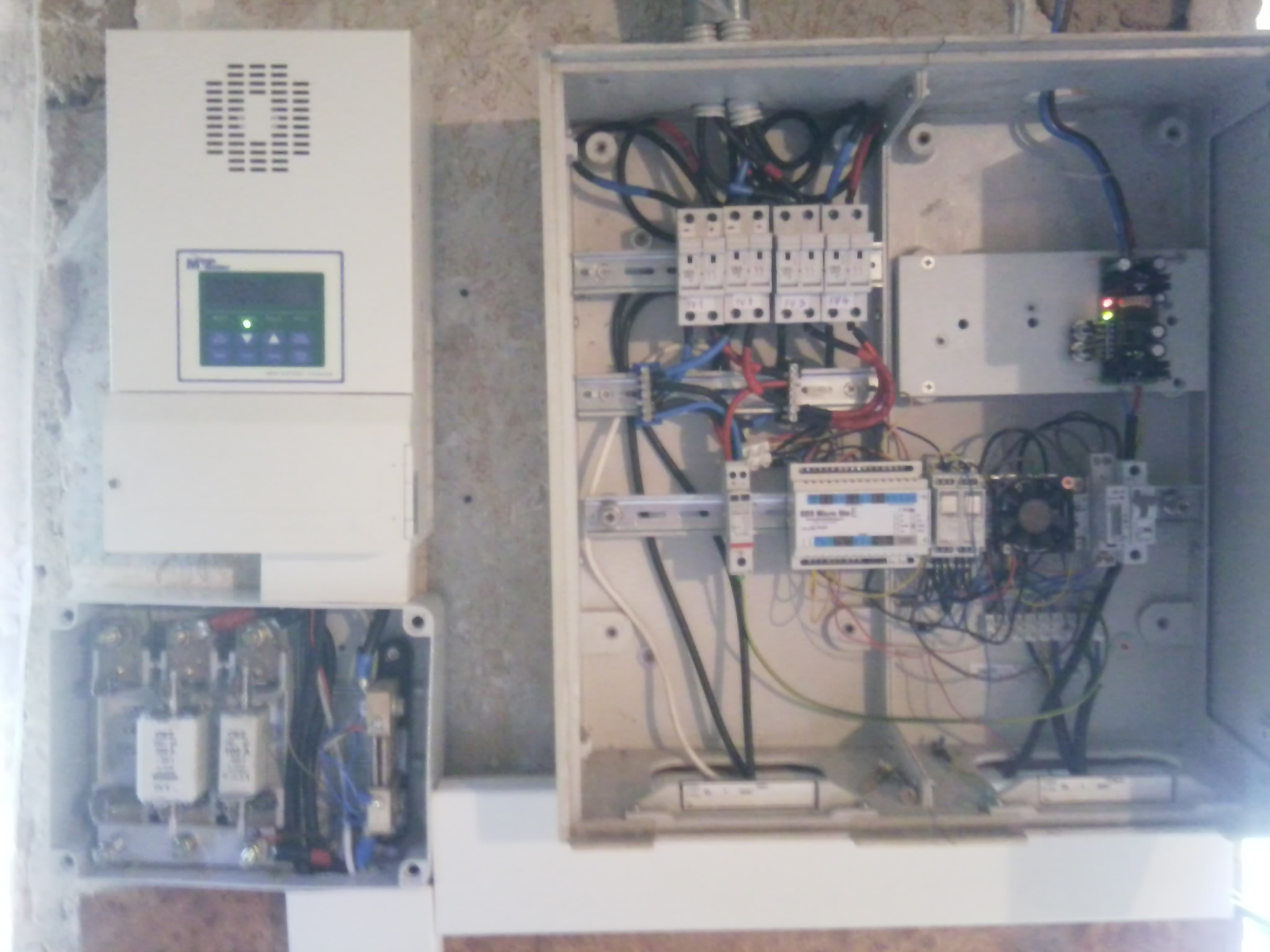

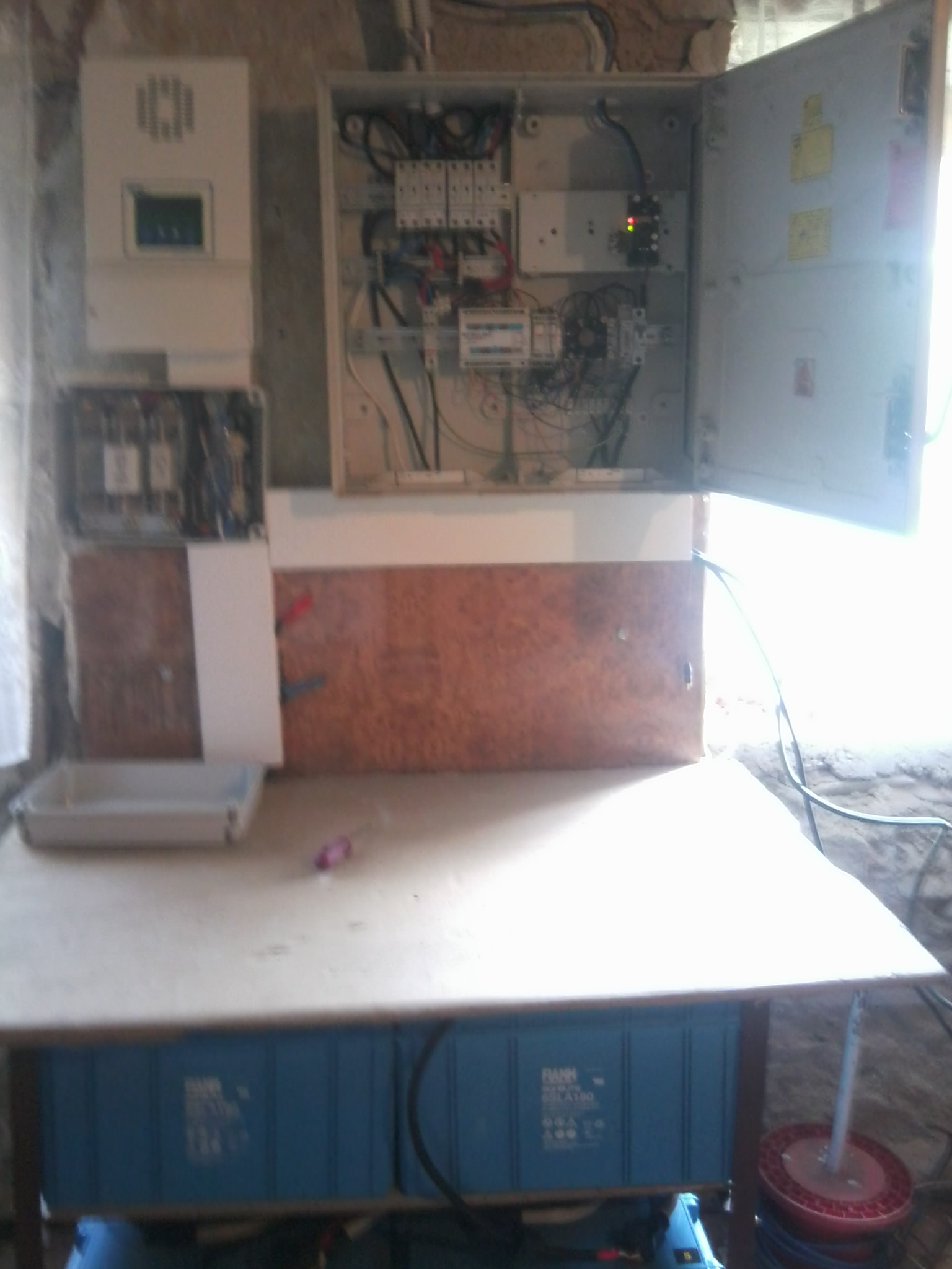

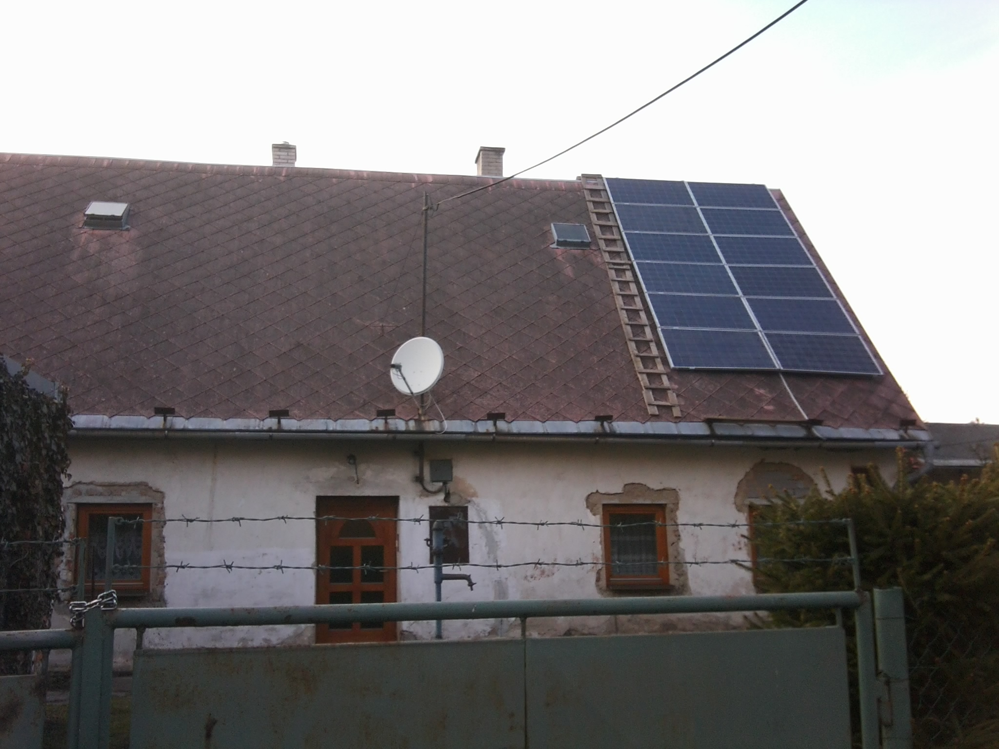

Tak mame tady male vylepseni. Na strese je 2,5 Kw v panelech, menic 5 Kw. Pridana pojistkova skrin na nozove pojistky a bocnik. Zalistovani kabelu. Zacina to vypadat ok, akorat to je trochu krive, ale jinak ok, funkci to plni. Stale problem s prepinanim, ale dame tam prepinac 1-0-2. Jinak pan Kolarik vubec nereaguje a vypada to, ze se mu vubec do opravy jeho SDS ochran nejak nechce. Uvidime
Naposledy upravil(a) jara dne stř kvě 08, 2013 4:32 pm, celkem upraveno 1 x.

- jara
- Příspěvky: 166
- Registrován: úte zář 11, 2012 11:59 pm
Re: Navrh male FVE 920w
Tady jsou fotky upgradu FVE. Přidání dalších 8 panelů a zalištování kabelů.
Panely 2,5 Kw ,regulator PCM 8048,baterie 720 Ah, system 24v, menic 5000W
