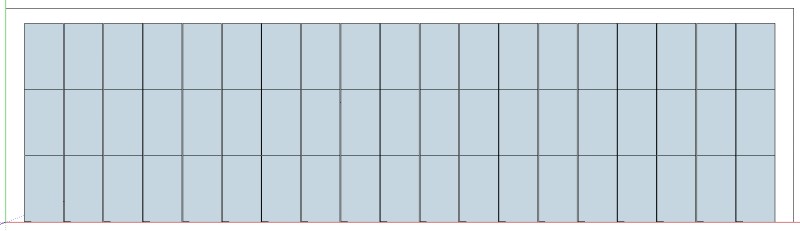

Re: FVE 19,95 kWp bez kompromisů - Dolní Posázaví
Abych se pohnul dál s přípravou nákupu konstrukce, pořeboval bych rozhodnout, jak mají (mohou) být ty panely na střeše umístěny.
První obrázek je ode mne z původního zadání.Druhý obrázek je od Rottenkiwi, který navrhoval tu mezeru mezi panely pro hasiče.
Trochu mi není jasné, proč ulička pro hasiče. Pokud by ty panely hořely, tak pro ně bude lepší se do střechy dostat z druhé strany, kde není FVE a jsou tam mnohem lepší podmínky přístupu. Nebo mi něco uniká?
