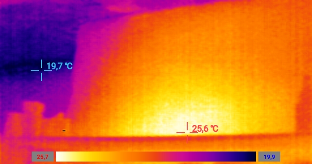

Rúra ústiaca do komína má 231 *C, ale komín vo výške 2.6 m od podlahy má len 25.6 *C. Akú by mal mať teplotu, ak by namiesto diery 60x60 cm,
mal nejakú vložku.
Čo by sa tým zmenilo ? Účinnosť spaľovania ?
Neprišiel by som potom o ten ohrev miestnosti komínom ?

Pokud mas klasickej komin zdenej 60*60 tak nic nevyresis, to je lepsi tech 230 st holt do kominu poslat.rottenkiwi píše:Rúra ústiaca do komína má 231 *C, ale komín vo výške 2.6 m od podlahy má len 25.6 *C. Akú by mal mať teplotu, ak by namiesto diery 60x60 cm,
