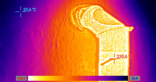

Rúra ústiaca do komína má 231 *C,
ale komín vo výške 2.6 m od podlahy má len 25.6 *C.
Akú by mal mať teplotu, ak by namiesto diery 60x60 cm,
mal nejakú vložku.
Čo by sa tým zmenilo ? Účinnosť spaľovania ?
Neprišiel by som potom o ten ohrev miestnosti komínom ?

rottenkiwi píše:
mal nejakú vložku.
Pokud mas klasickej komin zdenej 60*60 tak nic nevyresis, to je lepsi tech 230 st holt do kominu poslat.

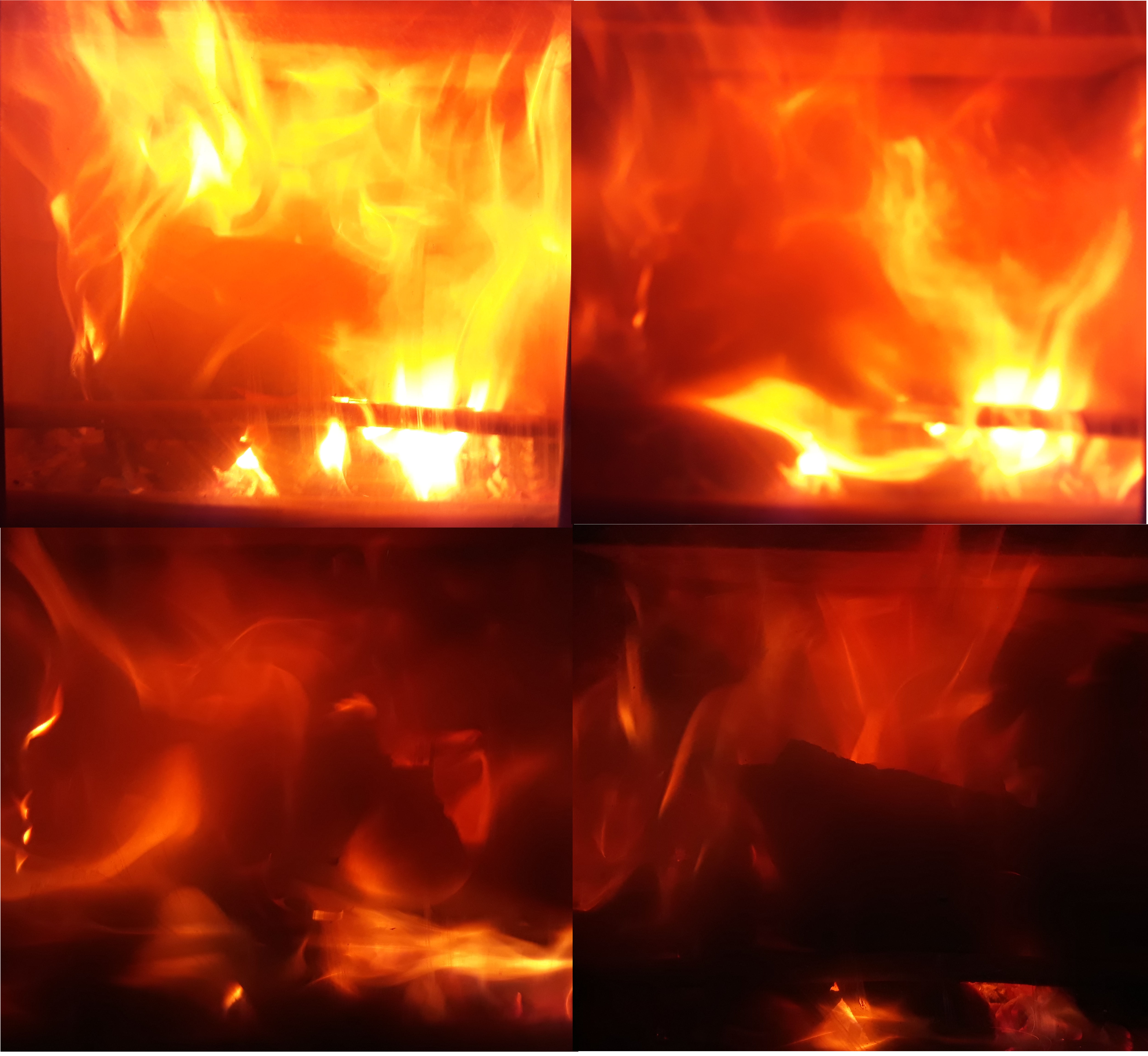

Na ktorom z týchto 4-roch obrázkov, mi horí oheń s najvyššou úč. ?
Na tom poslednom / tmavom / sú okom v realite postrehnuteĹné modré
časti plameňov, ale na fotke to nevidno.
Všetky 4 obrázky sú odfotené s rovnakým ISO a clonou foťáku.
/ aj vy tam vidíte ženu, čo sedí a zohrieva si nohy a ruky v tom jasnom plameni ? */

rottenkiwi píše:
.......... Aj napriek tomu, že obidva klapky, aj prívod vzduchu aj klapka v komíne
bola max. uzavretá, tak teplota meraná 2 cm od rúry bola nad 200 *C.
Znamená to, že ešte nie je ten stechiometrický pomer optimálny
a je tam stále veľa O2, ergo ide tam stále veľa vzduchu a to znižuje účinnosť. ?
ano, kamna Ti přisávají falešný vzduch a to by neměly. Pokud zavřeš přívod vzduchu, pak by Ti měl plamen za chvilku uhasnout. Je třeba zjistit kde Ti kamna vzduch přisávají. Problém s "vysokopecním komínem" (60x60) je ten, že příliš ochlazuje spaliny. Důsledkem je vlhnutí komínového tělesa. Také obvykle bývá moc vysoký tah jak se zmínil marko. Regulátor tahu je k nezaplacení. Musí ovšem sát vzduch z venku, ne že Ti bude vysávat teplý vzduch z domu.

rottenkiwi píše:
účinnost spalování nezměníš jinde než v kamnech. Ptal jsi se také jak poznáš správný plamen. Pokud máš ještě návod k použití, nebo na štítku kamen je uvedena spotřeba, tak si odvaž množství hodinové spotřeby dřeva a pal jej tak, aby Ti vystačilo právě na hodinu. Musíš si uvědomit, že pokud dáš do kamen moc dřeva, tak máš v malém prostoru moc prchavé složky která nestihne zreagovat s kyslíkem a zase je vše okolo účinnosti špatně. Inu a zapamatuj si jaký plamen byl ;-) . Jo a ta ženská sedí v kamnech na druhém obrázku, na třetím si pouze ohřívá nohy a ze čtvrtého se na nás obličejem dívá a má pěkné dlouhé vlasy. A kdo ví jestli to není chlap ;-)
