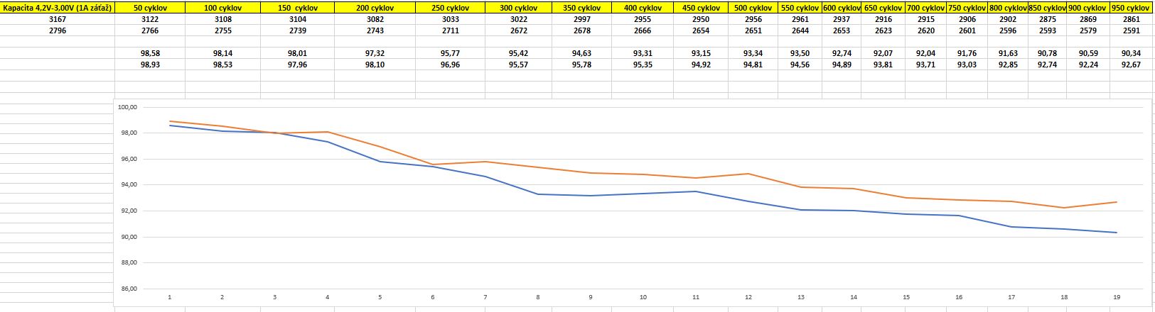

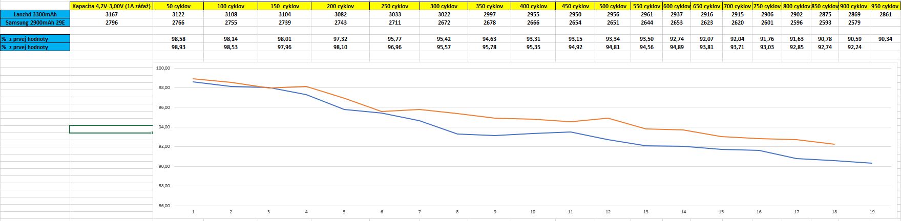

Dlhšie som nemal čas tak pridávam naraz výsledky za 900 a 950 cyklov pre Lanzhd a 900 cyklov pre Samsung.
Zatiaľ obe batérie nad 90% pôvodnej kapacity.

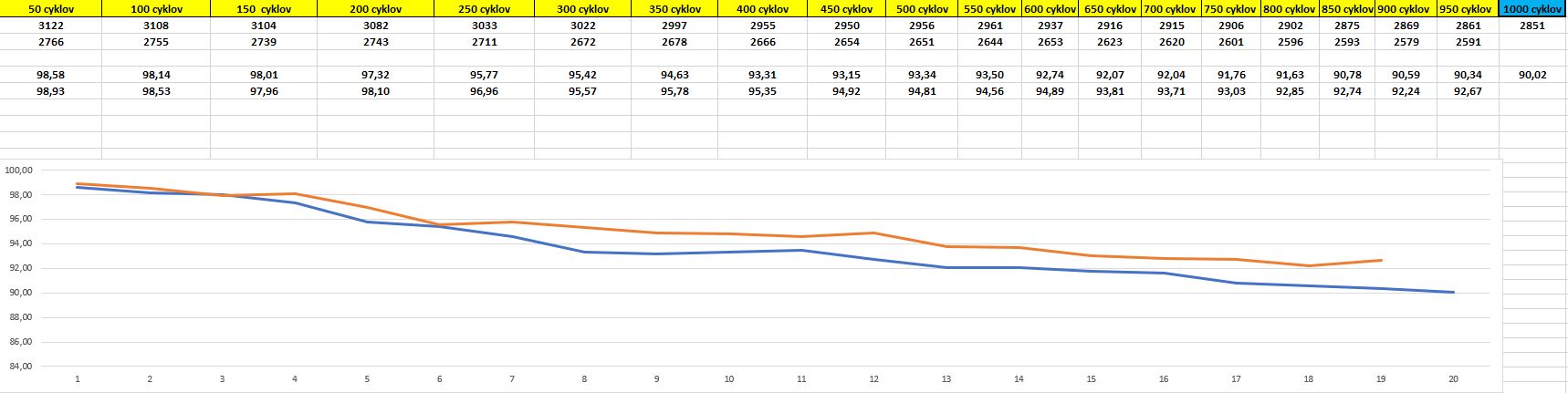

Obe batérie sú na 950 cykloch.
Re: Tester bateriek 18650/21700/26650...
Samsung (červená) je na tom lepšie, nožnice sa roztvárajú !

Roztvárajú..ale aj po 1000 cykloch ma Lanzhd o 200mAh viac za nižšiu nákupnú cenu.

A jestli má stejně cyklů se zatím větší kapacitou, takže také platí že přes Lanzhd přeteklo také více energie.
Takže třeba v reálném nasazení by Samsung už měl 950 cyklů, ale Lanzhd by měl teprve 850. Kdybychom křivku kreslili dle Wh, bylo by to zásadně ve prospěch Lanzhd? (Nebylo, ale poslední čísla jsou si lehce zkreslená, si myslím)
Nebo třeba jiné přirovnání, Lanzhd by měl mělčí cykly o 12% a tudíž by ty křivky opotřebení byly ve prospěch Lanzhd.
Myslím že to není zatím vůbec špatné. Škoda že do těch posledních měření promluvily teploty ( myslím že to je vidět v tom jak křivka opotřebení Samsungu lehce stoupla), počkáme na další průběh... Jsem napnutý...

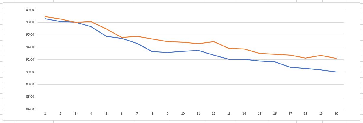

Trvalo to dačo vyše 1,5 roka ale prvá batéria sa dostala na 1000 cyklov...a neviem ako vy ale ja som čakal oveľa prudší pád kapacity.

Samsungy vedia co robia, tam by som nieco taketo kludne aj ocakaval. Tie clanky by mali statisticky vydrzat okolo 1500-2000 cyklov pri poklese kapacity na 80% takze uplne pohode a uplne presne ti to ide.
Treba si uvedomit aj to ze baterie sa nicia nielen cyklovanim ale aj uplne jednoduchym vekom. Aj ked ju nechame sediet na policke a nepretecu cez nu styri elektrony, aj tak bude degradovat. Cize tvoje pouzivanie = nabit vybit nabit vybit opakovat je jedno z najlepsich z hladiska cyklov ktore sa tym baterkam moze dostat - navyse v prostredi kde sa teplota nemeni, baterky nemaju ako v aute -10 celu noc, potom baaaac zaber zohreju sa, potom znovu ochladnu na -18...
Vobec by ma neprekvapilo keby tvoje clanky pri tomto pouzivani vydrzali 5000 cyklov pri poklese kapacity na ~70%
Trosku prekvapenim je ten LangHuangDang clanok ale zase na druhu stranu, z coho sa to sklada ? Aka raketova veda ? Pokial sudruhovia neprimiesaju do toho lithioveho pásu trochu muky a nepokropia svatenou vodou tak je tam malo co pokazit. Samozrejme neriesime ukrutne podvody typu Ultrafire 9900mAh vo formate 18650 : https://lygte-info.dk/info/batteryDisas ... %20UK.html sudnemu cloveku musi byt jasne ze do 18650 formatu nedame 9.9Ah
Obe batérie dosiahli 1000cyklov....Pokračujeme ?

Ak to nie je problem tak prosim pokracovat. Ocakaval som ze pokles kapacity, nebude linearny a na nejaky pocet cyklov sa spomali, ale vyzera to tak ze to tak nie je. Uvidime ci sa bude zvacsovat rozdiel poklesu kapacity samsung - lanzhd.
