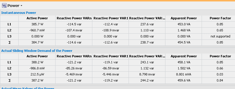

Ohledně elektroměru, ano každý elektroměr detekuje přetok a ukládá do vnitřního registru.
už jsem našel vyčítací hlavici a sw tak vám je tu pro prdel vyčtu - tahle položka tam je (u starších je počet přetoků) u nového elektromeru i hodnota.
Pro měření doporučuji využít tohle ( siemens PAC4200 nebo 5100) troufnu si říci že je to jinej level ne-li lepší... než ten čezakuv elektroměr.( myšleno klasika, ne ten 4kvadrant elmer)

Tak ty toho nemí tolik co PAC, modbus tohle má také, jede to s ofic sw, případně s PLC, modbu jem s tím moc nerozbehal (asi jsem tomu nedal dost času)

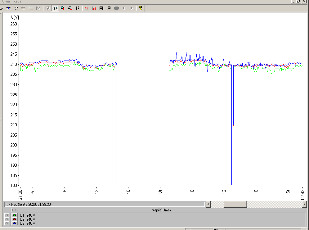

A takhle vypadá sít.
v době fičáku. Z pohledu klasického odběratele ani nevíte, když to v době kdy jste v práci prostě vypnou.
