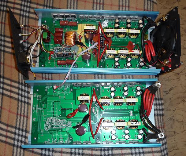

Můj PowerJack taky dost rušil, bylo to hrozné. Pak jsem ale přišel na to kde je problém, uvnitř použité elektolyty na vstupu 6ti push-pull sekcí které to převádí na asi 350V, jsou asi nepříliš kvalitní. Výrobce použil velmi rychlé spínací tranzistory pro omezení spínacích ztrát, tomu nelze nic vytknout nicméně takto rychlé proudové špičky při spínání ty elektolyty nestíhají vykrývat a proto i když měnič jede naprázdno v burst-mode a vstupní efektivní proud je asi 0,5A není problém na osciloskopu proudovým čidlem chytat i 100A špičky
Pokud někdo má možnost dostat se do měniče, řešení je celkem jednoduché: Přidat paralelně k jednotlivým párům elektolytů něco rychlejšího, já tam dal fóliové 1uF/100V. Přikládám průběh a spektrum vstupního proudu měniče během jednoho "burstu" při chodu měniče naprázdno před a po úpravě:
Pro ty co nechtěj anebo nemůžou měnič otevírat, bych doporučil zkusit na DC vstup přidat několik fóliových kondenzátorů a to tak, aby jejich vývody k silovým kabelům byly co nejkratší. Mělo by to do velké míry pomoct.

abrams: pokud by se to pohybovalo kolem 0,5A tak to je pohoda. pokud by to melo byt 2A nebo vic tak v tom uz bych videl problem jako zbytecna energie.
matej: ty foliovy kondy jsou dobrej napad. na skodu by urcite nebylo posilit vtupni elyty .. nejakym tipem s nizkym odporem. Vlezt do menice se bat nebudu pac pokud to objednam v cine nebo UK tak pochybuju ze pujde neco reklamovat.

s PowerJackem mám také zkušenost , ale dost negativní
. Koupil jsem na eBay 5kW za cca 500 + 100 USD
a když dorazil tak mě porazil manuál ! Sem se málem po*ral
: Podle tohoto je dobrej leda na honění pár žárovek
. Nedalo mi to a zapojil jsem jej do systému - no to byl cirkus !
Sem nikdy neviděl zářivku s klasickou tlumivkou dělat stroboskop
nemluvě o ostatním
Klika že prodejce byl tak solventní a vzal jej nakonec zpět , ale předcházelo pár "rad" co mám udělat aby fungoval
. Takhle vypadá fungující 5kW měnič : povšimněte si výstupní tlimivky
Matej : našel jsem dondr 5uF 400V~ , zkusím ho a uvidíme

tak to je masakr ... tech traficek
) tak to vidim asi na 5kw cinu ale objednam to radsi draz od nejakyho ceskyho shopu pac reklamaci na dalku moc neverim ze by me to vyslo.
